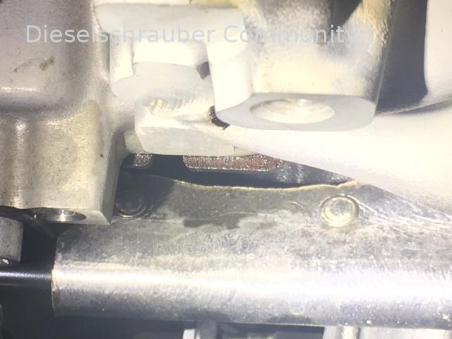

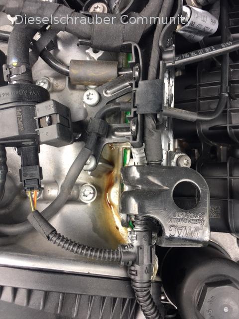

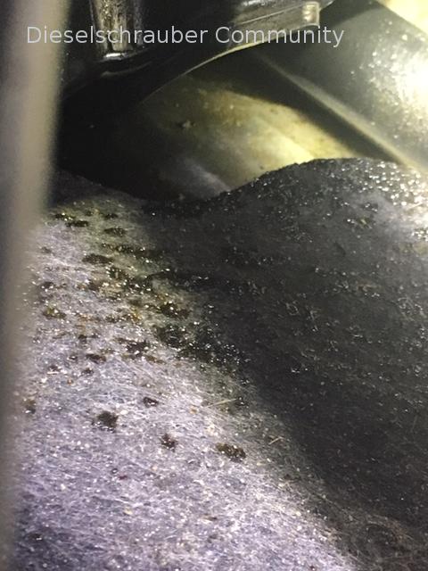

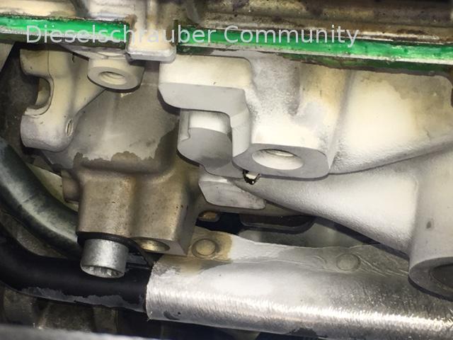

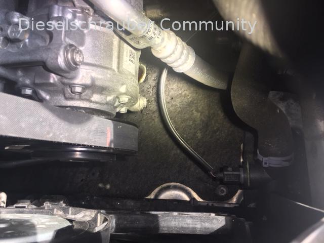

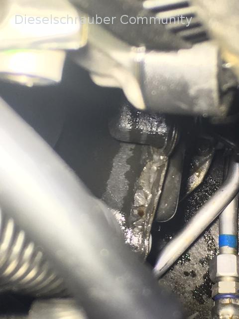

Allego alcune foto, il motore è già stato trattato con uno spray a base di talco.
Le foto sono state scattate dopo un tratto autostradale di 800 km; in precedenza, l'auto era stata portata in officina per riparare una perdita dal carter dell'olio.
Rimane ancora da sigillare la parte inferiore della copertura frontale, che apparentemente aveva solo leggermente sudato. La riparazione non è ancora stata eseguita dall'officina.
 Weiteres Foto zur Zylinderkopfverbindung

 Weiteres Foto von der Ölwanne (Nach erfolgter neuer Abdichtung)
 Dimensione file:  131.67 KB
 Visualizzato:  12420 volte
 Öllache auf dem Ventildeckel nach zweitem Abdichtversuch
 Dimensione file:  138.44 KB
 Visualizzato:  20029 volte
 feuchte Zylinderkopfdichtung (?)
 Dimensione file:  95.01 KB
 Visualizzato:  12442 volte
 Zusehen die Ölwanne mit tropfen und öllache auf der unteren verkleidung
 Dimensione file:  112.91 KB
 Visualizzato:  13558 volte
 Zu sehen von Links geschaut Stindeckel oben, am unteren ende läuft es aus
