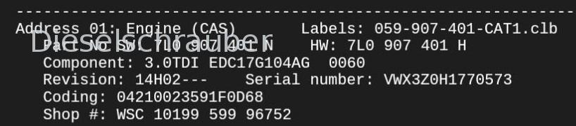

Noch etwas ist mir aufgefallen. Beim Auslesen mit VCDS und dem Dokument mit dem Reflash steht drauf welche Daten das Motorsteuergerät hat.
EDC17G104AG
Version 0040
VW/AUDI Teilenr. 3D0907401F
Hardware Teilenr. 3D0907401D
Codierung: 04 06 00 0C 19 1F 09 60
Jetzt wen ich die Teilenr. oder Hardwarenr. im Internet eingeben bekomme ich immer die EDC17CP04 ist das die Bosch Nummer?
Heisst das ich habe das Falsche Steuergerät verbaut?
Frage morgen bei VW nach welche Richtige Nummer ich haben muss laut VIN.

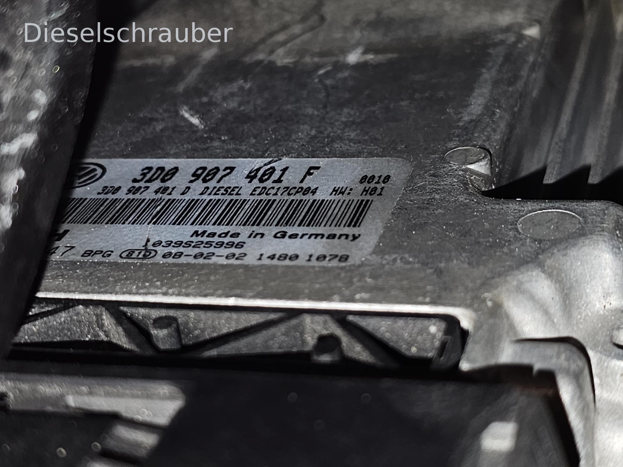

Beitrag23-11-2023, 18:01    Titel: P0299 Ladedruckregelung Regelgrenze Unterschritten Zitieren
Hallo Rainer
So habe Steuergerät ausgebaut siehe Foto.
Da steht EDC17CP04.
Beim auslesen mit Diagnosegerät steht EDC17G104AG.
Laut einem Tuner sollte der 233PS Phaeton EDC16... montiert haben.
Oder der Vorbesitzer hat eben neuere Steuergerätversion montiere wegen Tuning.
Jetzt kann auch sein dass wegen Abgasskandal damals bei VW jemand diese gewechselt hat. Auf neuere Verison oder so was denkt ihr?
Gruss

Beitrag23-11-2023, 20:17    Titel: P0299 Ladedruckregelung Regelgrenze Unterschritten Zitieren
1 min Google:
Engine Control Unit / ECU VOLKSWAGEN Phaeton 2008 3D0 907 401 F
BARGAIN PRICE
Price $259
Motor: 3.0TDI CARA 233PS - 150tkm
Adresse 01: Motorelektronik (3D0 907 401 F)

Beitrag23-11-2023, 21:31    Titel: P0299 Ladedruckregelung Regelgrenze Unterschritten Zitieren
Ja das habe ich schon vorher gesehen aber wen er den mal gewechselt hat bringt es ja nix.
Laut VW habe ich Teilenr. 3D0907401D verbaut habe ich aber 3D0907401F. Sind die identisch? EDC17CP04 steht bei beiden ausser beim D steht oben Rechts CARA.
Auch sind beide Nummern auf der Etikette drauf Die 3D0907401D und 3D0907401F sie Foto vorher. Die Grössere Teilenummer auf dem Steuergerät ist Partnr. Die andere ist Hardwarenr.
Wie vorher geschrieben auf dem Steuergerät steht EDC17CP04 und beim auslesen EDC17G104AG.
Habe im Netz geschaut da hatte einer ein Problem mit einem Touareg und schaut was er für Steuergerätdaten hat siehe Foto Motor CAS (CASA) 176kw 240ps mit EDC17G104AG.
Kann das sein das da Software verändert bzw überschrieben worden ist? Das mit Reflash nicht zu beheben ist?

Ja jetzt Funktioniert alles.
SvenVortech
Mitglied seit: 21.09.2023
Beiträge: 49
Beitrag05-12-2023, 0:18    Titel: P0299 Ladedruckregelung Regelgrenze Unterschritten Zitieren
Alle Parameter funktionieren bis jetzt sie zeigen nichts unlogisches. Mit dem Reflash Mittels ODIS sollte ja alles gut sein oder ist es doch besser bei VW zu gehen und die passende Original-Software draufzuspielen um 100% sicher zu sein?
Ich muss sowiso den Kühlmittelverlust beim AGR-KÜHLER oder ÖL-Kühler beseitigen.
Da müssen die Saugrohrmodule ausgebaut werden da kann ich gleich die Drallklappen kontrollieren die habe ich bis jetzt nicht angeschaut. Im März wurde ja mal Saugrohrmodul rechts erneuert und Anschluss zu AGR-Kühler Repariert und Temperatur Regler AGR-Kühler ersetzt.
VW PHAETON 3.0TDI 2008 171KW MKB: CARA 106'500km
