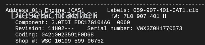

Ho notato un'altra cosa. Quando si effettua la lettura con VCDS e si utilizza il documento relativo al riflash, si possono visualizzare i dati contenuti nella centralina del motore.
EDC17G104AG
Versione 0040.
Codice ricambi VW/AUDI: 3D0907401F.
Codice ricambi hardware: 3D0907401D.
Codifica: 04 06 00 0C 19 1F 09 60
Ora, quando inserisco i numeri di parte o i codici hardware su internet, ottengo sempre il risultato EDC17CP04. È questo il codice Bosch?
Significa che ho installato la centralina sbagliata?
Domani chiederò alla Volkswagen qual è il codice corretto da utilizzare, in base al numero di telaio (VIN).

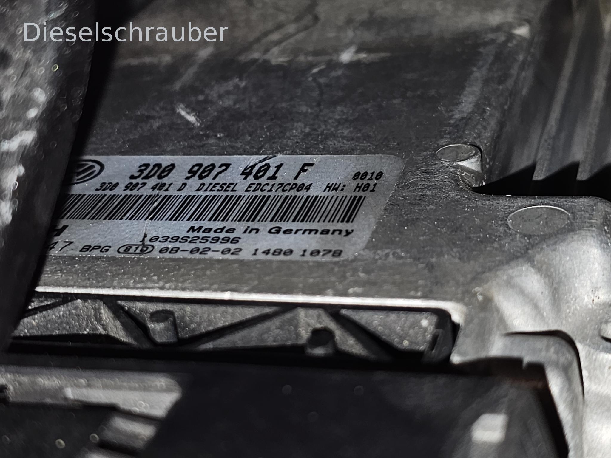

Ho smontato la centralina, come si vede dalla foto.
C'è scritto EDC17CP04.
Durante la lettura con il dispositivo di diagnostica, viene visualizzato il codice EDC17G104AG.
Secondo un tuner, il Phaeton con 233 CV dovrebbe essere dotato di un sistema EDC16.
Oppure il precedente proprietario potrebbe aver installato una versione più recente della centralina per motivi di ottimizzazione delle prestazioni.
Potrebbe anche essere che, a causa dello scandalo delle emissioni di VW di allora, qualcuno abbia sostituito questo componente. Cosa ne pensate di passare a una versione più recente o qualcosa del genere?
Saluti.

Messaggio23-11-2023, 20:17    Oggetto: Regolazione della pressione di sovralimentazione: limite inferiore superato Cita
1 minuto su Google:
Centralina motore / ECU VOLKSWAGEN Phaeton 2008 3D0 907 401 F
PREZZO SCONTATO.
Prezzo 259
Motore: 3.0 TDI CARA 233 CV - 150.000 km.
Indirizzo 01: Centralina motore (3D0 907 401 F)
Ultima modifica il 23-11-2023, 20:21, modificato 2 volte in totale.

Messaggio23-11-2023, 21:31    Oggetto: Regolazione della pressione di sovralimentazione: limite inferiore superato Cita
Sì, l'avevo già visto prima, ma se l'ha cambiato solo una volta, non serve a niente.
Secondo Volkswagen, ho montato il pezzo con il numero 3D0907401D, ma io ho montato il 3D0907401F. Sono identici? EDC17CP04 è presente in entrambi i modelli, ad eccezione del modello D, dove in alto a destra è presente la scritta "CARA".
Entrambi i numeri sono presenti sull'etichetta: 3D0907401D e 3D0907401F. Si prega di fare riferimento alla foto precedente. Il numero di parte più grande presente sulla centralina è il codice prodotto. L'altra è il numero di serie dell'hardware.
Come scritto in precedenza, sulla centralina è indicato EDC17CP04, mentre durante la lettura risulta EDC17G104AG.
Ho cercato online e ho visto che qualcuno aveva un problema con un Touareg e ha controllato i dati della centralina, come si vede nella foto. Il motore è un CAS (CASA) da 176 kW (240 CV) con centralina EDC17G104AG.
Potrebbe essere che del software sia stato modificato o sovrascritto? È impossibile risolvere il problema con un nuovo flash?

O forse ho appena causato l'errore P0087, oppure... Potrebbe essere un errore di sistema, oppure potrebbe esserci un problema reale.
Ho effettuato 5 test, cercando di riprodurre nuovamente l'errore P0087, ma non ci sono riuscito.
VW PHAETON 3.0TDI 2008 171KW MKB: CARA 106'500km
Ultima modifica il 01-12-2023, 20:30, modificato 1 volta in totale.
Messaggi: 17993
Karma: +782 / -0   Grazie, mi piace!
Messaggio04-12-2023, 20:08    Oggetto: Regolazione della pressione di sovralimentazione: limite inferiore superato Cita
È rilevante sapere se il problema persiste con il software originale della centralina motore?
Funziona tutto correttamente ora?
Se il sistema di controllo è difettoso, è molto più improbabile che si verifichi una sovrapressione del carico di 200 mbar rispetto alla probabilità di vincere alla lotteria.
