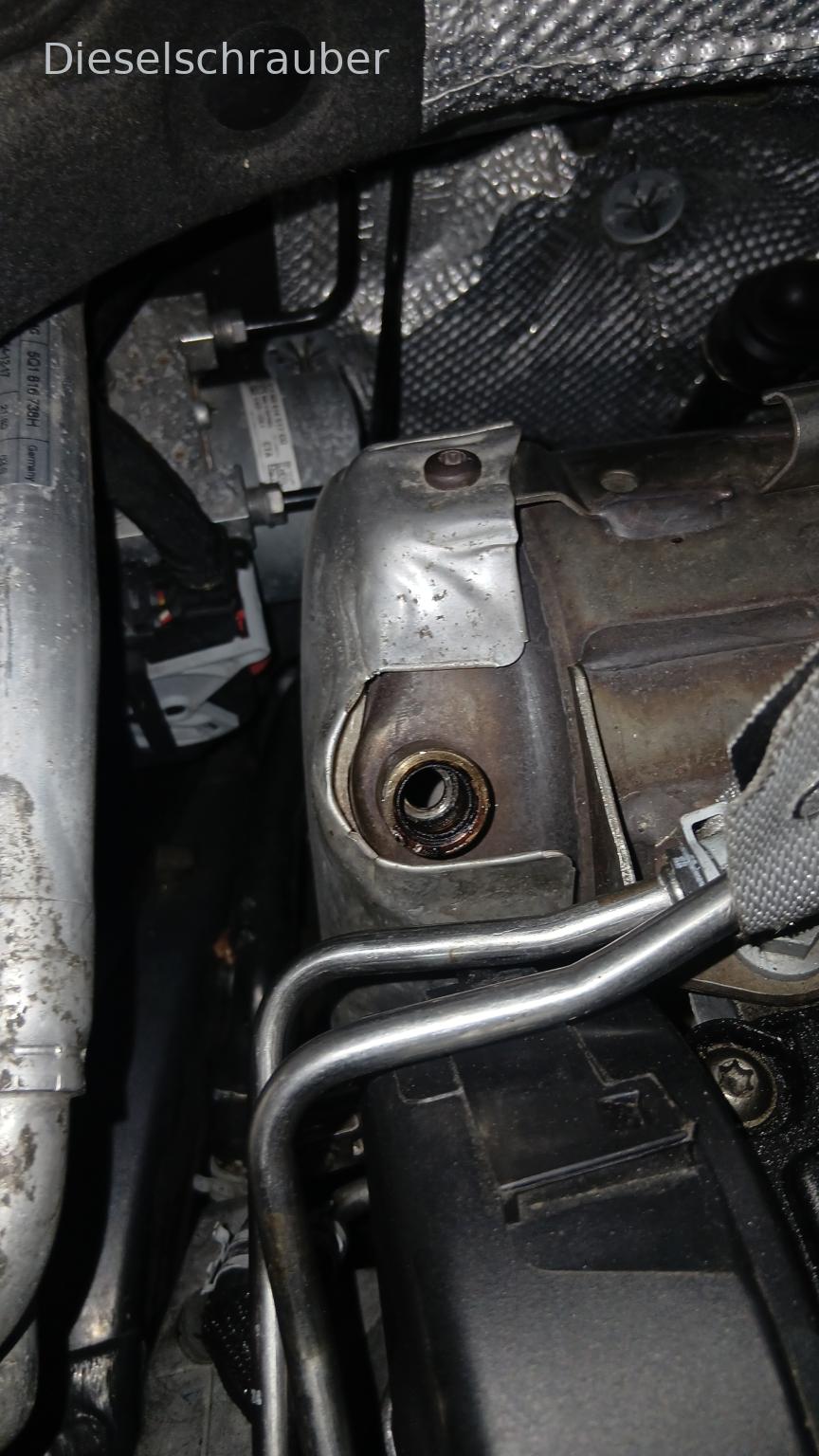

Marco_mk75
Mitglied seit: 13.07.2026
Beiträge: 14
Beitrag22-07-2026, 10:34    Titel: Zitieren
Das war dee Sensor , über der Zahnriemenabdeckung , der hat mir bei Vollast nem unterschied von 500Grad angezeigt.
Also Temp1 hatte 700 Grad und Temp3 ist das, der hatte 200 Grad, hatte dann gestern am Stecker gewackelt und dann sind die Werte gesprungen, Fehlerspeicher war aber komplett leer
Habe den jetzt neubestellt , werde ihn Einbauen und dann , einmal Notregeneration einleiten und dann fahren und Istwerte abgleichen
