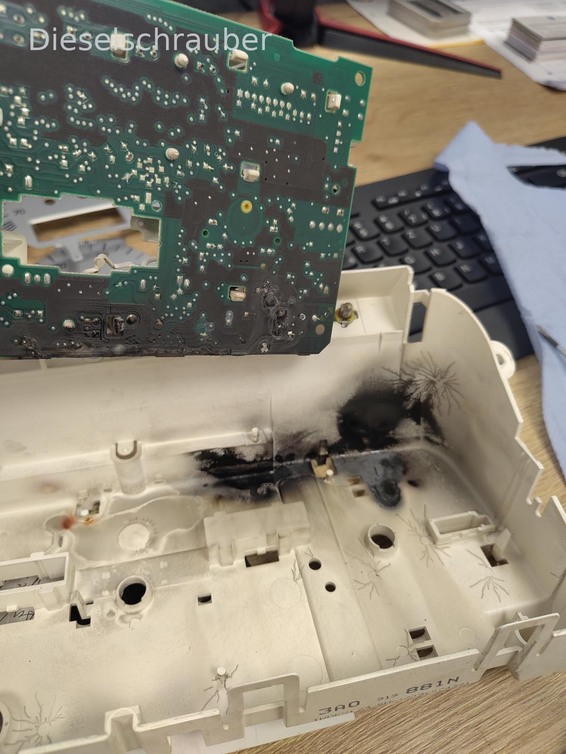

Beitrag28-08-2026, 7:56    Titel: Ähnliches Problem. Zitieren
Guten Tag liebe Forumsmitglieder,
Ich habe ein ähnliches Problem. Aber noch keine Lösung vielleicht könnt ihr mir helfen. icon_biggrin.gif
Zur Vorgeschichte:
Ausgangsfahrzeug ist Passat 35i B3 bj 1992 1,9 TD AAZ.
Ich könnte vor kurzem sehr günstig einen Spender kaufen. Ein Passat 35i B4 1,9 TDI AFN BJ 1996. Mit Vollausstattung elektrische Sitze Sitzheizung Tempomat el. Fensterheber Klimatronic DWA, ABS.
Bei diesem Spender fehlte die Lichtmaschine und der Anlasser und Schlüssel.
Ich habe das Steuergerät weggebracht und die Wegfahrsperre deaktivieren lassen. Der Motor läuft.
Im Anschluss habe ich alles inklusive ZE und Climatronic in den B3 gebaut. Läuft und fährt und bremst. Den Airbag habe ich nicht mit übernommen. Ich habe eine erste längere Probefahrt gemacht und dabei ist mir der elektronische Diesel MFA Tacho von Motometer fast abgebrannt.
Ich habe bis jetzt keinen offensichtlichen Fehler gefunden. Fensterheber und ZV habe ich noch nicht mit übernommen.
Ich habe einen weiteren Tacho besorgt. Dieser Tacho hat jetzt aber das Glühlampen-Glimmen aber er zeigt auch das normale Vorglühen an.
Habe ich etwas vergessen zusammen zu bauen, das es zu dem Tachobrand kommen konnte? Ich brauche eure Hilfe um weiter zu kommen.
Vielen Dank schon mal.
 Vorglühlampe glimmt nur!!!
 Dateigröße:  2.94 MB
 Angeschaut:  27 mal
Neuanschaffung Passat 35i Variant B3 MKB AAZ EZ 2/92 umgebaut auf AFN und Climatronic aus einem 96er B4
Beiträge: 18077
Beitrag28-08-2026, 9:14    Titel: Vorglühlampe glimmt nur!!! Zitieren
wenn das neue Kombiinstrument keine Vorglühlampe (echte Glühlampe) hat sondern eine orange Leuchtdiode, kann das Problem sein, daß ein minimaler Strom (Prüfstrom für Glühlampenwendel? Keine Ahnung) bei einer Glühlampe genau nichts macht, eine LED (Leuchtdiode) aber bereits leicht leuchtet.
Abhilfe, wie oben geschrieben (hab den Wert korrigiert), ein 1 kOhm (1000 Ohm) Widerstand parallel zum LED Anschluss. Schau einfach mal im Schaltplan, wie die Leitung von der ECU schaltet, gegen Masse oder +12V.
0,25W Belastbarkeit vom Widerstand sollte OK sein. Alle sind happy, das Steuergerät sieht einen möglicherweise benötigten "Glühwendelprüfstrom", die LED glimmt nicht mehr, weil der Prüfstrom durch den Widerstand fließt anstatt die LED.

Beitrag28-08-2026, 9:24    Titel: Vorglühlampe glimmt nur!!! Zitieren
Hallo Rainer,
vielen Dank für die schnelle Antwort.
Hast du eine Idee, warum der Tacho fast abgebrannt ist? War das ein Fehler im Tacho, oder kam der Fehler von der ZE. Der ZAS ist auch neu.
Beiträge: 18077
Beitrag28-08-2026, 9:31    Titel: Vorglühlampe glimmt nur!!! Zitieren
Passat35iAAZ hat folgendes geschrieben:
Hallo Rainer,
Falsch angeschlossen, Verkabelung leicht anders?
