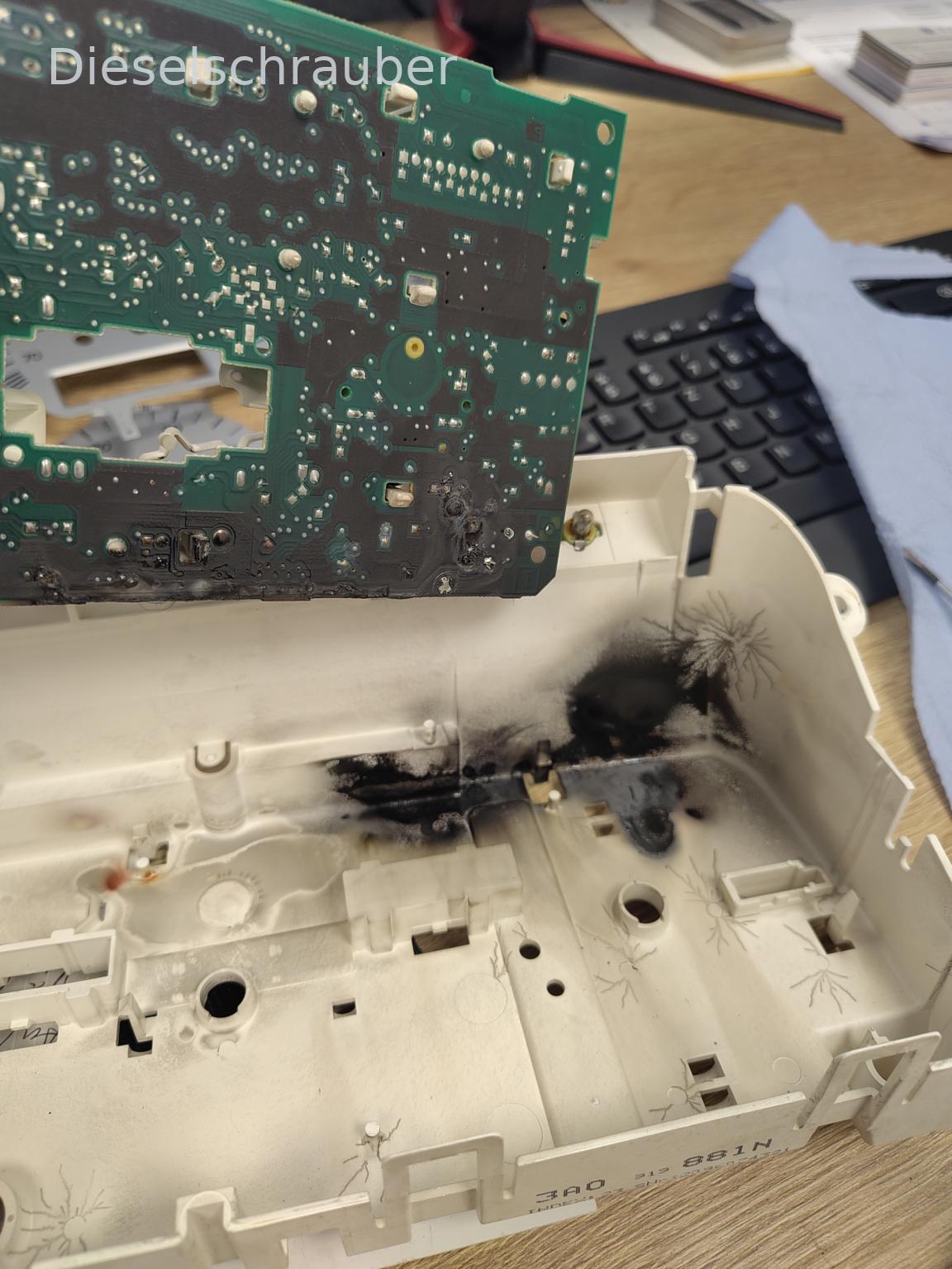

Buongiorno a tutti i membri del forum.
Ho un problema simile. icon_biggrin.gif Ma non ho ancora una soluzione, forse potete aiutarmi. }
Per quanto riguarda il contesto:
L'auto di partenza è una Volkswagen Passat 35i B3 del 1992, con motore 1.9 TD AAZ.
Recentemente, ho avuto la possibilità di acquistare un'auto usata a un prezzo molto conveniente. Si tratta di una Volkswagen Passat 35i B4 1.9 TDI AFN, immatricolata nel 1996, con tutti gli optional: sedili elettrici, riscaldamento sedili, cruise control, alzacristalli elettrici, climatizzatore automatico, sistema di allarme, ABS.
In questo donatore mancavano l'alternatore, il motorino di avviamento e la chiave.
Ich habe das Steuergerät weggebracht und die Wegfahrsperre deaktivieren lassen. Il motore è in funzione.
Dopo, ho installato tutto, inclusi il sistema di climatizzazione e il controllo automatico, nel modello B3. Tutto funziona: l'auto marcia, accelera e frena. Non ho installato l'airbag. Ho fatto un primo giro di prova più lungo, durante il quale il contagiri elettronico per diesel MFA della Motometer è quasi andato a fuoco.
Finora non ho riscontrato errori evidenti. Non ho ancora verificato l'alzacristalli e la chiusura centralizzata.
Ho procurato un altro contagiri. Questo contagiri ora mostra la luce di avvertimento delle lampadine, ma indica anche la normale pre-accensione.
Ho dimenticato di assemblare qualcosa che potrebbe aver causato l'incendio del tachigrafo? Ho bisogno del vostro aiuto per capire cosa è successo.
Grazie mille in anticipo.

Messaggio28-08-2026, 9:14    Oggetto: Vorglühlampe glimmt nur!!! Cita
Se il nuovo quadro strumenti non ha una spia di preriscaldamento (una vera lampadina) ma un diodo a LED arancione, il problema potrebbe essere che una corrente minima (una corrente di prova per la resistenza della lampadina? Non ne sono sicuro) non fa nulla per una lampadina, mentre un LED (diodo a emissione di luce) inizia già a illuminarsi leggermente.
Come scritto sopra (ho corretto il valore), inserire una resistenza da 1 kOhm (1000 Ohm) in parallelo al connettore del LED. Controllare semplicemente lo schema elettrico per vedere come il cavo proveniente dalla centralina (ECU) si collega, a massa o a +12V.
La capacità di carico del resistore di 0,25W dovrebbe essere sufficiente. Tutti sono soddisfatti: la centralina elettronica rileva una corrente di test per la "resistenza di riscaldamento" che potrebbe essere necessaria, il LED non si illumina più perché la corrente di test scorre attraverso il resistore invece che attraverso il LED.

Messaggio28-08-2026, 9:24    Oggetto: Vorglühlampe glimmt nur!!! Cita
Ciao Rainer,
Grazie mille per la risposta rapida.
Hai qualche idea del perché il tachimetro sia quasi andato in tilt? Era un difetto del tachimetro stesso, oppure il problema è dovuto alla centralina elettronica? Anche il sensore di velocità è nuovo.
Neuanschaffung Passat 35i Variant B3 MKB AAZ EZ 2/92 umgebaut auf AFN und Climatronic aus einem 96er B4

Messaggio28-08-2026, 9:31    Oggetto: Vorglühlampe glimmt nur!!! Cita
Passat35iAAZ ha scritto:
Ciao Rainer,
Hai un'idea del perché il tachimetro sia quasi andato a zero? Era un difetto nel tachimetro, oppure l'errore proveniva dalla centralina? Il sensore di velocità (ZAS) è anche nuovo.
Cablaggio collegato in modo errato? I collegamenti potrebbero essere leggermente diversi?
