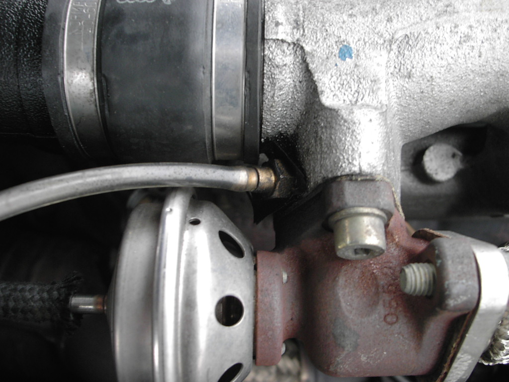

Beitrag17-12-2003, 10:05    Titel: Anschluß LDA ganz einfach Zitieren
Also Leute, mir scheint das alles reichlich kompliziert.
Die Ansaugbrücke ist aus Aluguß, da lässt sich schön ein Loch mit einem Gewinde reinschneiden, um einen Modellbau Tanknippel reinzudrehen, mit Loctite gesichert. Schlauch dran – FERTIG
Wenn man das nahe am AGR Ventil macht. Kann man die Bohrspäne durch das abgeschraubte AGR Ventil entfernen und braucht die Ansaugbrücke nicht abschrauben.
Zeitaufwand 1/2 Stunde. Kosten irrelevant. Viel schwerer war es eine vernünftige LDA zu bekommen.
