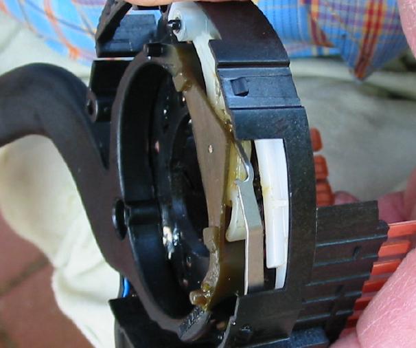

ich hab mir das ganze heute vorgenommen und recht problemlos ausgebaut bekommen (das mit dem Airbag ist laengst nicht so schlimm, wie man denken koennte - ich wuerde aber dennoch raten, dass man da nur rangeht, wenn man ganz genau weiss, was man macht).
Ich hab auch Fotos gemacht, dies aber spaeter (und nicht zum Airbag-Ausbau), weil ich momentan kaum Zeit habe.
Das Problem war das folgende:
Im Blinkerschalter gibt es eine Feder mit einem gegabelten Ende, die auf einem Plastikteil laeuft und dieses gewissermassen in dei Gabel nimmt. Damit ist die Lage der Feder definiert, und sie kann nicht abrutschen.
Bei mir war ein "Zinken" dieser Gabel abgebrochen, so dass die Feder nach hinten ausgewichen ist und sich leicht verklemmt hat. Damit lag sie naeher an ihrer Befestigung auf, womit sie mehr Kraft hat, und zudem wirkte sie nun auf einen laengeren Hebel. Resultat: Deutlcih hoehere Gegenkraft am Ende, keine Gegenkraft in der Mitte, was genau das oben beschriebene Verhalten erklaert.
Da diese Feder nicht reparabel ist, habe ich als Notreparatur (ich brauch das Auto ja) das ganze seitlich verspannt, so dass der intakte Zinken nun in der Spur des abgebrochenen laeuft und durch die seitliche Vorspannung nicht abrutschen kann. Den Zinkenrest habe ich weggeschliffen, so dass die leicht schraeg stehende Feder nicht schleift, und gut ist - funktioniert perfekt, und erstmal viel Geld gespart.
Lange bleiben kann das so natuerlich nicht, denn der eine Zinken wird nicht ewig halten, zudem nutzt er das Plastikteil wohl deutlich staerker ab als im Normalzustand - aber immerhin habe ich jetzt Zeit, ein Ersatzteil zu suchen.

nachdem ich meine Freundin heute morgen abgeholt habe, hier der versprochene Nachtrag. Ist nur ein Foto, aber darauf kann man das gabelfoermige Federteil sehen, dem der eine Zinken fehlt.
Auf dem Foto ists schon in der "neuen" Stellung, also so verspannt, dass der Zinken in der Spur des anderen laeuft. Nach dem Foto habe ich das Zinkenfragment noch weggeschliffen, damit nichts am Oberteil schleift.
