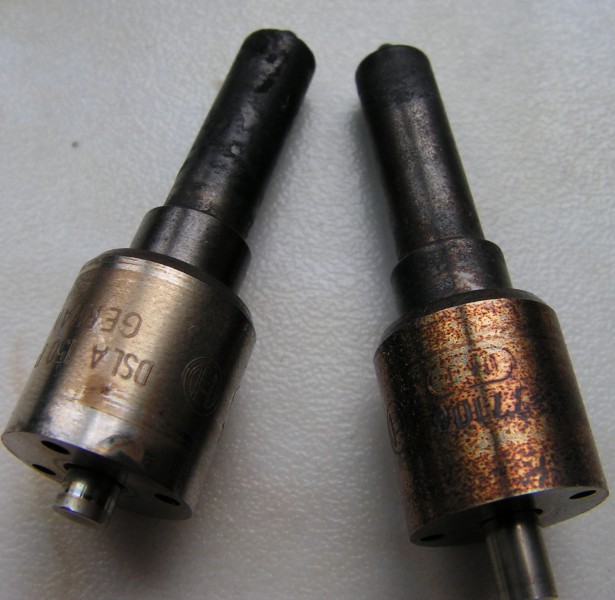

Ein Ultraschallbad war auch meine Idee gewesen und ich hab es probiert.
Links ist die ungereinigte Düse. Rechts ist die aus dem Bad. Es hat also außer Rost nix gebracht. Der vordere Teil der gereinigten Düse sieht zwar besser aus als der, der Ungereinigten, das ist aber auf den Einsatz vom Putzlappen und reichlich Isopropanol nach dem Bad zurück zu führen.
Die Reinigundsanlage war übrigends von der professionellen Sorte und keine der 49€-Sprudelkästen.

Nein, die habe ich nicht wieder eingebaut. Eigentlich sollten die auch nur auf Reserve behalten werden, hab sowieso Neue eingebaut. Nach der Reinigungsaktion werde ich sie auch nicht mehr einbauen, die Nadel geht auch nicht mehr so gut rein. (Hab erstmal nur 2 von 4 ins Bad geworfen, um evtl. einen Unterschied zu sehen)
Dir würde ich empfehlen alles so umzubauen, wie Du es sowieso schon vor hast - nur ohne "große" Reinigungsaktionen. Hier trifft der Spruch zu "Wer nix macht, macht nix kaputt". Also Ruß abputzen (Spiritus, Lappen etc.) ist ok, alles andere würde ich lassen...
Grüße!
