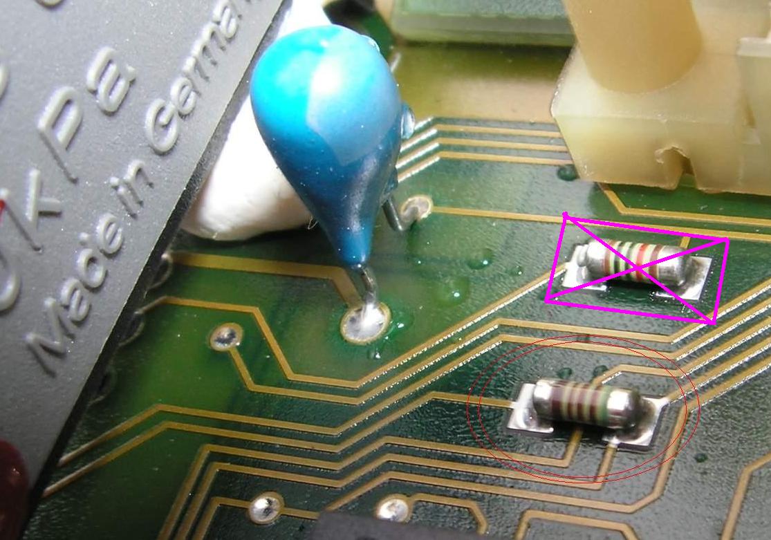

ja aber ich habe einen 250kpa sensor drinne, siehe bild weiter oben.
was könnte es dann noch sein?

Beitrag02-12-2005, 15:32    Titel: Zitieren
sorry habe die andere seite nicht gesehen.
ich habe den pinken wiederstand ersetzt
