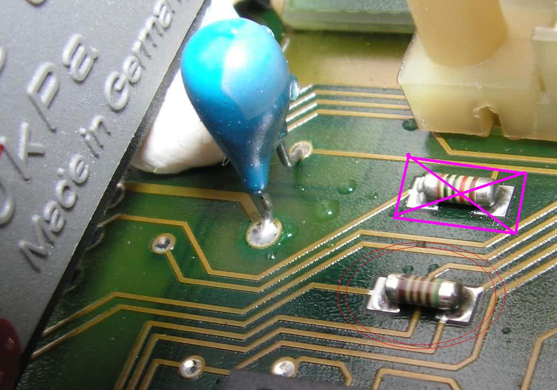

[Translating...] ja aber ich habe einen 250kpa sensor drinne, siehe bild weiter oben.
was könnte es dann noch sein?
Man muss es nicht brauchen, aber man muss es haben! |
| Back to top |
Profile PM |
cksIT Blaumann
Joined: 05/22/2004 Posts: 399 Karma: +18 / -0 Location: Riedstadt
02-12-2005, 15:32 Subject: leistungsschwäche beim 1z |
Translating... |
[Translating...] sorry habe die andere seite nicht gesehen.
ich habe den pinken wiederstand ersetzt
