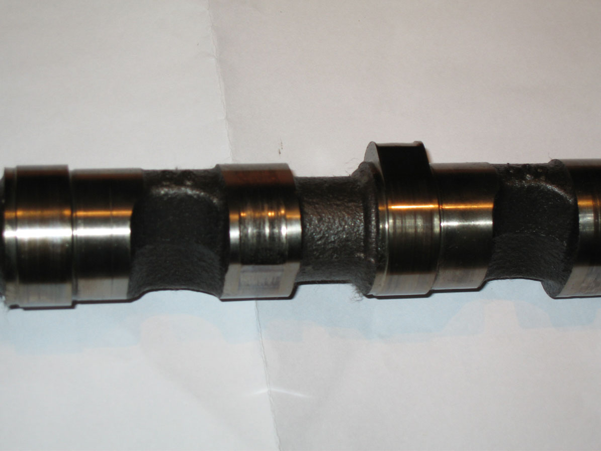

mserge
Mitglied seit: 20.06.2005
Beiträge: 923
Wohnort: Luxemburg
Beitrag16-05-2006, 15:46    Titel: Öldruckproblem beim AKE V6 TDI 180 PS Zitieren
Hallo, ich weiss leider nicht wo der Sensor sitzt, wenn dir es keiner sagen kann, dann schau ich mal nach.
Hier ein Foto von der Nockenwelle, die Nocken sahen fast alle so aus, richtig gemerkt hat man es noch nicht am Motorlauf, man kann den Motor damit fahren bis die im Milimeterbereich eingelaufen sind, doch kannst du bei einem Schaden den Motor schrotten da nix mehr heile ist innen drin wegen dem Metallabrieb, das wirkt wie Schmirgel.
Es kann auch vorkommen dass die Kipphebel brechen und dann hast du das gleiche Resultat.
Wenn du mit eingelaufenen Wellen rumfährst (sowie auch mit einer Oelwarnleuchte die sporadisch angeht) ist das so wie russisches Roulette icon_wink.gif

Öldruckgeber habe ich gefunden, sitzt auf der Ölzuleitung für den turbo. Daneben ist das Öltermometer. Ist leider so wenig Abstand, dass ein Oldruckgeber für ein Manometer nicht Platz hat. Die Nocken habe ich durch den Öleinfüllstutzen auch beäugt, ich sah nur sabere blanke Flächen.
Wie ist da eigentlich das Kulanzverhalten von Audi. Nockenwellen sollten doch normal ein utoleben lang leben.
