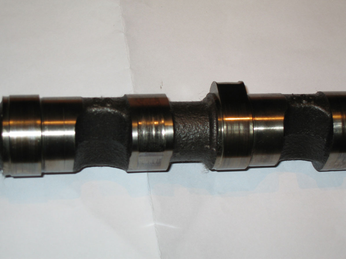

joe Ospite

wie haben sich deine Nockenwellenschäden angekündigt? Geht bei einer abgeschliffenen Nockenwelle nicht auch der Öldruck verloren?

[Traduzione in corso...] joe ha scritto: |
Nein Oeldruck ging da nicht verloren da die Nocken nur eingelaufen waren, nicht die Gleitlager.
Ich habe die eingelaufenen Welle durch den Oeleinfüllstutzen bemerkt (2 Nocken gesehen), beim Öffnen der Ventildeckel kam dann zum Vorschein dass alle 4 Nockenwellen eingelaufen waren

[Traduzione in corso...]Hallo mserge,
ach jetzt verstehe ich, es laufen nicht die Nockenwellenlager ein sondern die Nocken selber.
Werd gleich mal schauen wie meine aussehen. Sieht man da dann eine Abnutzung bzw eine Kerbe?

[Traduzione in corso...] Hallo, ich weiss leider nicht wo der Sensor sitzt, wenn dir es keiner sagen kann, dann schau ich mal nach.
Hier ein Foto von der Nockenwelle, die Nocken sahen fast alle so aus, richtig gemerkt hat man es noch nicht am Motorlauf, man kann den Motor damit fahren bis die im Milimeterbereich eingelaufen sind, doch kannst du bei einem Schaden den Motor schrotten da nix mehr heile ist innen drin wegen dem Metallabrieb, das wirkt wie Schmirgel.
Es kann auch vorkommen dass die Kipphebel brechen und dann hast du das gleiche Resultat.
Wenn du mit eingelaufenen Wellen rumfährst (sowie auch mit einer Oelwarnleuchte die sporadisch angeht) ist das so wie russisches Roulette
