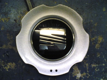

HI,
gibts ein offizielle Werkzeug, mit dem man diese Radnabendeckel eines MJ 01 Seat Leon aushebeln kann ?
Ich hab die Teile irgendwie aus der Felgen wurgen koennen, aber mit passendem Werkzeug waere das sicher einfacher gewesen, zumal man mit zu scharfen/spitzen Gegenstaenden zu schnell die Felge darunter verkratzt -> Korrosion.
Danke

ich glaube, da wuerde das Ding passen, das ich auch im Bordwerkzeug habe (bzw hatte... ich habs neulich nicht gefunden). Das ist im Grunde ein 2mm dicker Draht, der zu einer Art U mit umgebogenen Enden gebogen ist, die man in die beiden Loecher stecken kann, dann umklappen und ziehen. Muesste man aus stabilem Draht aber leicht biegen koennen.

Diese U Bügel gibts auch bei VW Händler zu kaufen - sicher bei Seat auch :
8D0 012 244 A
sollte die richtige Teilenummer dafür sein.
Oder frag mal bei Seat nach 6X0 012 243 (wobei ich glaub das is einer mir einer nase)

Du zahlst nicht ernsthaft Geld für ca. 10cm Draht oder icon_question.gif Das Ding kann man sich aus nem 2mm Schweißdraht o.Ä. in ner Minute selbst biegen. Von den Löchern her müßte es der gleiche wie bei VW sein.

ich würde da lieber selber etwas anfertigen.
die original drähtchen sind doch viel zu weich. bei sehr fest-sitzenden kappen (wie z.t. beim allroad) biegen sich diese draht-schlaufen regelmässig auf.
also lieber was selber basteln, was 1.) hält und 2.) auch für erwachsenen-hände gemacht ist!

Zur Festigkeit. Die Nabendeckel sind brandneu (Vorbesitzerin hatte die orginalen wohl verschlampt) und halten wie Sau.
Ich hatte eine Reibahle in ein Loch gestecket und den Deckl soweit vorgezogen, dass ich greade nen FInger drunte bekam. Dann Zaehne zusammenbeissen (denn der Deckel hat gebissen) und das Teil raus gefummelt.
Ein orginales oder auch selbst gebautes Tool muss schon sehr sehr stabil sein, denn man baut beim Hebeln einige Kraefte auf.
Ich wuerde sagen, alles, was ich mit selbst biegen kann, geht an dem Deckel auch wieder krumm.
Ich check demnext mal die Nummern bein VW/Seat Haendler .. obwohl, der muss die Teile bestimmt bestellen icon_sad.gif
Arne
Beitrag17-05-2006, 9:00    Titel: "offizielles" Werkzeug fuer diesen Radnabendeckel Zitieren
Ich nehm dafür immer einen sehr kleinen 90° Inbus-Schlüssel - wenn der zu lang ist kannst ihn ja abschleifen. Der hat Top Festigkeit. Wenn Du vom Stiel abrutsch musst ihn ein wenig anschleifen.

Entweder wie Arne sagt
oder:
wenn die schon Felgendeckel verschlunzt, dann ja auch den Haken: schonmal den Kofferaum durchsucht? bei mir im Golf steckte das Ding auch recht unsichtbar für den Nichtwissenden ( ich war nichtwissend) neben dem Super Wagenheber in einem Minischlitz.
Das Teil ist aber, wie auch schon gesagt, mehr Spielzeug als Werkzeug, obwohl ich bei meinen Alufelgen nur so Plaszikkappen von den Schrauben zu zerren habe.
