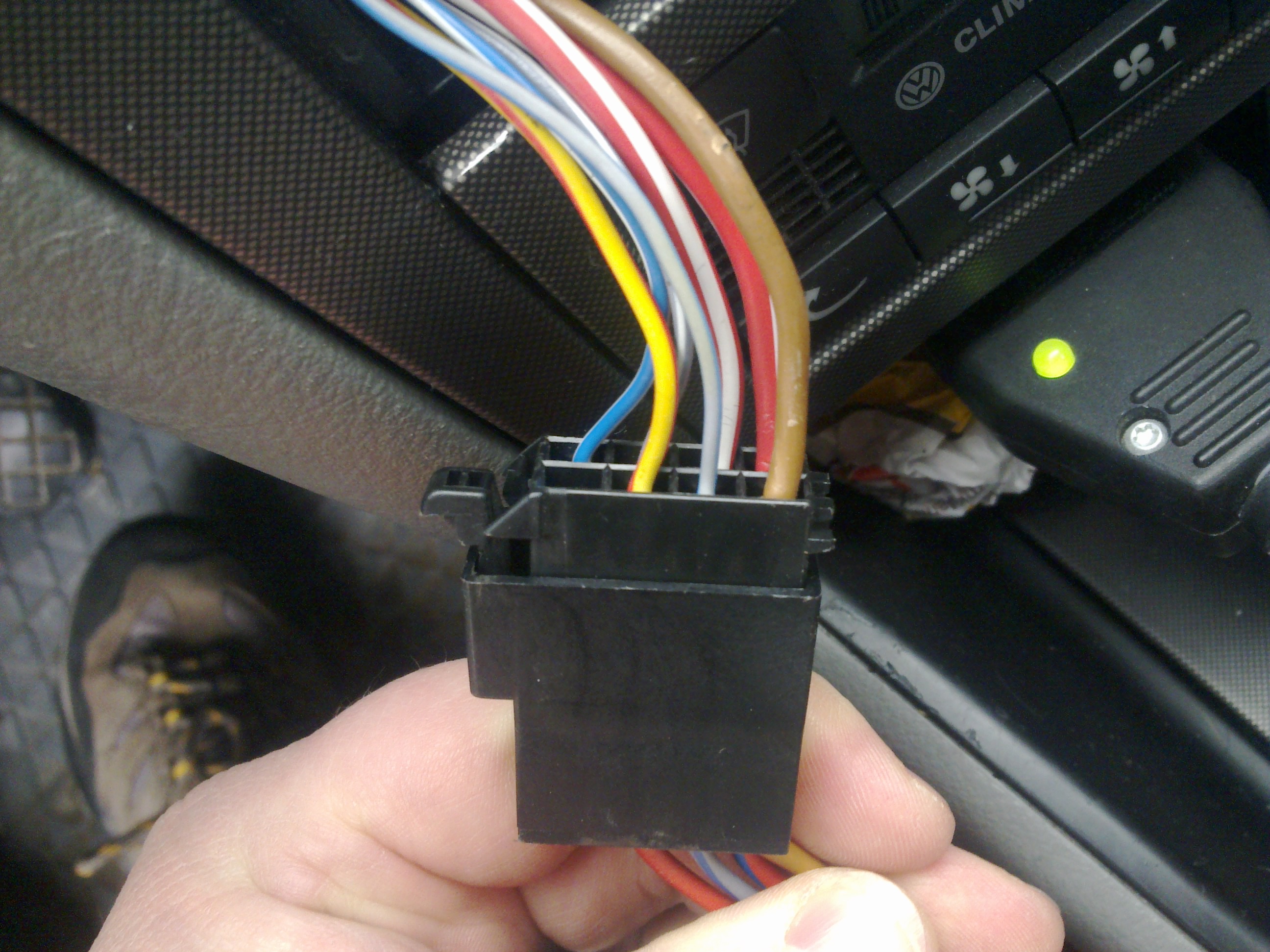

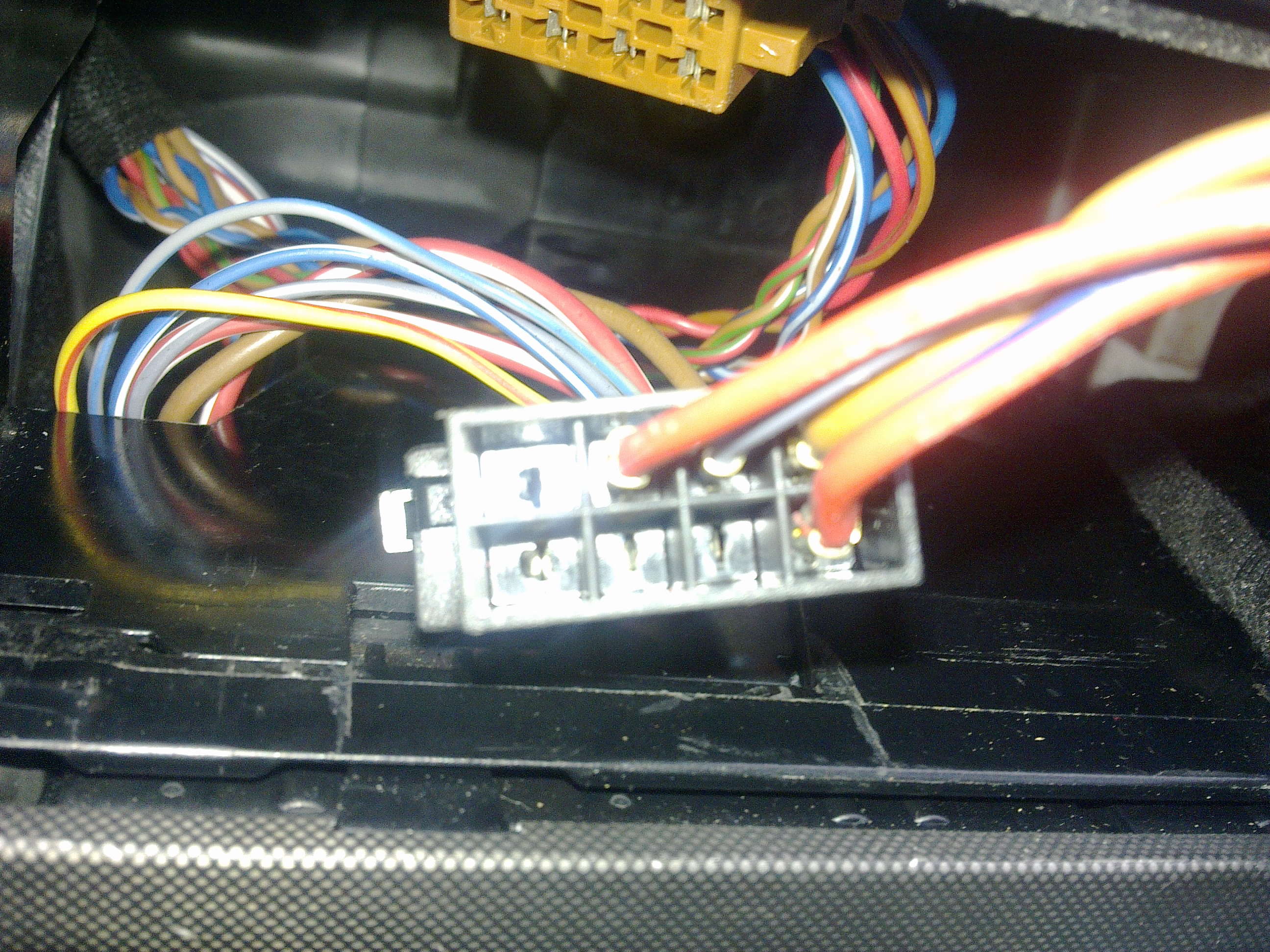

Beitrag19-02-2011, 13:34    Titel: Bora springt nicht mehr an Zitieren
Bora läuft wieder.
Ich hab das Radio ausgebaut. Batterie abgeklemmt. Fehler gelöscht und er lief.
Auch nach mehreren Startversuchen, keine Fehlermeldung mehr.
Was ich aber leider nicht verstehen kann, die K-Line ( Kammer 3 ) ist NICHT am Radio angeschlossen gewesen. Es wurde ein Adapterstecker verwendet, wo nur die Stromführenden und Masseleitungen angeschlossen sind. Alle anderen Kabel sind nicht belegt.
Jetzt lassen wir erst mal das Radio draußen. Mal sehen ob jetzt alles gut bleibt.
Sehr kompetente und sachliche Erklärungen.
Vielen Dank für eure Hilfe.
Bolzer
