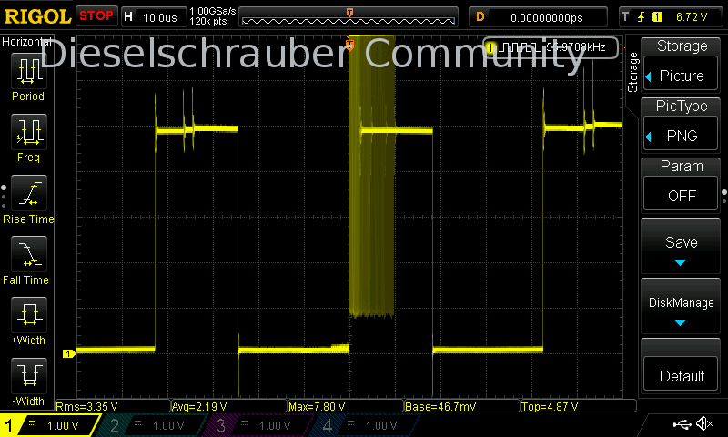

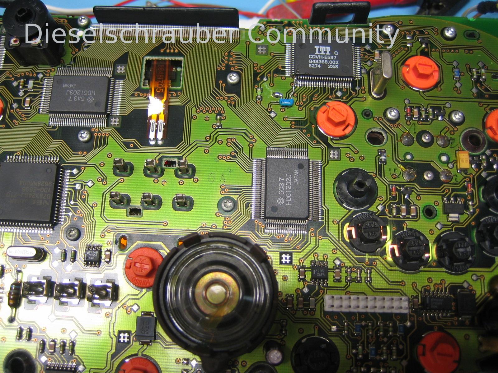

Beitrag06-11-2015, 23:30    Titel: Kühlmitteltemperaturanzeige ändert sich über 1000 U/min Zitieren
Hallo Mitschrauber,
das Problem ist behoben. icon_smile_thumb_up.gif icon_smile_thumb_up.gif icon_smile_thumb_up.gif
Zuerst habe ich das KI provisorisch in Betrieb genommen, d. h. Kl.15, Kl.30, Kl.31 angeschlossen und ein Drehzahlsignal erzeugt. Man kann übrigens für den gelben und blauen Stecker handelsübliche 26 polige, zweireihige 2,54 mm Elektronik-Steckverbinder verwenden (Cent-Artikel bei Segor etc).
Danach habe ich mir die Signale zu dem betroffenene 'Messinstrumenten' Kühlmitteltemperaturanzeige (KMTA) und Drehzahlmesser (DRZM) angeschaut icon_exclaim.gif .
Folgende Erkenntnisse lassen sich daraus schließen:
- DRZM und Tacho sind Schrittmotoren. Sie haben zwei Spulen, die jeweils mit Rechteckimpulsen angesteuert werden
- KMTA und Tankanzeige sind normale Drehspulinstrumente, die aber ebenfalls mit Rechtecksignalen (Pulsweitenmodulation, PWM) angesteuert werden.
- Alle Rechtecksignale für die Instrumente werden vom IC 'ITT CDVH-E597' erzeugt
Und: Alle Signale sehen richtig Sch..ße aus icon_evil.gif . Sie haben sehr starke Störungen (die hellgelben dicken Balken).
Diese dicken Balken ändern ihre Breite und Häufigkeit in Abhängigkeit von der Drehzahl. Das ist der Grund für den seltsamen Effekt (Temperaturanzeige ändert sich mit Drehzahl)

Beim Erstellen dieser Zuordnung ist mir aufgefallen, dass auch der +5 Volt Pin des IC mit sehr starken Störungen beaufschlagt war icon_idea.gif .

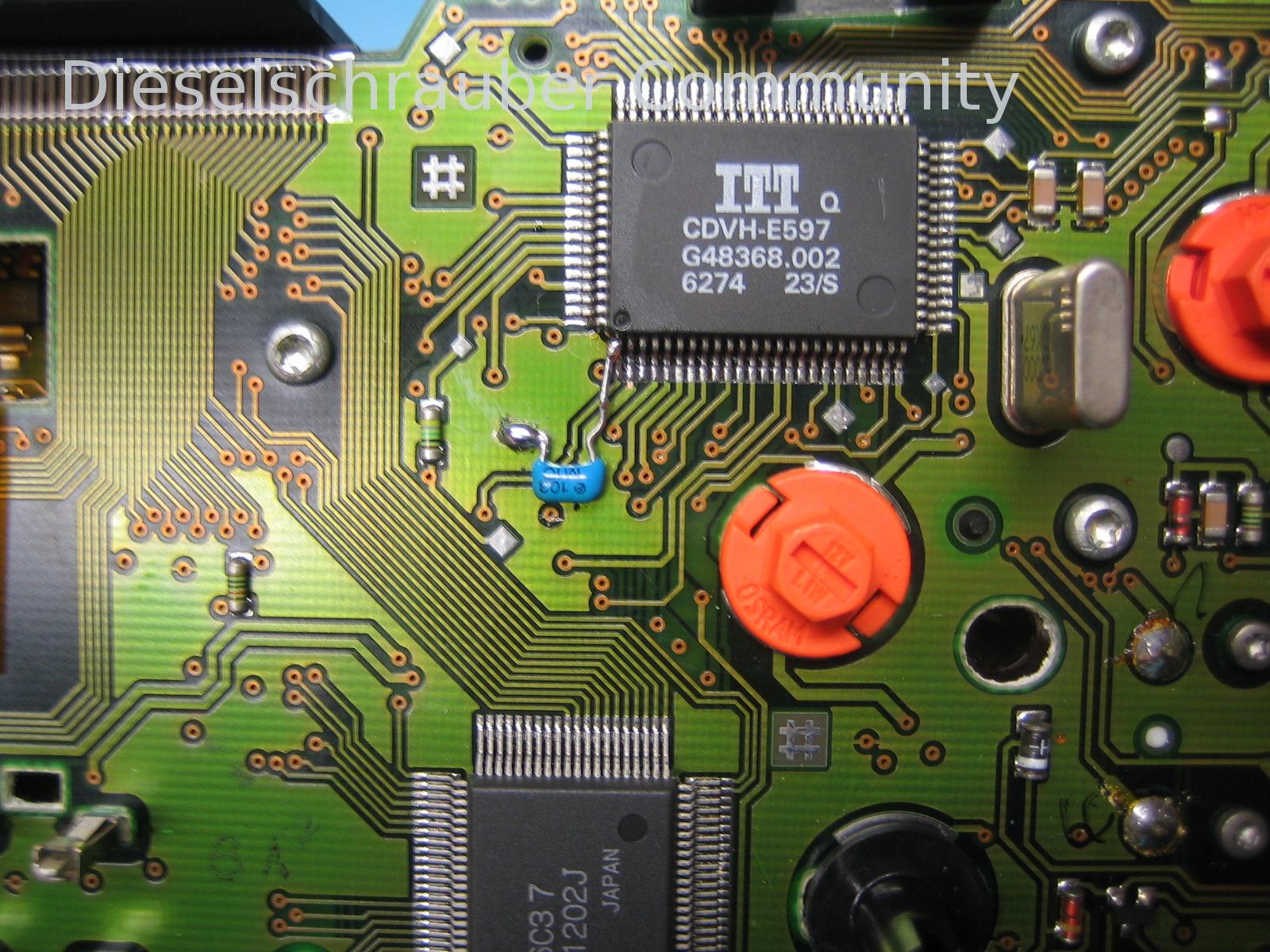

Deshalb habe ich probeweise hier einen Kondensator (10 nF, keramisch) angeschlossen. Damit waren, neben der Versorgungsspannung, auch alle Rechteckspannungen wieder sauber.
Die Bilder sprechen Bände icon_arrow.gif .
Die Ursachen für diese starken Störungen habe ich nicht näher untersucht, vielleicht ist ein irgendwo vorhandener, fast 20 Jahre alter Abblockkondensator doch nicht mehr so gut wie er einmal war... icon_cry.gif
MfG Kassen[/list][/list]
 Hier die etwas größere Ansicht mit dem zusätzlichen Kondensator an Pin40 = +5 Volt Versorgungsspannung
 Dateigröße:  735.65 KB
 Angeschaut:  823 mal
 Ober rechts das IC, in dem die Rechteck-Signale für Drehzahlmesser, Kühlmitteltemperaturanzeige, Tankanzeige, Geschwindigkeitsmesser (Tacho) generiert werden.

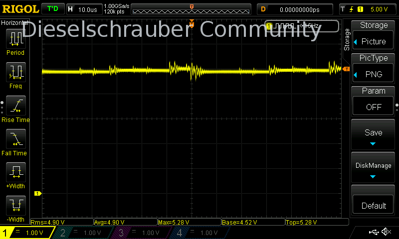

 +5 Volt Versorgung des IC nachher
 Dateigröße:  36.23 KB
 Angeschaut:  638 mal

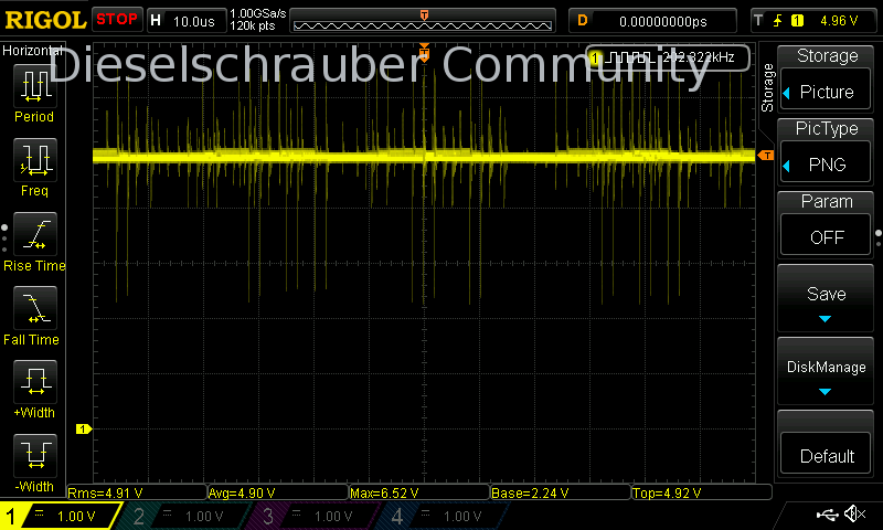

 +5 Volt Versorgung des IC vorher
 Dateigröße:  59.46 KB
 Angeschaut:  635 mal

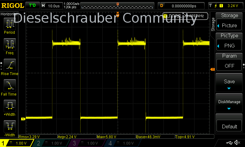

 Ansteuerung Kühlmitteltemperaturanzeige nachher
 Dateigröße:  42.95 KB
 Angeschaut:  639 mal
 Ansteuerung Kühlmitteltemperaturanzeige vorher
 Dateigröße:  46.68 KB
 Angeschaut:  628 mal

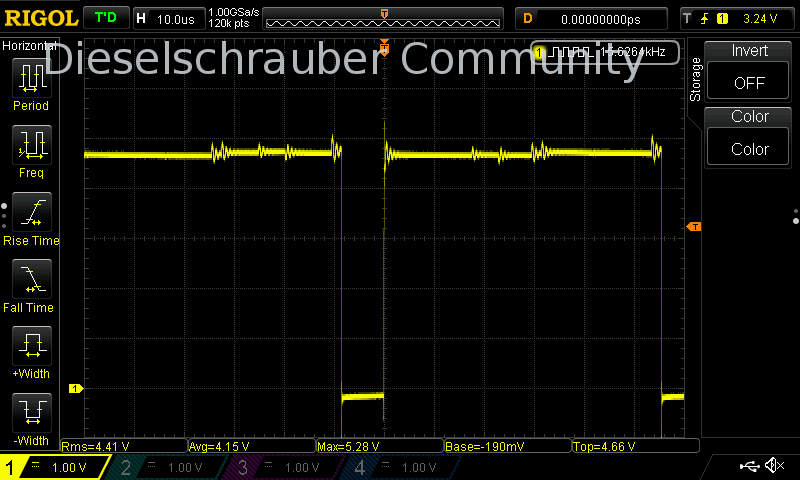

 Ansteuerung Drehzahlmesser nachher
 Dateigröße:  35.71 KB
 Angeschaut:  646 mal

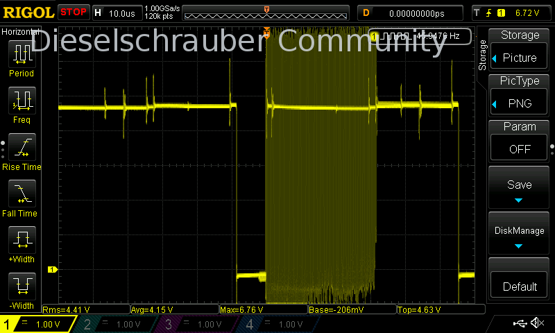

 Ansteuerung Drehzahlmesser vorher
 Dateigröße:  55.26 KB
 Angeschaut:  645 mal
