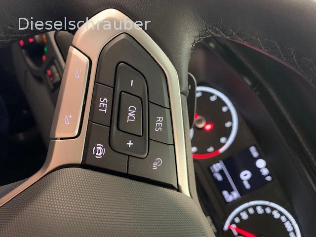

Hier noch ein Foto vom Lenkrad, vielleicht ist das noch hilfreich...
Die Tasten wären vorhanden.

Ich vermute, dass diese Codierung mit VCDS nicht vorgenommen werden kann. Das geht wahrscheinlich nur über den zentralen Server damit die Ausstattungsliste auch korrekt in der Datenbank hinterlegt ist, damit bei nächsten Werkstattbesuch die Codierung nicht wieder zurück gesetzt wird.
