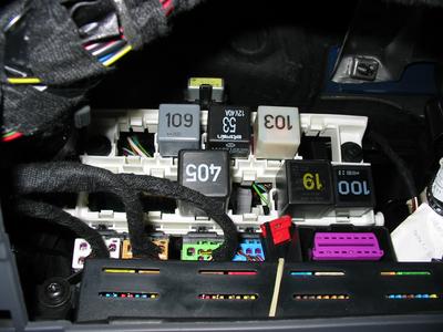

Liebe Mitschrauber,
ich habe eine einfache (dumme?) Frage:
Es wird immer wieder vom Relais 109 gesprochen! Wo finde ich das 'delikate' Relais 109? In meinem Wagen (A4 Avant, AFN, 10/96) finde ich in der schwarzen Motorelektronik-Box nur das Relais 219 (neben zwei anderen Relais mit jeweils gleicher Nummer).
Auch im Schaltplan gibt es in der Motorelektronik kein Relais 109.
Oder habe ich es einfach übersehen??

du musst in die Zentralelektrik gucken, meist links unter der Armatur - eben da, wo auch das Scheibenwaschrelais usw. zu finden ist.
Unten ein (altes) Bild von meinem Ibiza, das Relais 19 musste mittlerweile einem Relais 99 weichen (Komfortwischer).
Viele Gruesse,
Jan
 Relaiskasten im Ibiza MJ 2002

Ich weiß nicht genau, wie's beim Audi ausschaut evtl. hat es eine andere Nummer.
Um es selbst rauszufinden:
Schau mal in den Schaltplan, welches Relais die Spannungsversorgung von Batterieplus zum Motorsteuergerät nach Abschalten der Zündung aufrecht erhalten kann.
Das ist das Ralais, was hier im Forum allgemein als 'Relais 109' bezeichnet wird.
