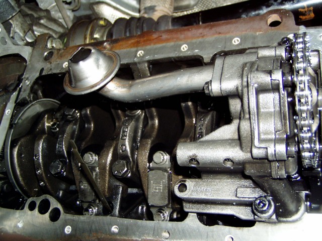

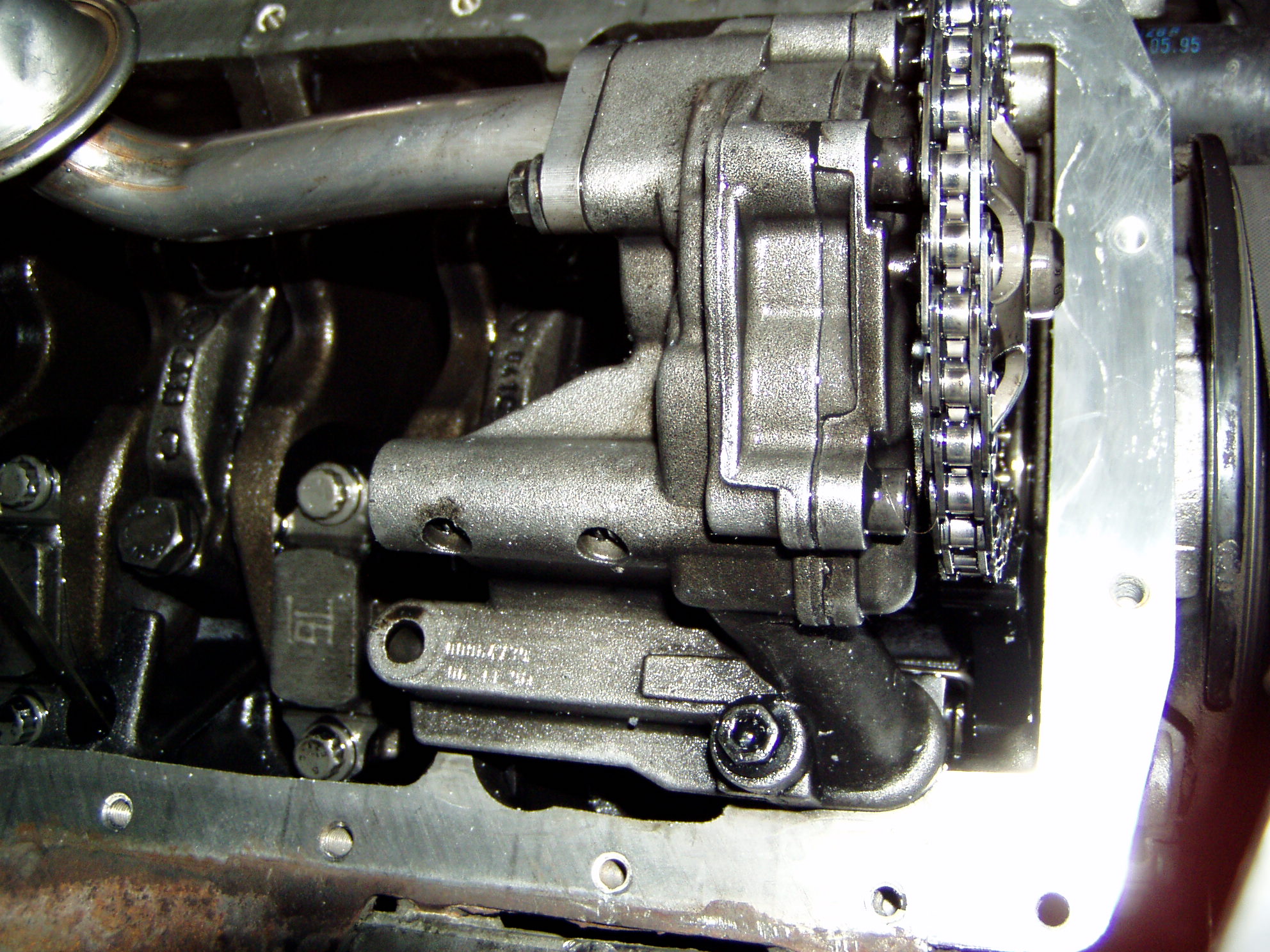

Beitrag11-07-2005, 21:23    Titel: Pleuellagertausch 4-Zyl.-TDI Zitieren
Hallo Leute!
Das Thema reizt mich immer noch, auch wenn dieser Thread schon ziemlich angestaubt ist.
Wie so ein 038er TDI-Motor mit abgenommener Ölwanne von unten aussieht weiß ich inzwischen auch icon_wink.gif
Bei mir steht schon sehr bald der nächste ZR-Wechsel an. Da ist die Verlockung groß, den vorderen Dichtflansch samt Ölpumpe gleich mit zu demontieren, um die Pleuellager vorsorglich zu tauschen.
In anderen Foren habe ich schon gelesen, dass manche Leute PD-Pleuellagerschalen in VP-Motoren verbaut haben. Laut den Tabellen von MichaelII hier im Forum, besitzen aber die PD-Motoren größere Kurbelzapfendurchmesser als die VP-Motoren. Demnach würde es nicht funktionieren. Wurde der ASZ vielleicht anfangs auch mit 47,8er Zapfen gebaut und erst später im Rahmen der Modellpflege mit einer anderen Kurbelwelle bestückt?
Interessant fände ich die Kombination aus ASZ- oder ARL-Lagerschalen im VP-Motor, um diesen richtig standfest zu bekommen.
Etwas komisch finde ich in dieser Hinsicht auch die VAG-Preispolitik. Die oberen Lagerschalen der 81kW-VP-TDIs (AHF, ASV, AFN) sind hoch belastbare Sputterlager. Die unteren Schalen sind weichere Mehrschichtlager. Man erkennt das deutlich am Ersatzteilpreis, denn eine obere Schale schlägt mit ca. 23EUR zu Buche, während die untere nur ca. 7EUR kostet.
Bei den PD-Motoren werden IMO ebenfalls Sputterlager als obere Pleuellager eingesetzt und "normale" Mehrschichtlager unten. Das erkennt man an den unterschiedlichen Teilenummern icon_wink.gif Allerdings gibt es bei den PDs keinen Preisunterschied, hier kosten beide Lagertypen nur 7EUR pro Lagerschale icon_evil.gif
Insofern wäre es auch unter Kostenaspekten interessant, PD-Lager in einen VP-Motor zu verpflanzen, sofern das geht.
Wer hat Erfahrungen mit derartigen Umbauten?
Alex

Beitrag11-07-2005, 23:01    Titel: Pleuellagertausch 4-Zyl.-TDI Zitieren
zu deinem Problem kann ich nicht viel beitragen. Nur zu den PL-Lager empfindlichen BMWs. Das betrifft dort hauptsächlich die 8 Zylinder. Problem bei 8 Zylindern oder allen hochleistungs-V-Motoren ist, das die PL-Lager schmaler sein müssen, weil einfach weniger Baubreite pro Pleuel zur Verfügung steht. Gerade 4 Zylinder sind, was die PL-Lager angeht recht unempfindlich.

Beitrag20-07-2005, 10:36    Titel: Pleuellagertausch 4-Zyl.-TDI Zitieren
Hallo Alex,
donalexo hat folgendes geschrieben:
ich hab 89€ für nen Komplett-Satz AFN-Schalen bezahlt bei motorensuche.com, also die oberen Sputter- und die unteren Standardschalen. Die sind jetzt in nem AAZ (75PS-WK-TD), der künftig 130-140 PS im 2er Golf leisten soll.
ich halte das für nen Irrtum/Fehler. Die Sputterschalen sind sehr viel aufwendiger herzustellen http://www.msi-motor-service.com/ks/dt/produkte/gleitlagerarten.asp, so daß die sicher teurer sind als die Mehrschichtlageschalen.
steht und fällt mit der Geometrie der Lagerstellen (sollte rauszukriegen sein...). Wenn die gleich ist, geht das.
Gruß Uli
