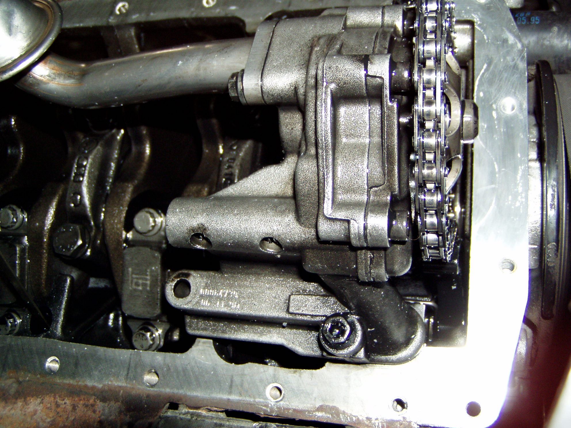

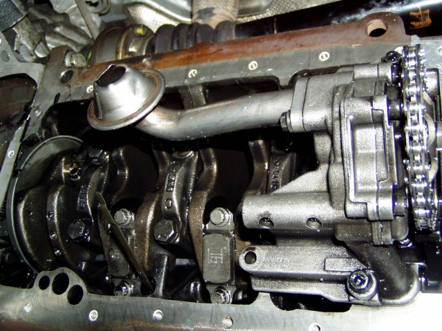

So che ora icon_wink.gif come appare un motore TDI 038 da sotto, con il carter dell'olio rimosso.
La prossima sostituzione della cinghia di distribuzione è prevista per me molto presto. È forte la tentazione di smontare anche il gruppo anteriore con la guarnizione e la pompa dell'olio, per sostituire preventivamente i cuscinetti delle bielle.
In altri forum ho già letto che alcune persone hanno installato bielle con cuscinetti PD in motori VP. Tuttavia, secondo le tabelle di MichaelII pubblicate qui nel forum, i motori PD hanno un diametro maggiore dell'albero motore rispetto ai motori VP. Di conseguenza, non dovrebbe funzionare. Forse, all'inizio, anche l'ASZ è stato prodotto con albero motore da 47,8 mm, e successivamente, durante gli aggiornamenti del modello, è stato dotato di un albero motore diverso?
Trovo interessante l'idea di combinare delle guarnizioni ASZ o ARL all'interno del motore VP per migliorarne la stabilità.
Trovo anche un po' strana la politica dei prezzi della VAG. Le coppe di banco superiori dei motori TDI da 81 kW (AHF, ASV, AFN) sono cuscinetti a spruzzo ad alta resistenza. Le coppe di banco inferiori sono cuscinetti multistrato più morbidi. È evidente osservando il prezzo dei pezzi di ricambio: ad esempio, la parte superiore costa circa 23 euro, mentre quella inferiore costa solo circa 7 euro.
Nei motori PD, anche IMO vengono utilizzati cuscinetti a spruzzo come cuscinetti superiori delle bielle, mentre nella parte inferiore vengono impiegati cuscinetti multistrato "normali". Si riconoscono grazie ai diversi codici di ricambio icon_wink.gif. Tuttavia, per i modelli PD, non c'è differenza di prezzo: entrambi i tipi di supporto costano solo 7 EUR a pezzo icon_evil.gif.
In questo senso, sarebbe interessante, anche da un punto di vista dei costi, trasferire un sistema di accumulo di energia (PD) in un motore a valvole pneumatiche (VP), se ciò fosse possibile.
Chi ha esperienza con questo tipo di modifiche?
