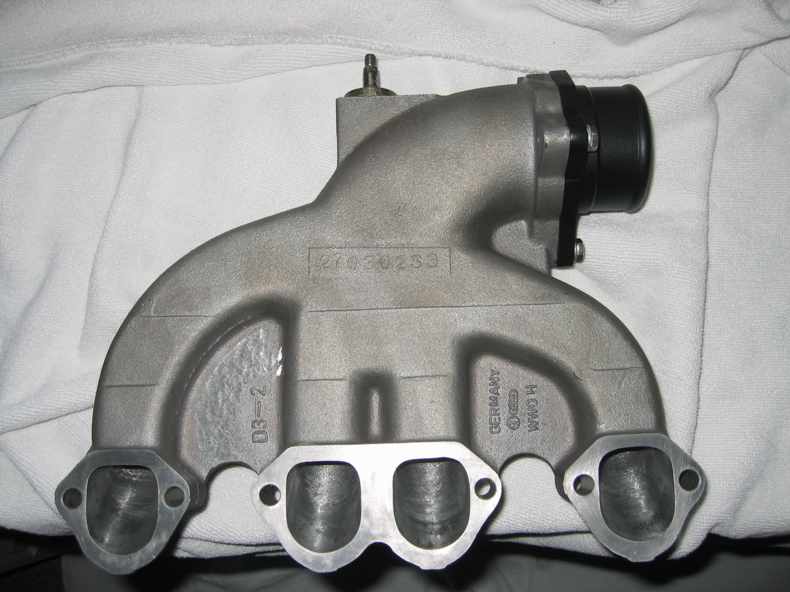

Hallo zusammen,

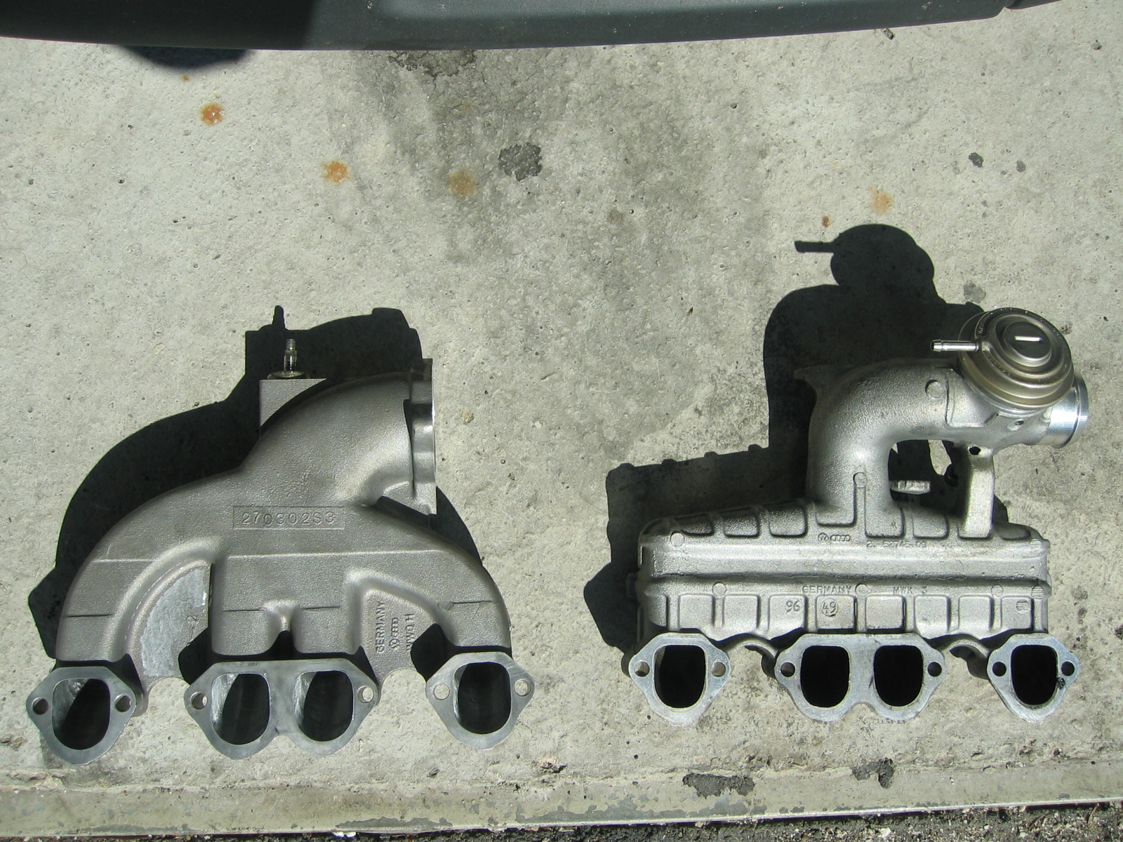

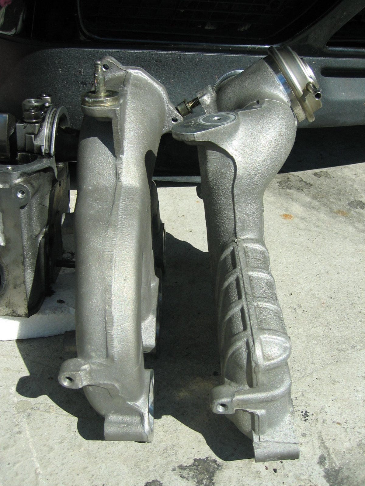

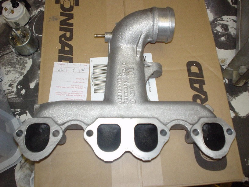

ich wollte Euch mal mein neues Saugrohr für meinen AFN (Golf 3) zeigen.
Ist echt cool das Ding und es passt ne Menge mehr Luft durch als beim originalen, das sieht man schon an den Bildern!
Saugrohr stammt vom Passat PD 130 PS.
Man muss sich nur ein Adapter drehen und dann kann man es problemlos fahren.
DJ
PS: Habe es natürlich auf Dichtungsgröße geweitet icon_lol.gif

Beitrag09-10-2006, 21:16    Titel: Großes Saugrohr für den AFN Zitieren
nettes Projekt, haste auch Logfiles dazu, wo man die Luftmasse bei Volllast vorher/nachher sieht?
dj1
Beitrag09-10-2006, 21:18    Titel: Großes Saugrohr für den AFN Zitieren
Viele Grüße, Rainer,

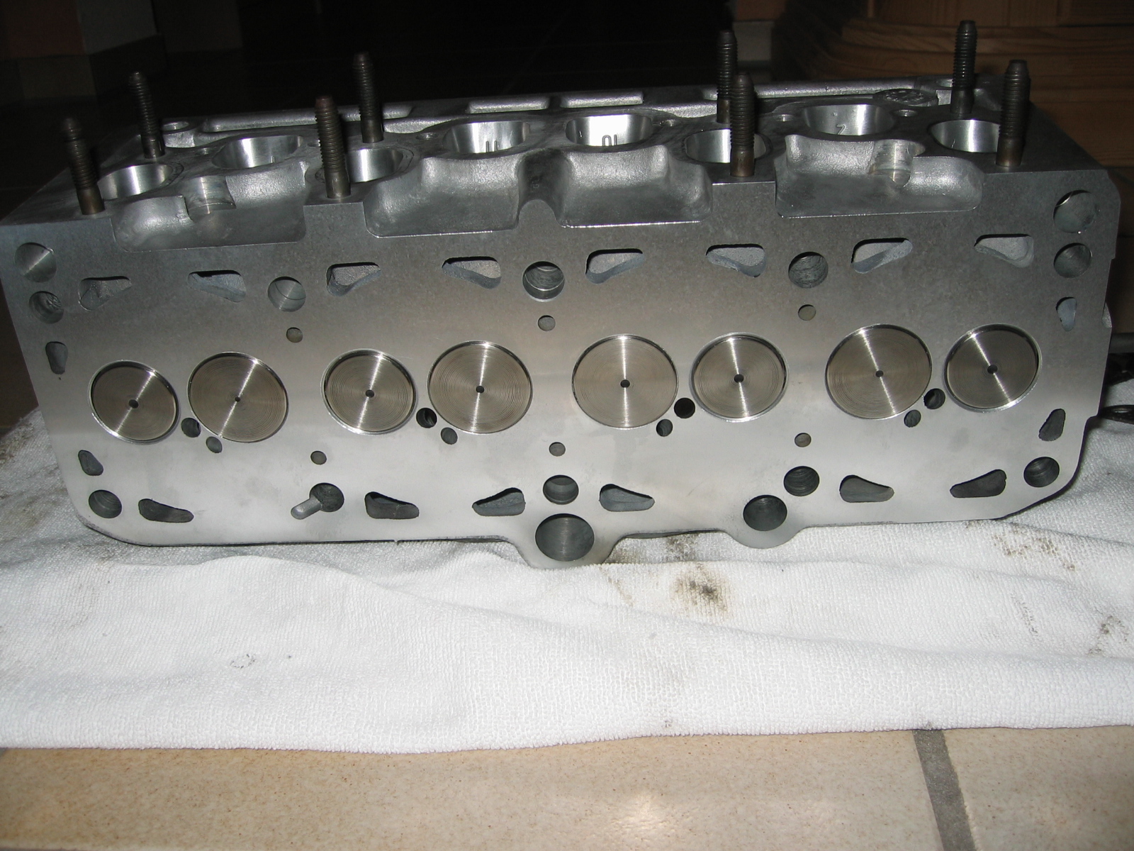

Naja mein Zylinderkopf wird grad bearbeitet auf einer Flowbench.
Da bekomm ich dann den Luftdurchfluss vorher / nachher, jeweils mit diesem Saugrohr.
DJ

Beitrag09-10-2006, 21:35    Titel: Großes Saugrohr für den AFN Zitieren
aaaaaaaaaaahhhhhhhhhhhhh
endlich einer, der meine ideen umsetzt.
ich hatte nie ne quelle, zu akzeptablen preisen an den saugstutzen dranzukommen.
aber das der vom passat passen muss, war mir klar, weil die dichtung gleich ist.
tip: verwende auch die abstellklappe, deine motorlager werden es dir danken !!!
wo hast du den stutzen her ?
VW will ueber 200 EUR dafuer.
Hier die erste urkundliche erwaehnung
Was meinst du mit Abstellklappe? Hä?
Stutzen ist gedreht aus Stahl und danach mit der Flex und ein wenig Feilen auf die Form gebracht - kein Hexenwerk.
Dj

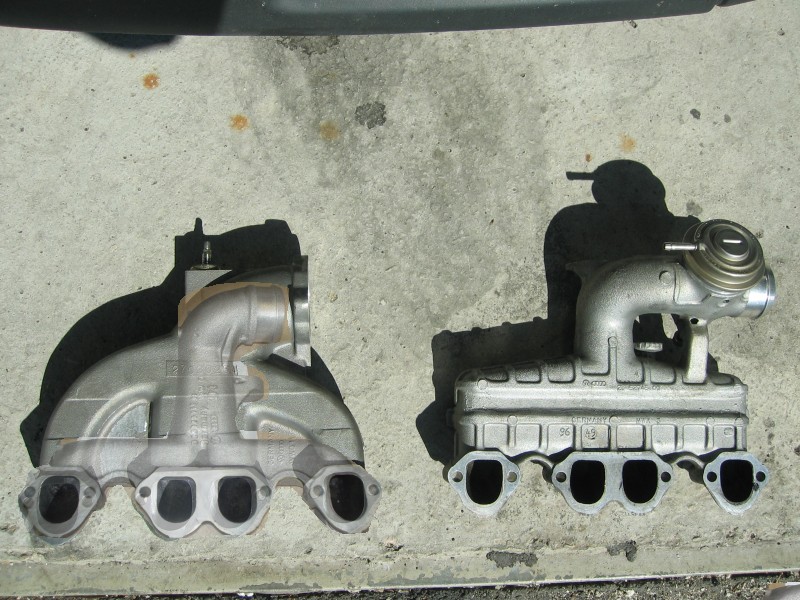

Beitrag09-10-2006, 21:49    Titel: Großes Saugrohr für den AFN Zitieren
Hier erst mal ein Vergleich, was der Stutzen beim 1Z bewirkt:

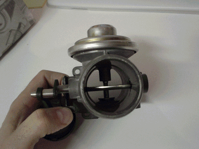

was meine ich mit Abstellklappe.
Die Abstellklappe halt.
Das Teil, wo das AGR Ventil drin sitzt. Da sitzt noch so ein Fluegel drin, der den Stutzen komplett zu machen kann. Er ist bis EURO3 Pneumatisch gesteuert und ab EURO4 mit nem Elektromotor (dann als richtige Drosselklappe).
Die macht beim Abstellen zu, wodurch die Kolben im Vakuum auslaufen und es keinen Abstellschlag gibt. Die Randale, die 1Z, AHU und AFN beim Abstellen machen, bleibt aus.
OK, der AFN macht evtl wegen des ZMS etwas weniger Gerumpel, aber mein 1Z hoert sich grauenvoll an.
 Dateigröße:  116.35 KB
 Angeschaut:  4065 mal
dj1
Beitrag09-10-2006, 22:04    Titel: Großes Saugrohr für den AFN Zitieren
Der AFN hat keine Drosselklappe oder sonstiges.
DJ
Beitrag09-10-2006, 22:09    Titel: Großes Saugrohr für den AFN Zitieren
JA !!!
Genau deswegen hast du jetzt die einmalig einfach Chance, mit dem 130 PS Passat Stutzen diese Klappe nachzuruesten.
Wenn ich das am 1Z mache, muss ich erst noch nen Adapter bauen, weil die KLappe nur auf die 3-Schrauben-Stuzen passt, und ich nur den Schlauanschluss hab.
Aber Du schraubst einfach drauf, fertig.
Da der AFN schon die EDC15 hat, hast du auch schon den Nachlauf des MotorSTG, also einfach ein Relais zwischen ESP-Absteller und Relais 109 und die elektrische Ansteuerung ist fertig. Denn genau dann, wenn die EDC noch Saft hat, aber das ELAB zu geht, soll auch die Abstellklappe zu gehn.
... und schon laeuft dein 200 PS Geschoss sanft aus ...

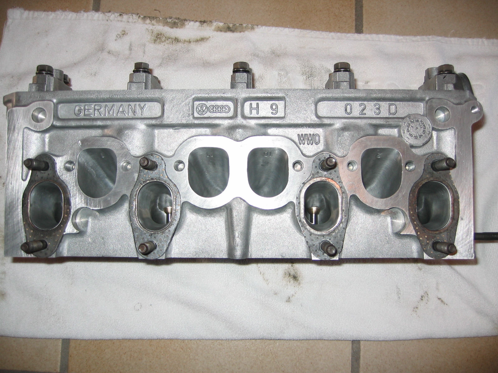

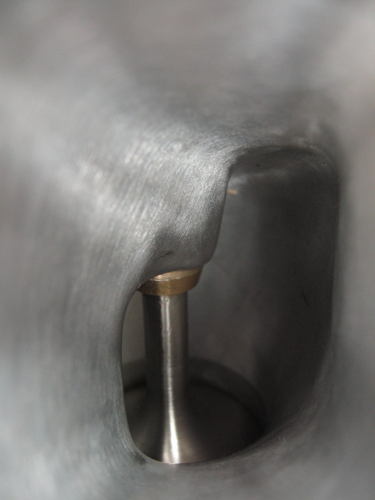

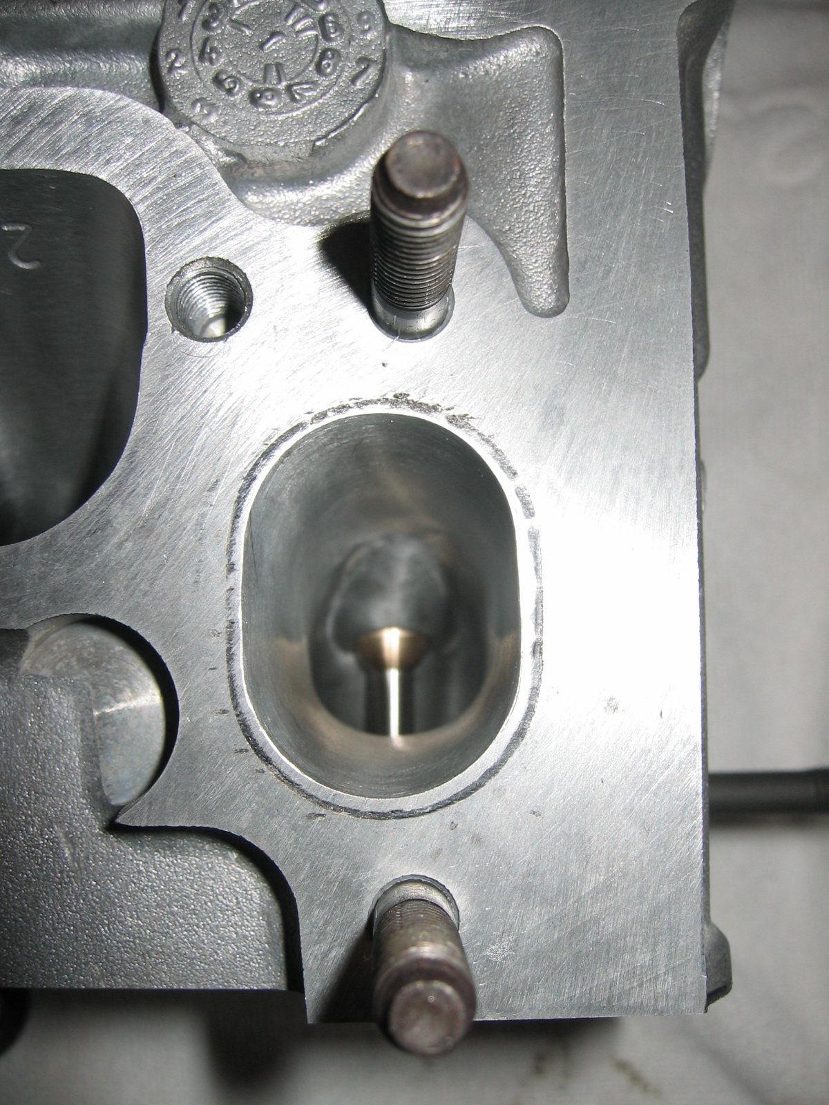

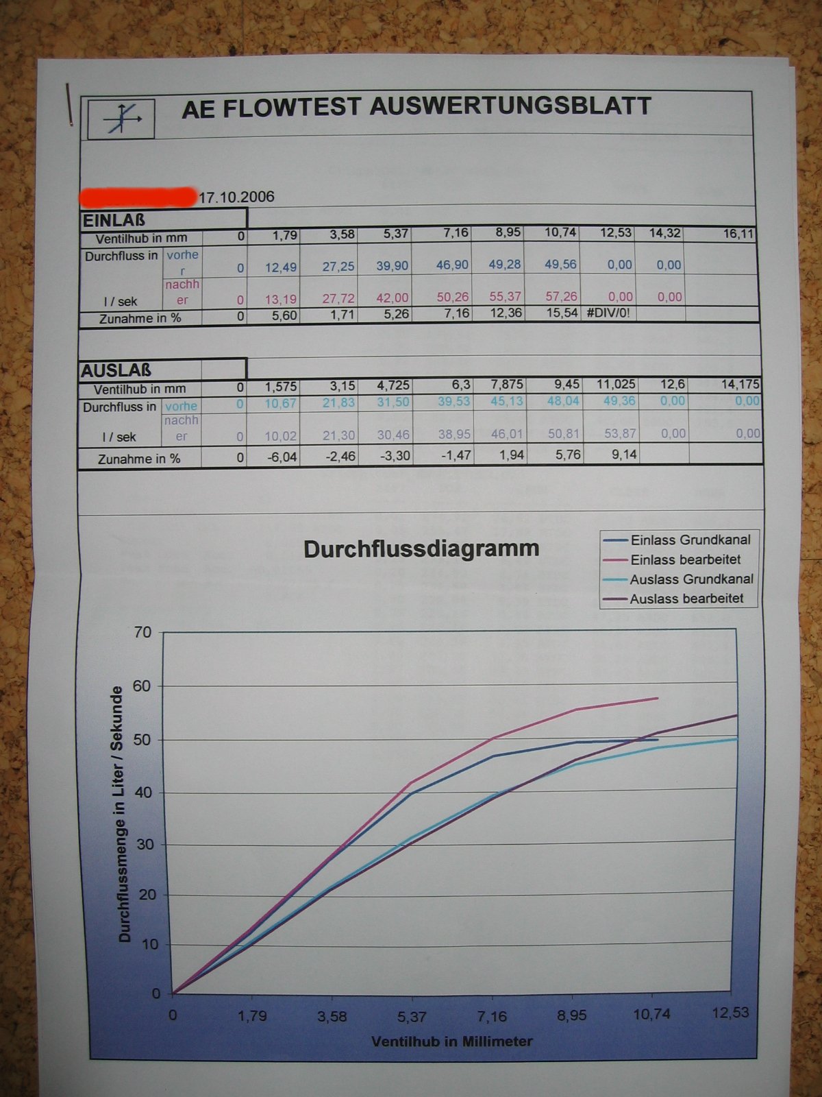

Beitrag22-10-2006, 16:00    Titel: Großes Saugrohr für den AFN Zitieren
Hallo zusammen,
so, der Kopf ist fertig bearbeitet (komplettes Programm icon_cool.gif )
@Rainer K.: Die Druchflusswerte vorher / nachher mit dem großen Saugrohr kannst du im Anhang ansehen.
Man muss dazu sagen Durchflusswert vorher ist Kopf original + großes Saugrohr.
Durchflusswert nachher ist Kopf mit vergrößerten Kanälen + großes Saugrohr.
DJ
