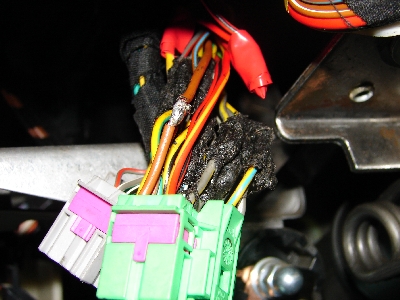

 Hier ein Foto von dem Unfug :)

uih uih uih....
denen würde ich persönlich nicht nur die reparatur nicht bezahlen, sondern auch die kosten für einen neuen kabelbaum in rechnung stellen...
wenn allerdings soviel feuchtigkeit im auto ist, solltest du diese natürlich im "fehlerbereich" möglichst beseitigen.... könnte das ganze sonst doch arg erschweren.
