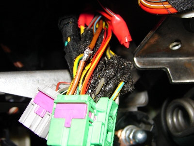

Non lo so, so trovano in un'officina a Berlino, io sono qui a Kassel.
Beh, a parte il condizionatore e il tetto apribile (che perde, quindi l'auto è diventata un ambiente umido, da cui probabilmente proviene il problema, anche se non ho voglia di rovistare in tutta l'auto), in realtà non ha altri difetti.
E sto aspettando da circa mezz'ora e continuerò ad aspettare fino a circa le 21:00 di stasera. Vedremo, magari qualcosa si sblocca.
 Hier ein Foto von dem Unfug :)

Messaggio06-03-2006, 21:14    Oggetto: Octavia: 110mA consumo a vuoto (AKL 2000) Cita
Uih uih uih...
A queste persone, personalmente, non solo non pagherei la riparazione, ma farei anche fatturare il costo di un nuovo cablaggio.
Se però c'è molta umidità nell'auto, è importante rimuoverla il più possibile, soprattutto nella zona interessata dal problema, altrimenti potrebbe complicare notevolmente le cose.
