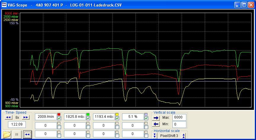

erst mal danke für die Hilfe bezüglich der ESP-Einstellung. Hat prima geklappt und ist mit dem TDI-Graph echt kein Problem. Nur hat sich leider am Leistungsmangel nichts geändert ... und ich habe daher mal das Forum durchforstet und bin nun zwar schlauer, aber mein Wissen reicht nicht um den Fehler ausfindig zu machen.
Ich habe Messwertblock 11 geloggt da ich annehme das ein Turbo-Problem ist. Der Ist-Wert erreicht wie erwartet nicht den Soll-Wert (jaja, ich such noch nach Löchern), und ist praktisch konstant um 500 mbar zu niedrig. Aber was bedeutet denn das Tastverhältnis ? Steht konstant auf 5,1 (die graue Linie). Ist da was ganz anderes im Eimer ?
Ich habe einen A6 2,5 TDI (C4) mit AEL-Motor, der hat einen Wastegate-Lader, also klemmendes Gestänge scheidet aus. Das oft erwähnte ominöse Magnetventil habe ich einer Sichtprüfung unterzogen, alle Kabelverbindungen sehen gut aus, die Druckleitungen sind auch nicht durchgescheuert. Einzige Änderung am Motor ist ein stillgelegtes AGR (VA-Blech)
Kann mal ein Experte einen Tipp geben ?
Danke & Gruss Burki

Beitrag10-07-2006, 22:02    Titel: Ladedruck-Tastverhältnis merkwürdig Zitieren
Hatte erst nen AEL in nem Volvo, bei dem war die Verschlauchung vom Ansaugrohr zur WG-Dose und irgend eine Plastedose darin (Ölabscheider?) gammelig.
Neuen Schlauch ohne Plastedose eingesetzt und ab ging die Post.
-> Verschlauchung prüfen und mal sehen was das TV macht.
Grüße, Rainer

Beitrag11-07-2006, 10:27    Titel: Re: Ladedruck-Tastverhältnis merkwürdig Zitieren
Burki hat folgendes geschrieben:
ohne Gewähr, vom 1Z ausgehend:
Die Regelung wird erst aktiv, wenn der LD das Soll erreicht hat und "noch höher steigen will".
Solange aber der LD so weit im Keller ist wie bei Dir, wartet die Regelung erstmal untätig auf das Steigen des LD (= Wastegate geschlossen), bis sie aktiv werden muß.
Daß das TV dabei konstant an einem Anschlag liegt, ist normal.
Burki
Beitrag11-07-2006, 10:54    Titel: Ladedruck-Tastverhältnis merkwürdig Zitieren
dann könnte man doch testen ob die Regelung reagiert wenn man 'künstlich' Druck auf den Schlauch gibt (bei mir geht einer vom Ansaugkrümmer weg, der müsste es ja sein).
Aber was kann man aus dem konstant zu niedrigen Ladedruck ableiten ? Turbo defekt ? Der ist ja auch zu niedrig wenn der Turbo gar nicht aktiv ist (unterhalb 2000 U/min). Ansaugseite verstopft ?
Gruss Burki

Beitrag11-07-2006, 10:57    Titel: Re: Ladedruck-Tastverhältnis merkwürdig Zitieren
Wenn der Schlauch zum LD-Sensor führt -> ja.

Beitrag13-07-2006, 10:16    Titel: Ladedruck-Tastverhältnis merkwürdig Zitieren
stimmt, Regelung wird erst aktiv, wenn der LD das Soll erreicht hat und 'noch höher steigen will' (habe in einem Treath von dakoal, der auch nen AEL hat einen Screenshot vom Block 011 gefunden)
@Rainer: (das ist nun evtl die falsche Rubrik, da keine Steuergerätdiagnoseproblem) Die Laderdose habe ich vermutlich auch gefunden, bin mir aber nicht sicher: eine Kleine schwarze Dose, an der Dosenunterseite direkt mit dem Lader verbunden. Es ist seitlich ein Schlauch vom Magnetventil angeschlossen, aber von oben auch zwei fingerdicke Schläuche vom Zylinderkopfdeckel. Das ganze sieht nicht so aus wie wenn man es zerstörungsfrei öffnen kann.
Fragen: Kann man diese Dose öffnen und wie sieht das Innenleben aus ? Zu was sind die Schläuche vom ZK-Deckel ?
Ach ja, beim Basteln an den Schläuchen habe ich gesehen das der Schlauch am Laderabgang ziemlich mit Ol versifft ist. Laut Forumsberichten deutet dies auf Lecks/versiffte Ansaugwege hin (wobei der Schlauch vom LLK zur Ansaugbrücke sauber ist -deh habe ich nämlich letztes Jahr wg. einem Loch getauscht icon_wink.gif ). Nor von oben kommt man da nicht ran. Werde also demnächst mal das Wägelchen von unten unter die Lupe nehmen müssen.
Gruss Burki

Beitrag18-07-2006, 15:56    Titel: Und hier die Lösung ... Zitieren
Hallo, also die Dose die ich zerst gefunden hatte ist nicht die Druckregeldose und sie ist auch nicht schuld gewesen ... typischer Anfängerfehler...
....aber nach einigem Schrauben und suchen im Forum habe ich nun die Lösung, und nur um den Treath zu einem sauberen Abschluss zu bringen hier die Zusammenfassung (ist von diversen Antworten aus dem Forum zusammengeschrieben, ich habe es nur zusammengestellt und auf den AEL-Motor angepasst -sowie auch überprüft-):
Wastegate-Regelung (AEL):
Tastverhältnis / Magnetventil:
Der AEL-Wastegate-Lader arbeitet mit einer Überdruckregelung. Das Tastverhältnis gibt an mit welchem Rechtecksignal das Ladedruckregelventil angesteuert wird um den Überdruck für das Wastegate zu regeln. Das Tasverhältnis sagt etwas über das Ein- und Ausschalten der Spannung aus, also ob das Magnetventil ein- oder ausgeschaltet ist.
Theorie:
100% Tastverhältnis bedeutet daß das Ventil völlig stromlos ist. Stromlos läßt das Magnetventil den vollen Ladedruck auf die Wastegate-Dose los, so daß sie bei ca. 0,6 bar öffnet und den Ladedruck begrenzt.
Der Grund warum die Regelung stromlos den Ladedruck begrenzt (und nicht umgekehrt) ist das der Ladedruck ohne Strom (also z.B. bei Ausfall des Magnetventils/Druckmessers) den Wastegatedruck nicht übersteigen soll
0% Tastverhältnis --> Dauer-Bordspannung, Magnetventil schliesst Richtung Wastegatedose, Ladedruck ist unbegrezt.
Mit sinkendem Tastverhältnis (also steigender Spannung) reduziert das Ventil den Druck für die Wastegatedose, so daß es erst später öffnet und dadurch ein höherer Ladedruck erreicht wird.
Also praktisch beim AEL:
Tastverhältnis 5,1: Magnetventil ein, kein Ladedruck auf die Regeldose, voller Ladedruck geht in den Ansaugtrakt
Tastverhältnis 94,9: Magnetventil aus, Ladedruck kommt auf Regeldose, Ladedruck für Ansaugtrakt wird begrenzt
Bei nur 0,6 bar Ladedruck obwohl ca. 1 bar 'gewünscht' ist (Sollwert) ist das Tastverhältnis lt. VAGCOM bei 5,1 bzw. die Spannung am Magnetventil mit einem Zeiger-Schätzeisen gemessen in der Gegend von 11 - 13 Volt liegen.
Ursachen bei Problemen (Ladedruckmangel):
Magnetventil kann sein, muß aber nicht . . . ebenso verstopfte/defekte Druckschläuche.
(Druckschlauch vom LLK zum MV oder Steuerschlauch vom MV zum Lader).
Ansaugluftwege dicht (Luftfilter dicht, Schläuche undicht etc.. )
Abgaswege dicht (Kat verstopft etc.)
Lader / Druckdose am Lader defekt
Bei mir war es der Kat, denn wenn hinten nichts rausgeht kann auch vorn nichts rein -und eben auch kein Druckaufgebaut werden. Freigeräumt, und nun läuft er wieder wie ein Junger ....
Gruss Burki
