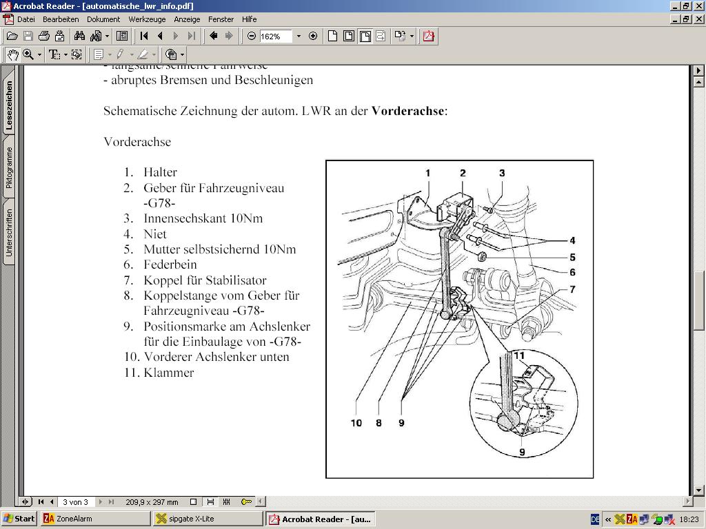

Ja ich werd mal unters Auto schauen bzw Rad Abbaun. Ich hab im Netz mal ein Bild gefunden ist allerdings von einem A4 wird wohl beim Passat ähnlich ausschaun.
Hat noch Jemand einen Schaltplan. Der Geber ist ja nur ein Wiederstand der sich verändert. Mich würd intressieren zischen welchen Pins ich messen muss

Beitrag11-09-2006, 19:27    Titel: Wie LWR Sensor überprüfen ? Zitieren
Hier das Bild
