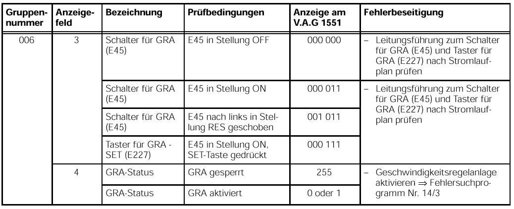

Dass die GRA im STG erfolgreich freigeschaltet ist, nehme ich mal an.
Was sagt Block 006 letztes Feld ?
Steht das "G" auf dem ersten Meldescreen, wenn du dich ins MSTG loggst ?
Im Feld "Component": http://www.ross-tech.com/vag-com/images/small-opencontroller.png

ja, ist freigeschalten, ist bei mir 0 (255 oder 225 wäre deaktiviert)

255 bedeutet die GRA ist gesperrt
