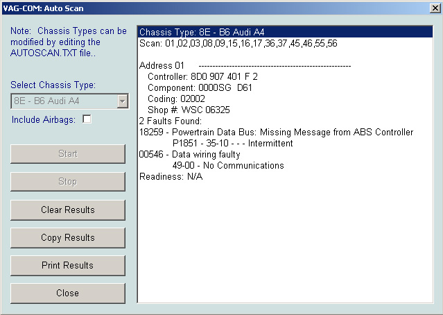

Beitrag16-10-2006, 19:35    Titel: Fehlerspeicher Zitieren
Hallo Zusammen...
Ich hab es nun endlich geschafft einen Laptop zu leihen und die Fehler auszulesen.
Weist die Meldung auf einen CAN-Bussignal Fehler hin?

Beitrag17-10-2006, 11:28    Titel: ASR-Fehlermeldung beim A4 AFB Zitieren
Ja, weist er..
du wirst ein physikalisches Problem mit dem CAN-Bus zum ASR Steuergerät haben.
Ein Kabelbruch oder eine lose Steckverbindung, daher keine Massages auf dem Bus.
Also mal den CAN Bus physikalisch checken
Gruss Jochen

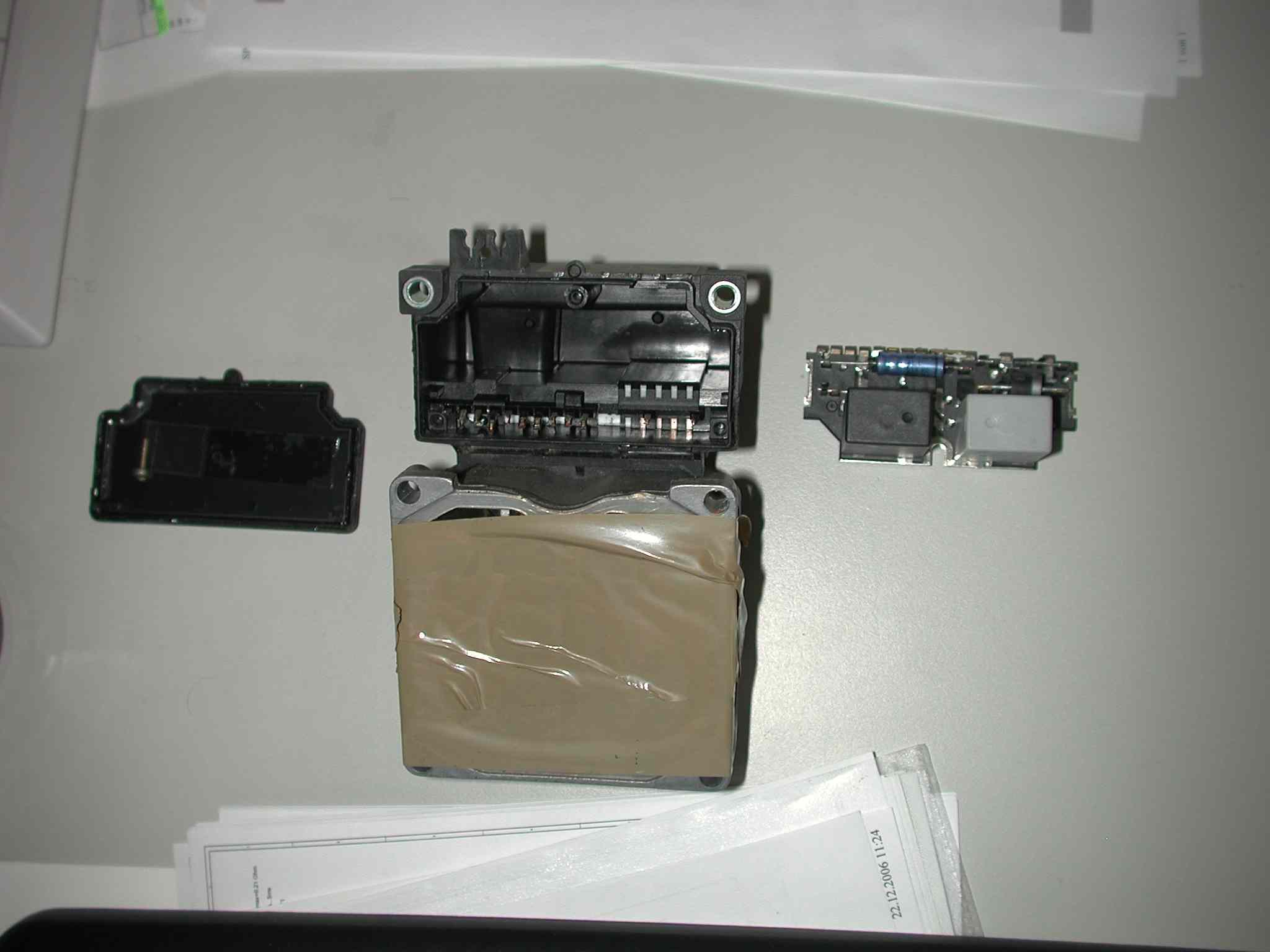

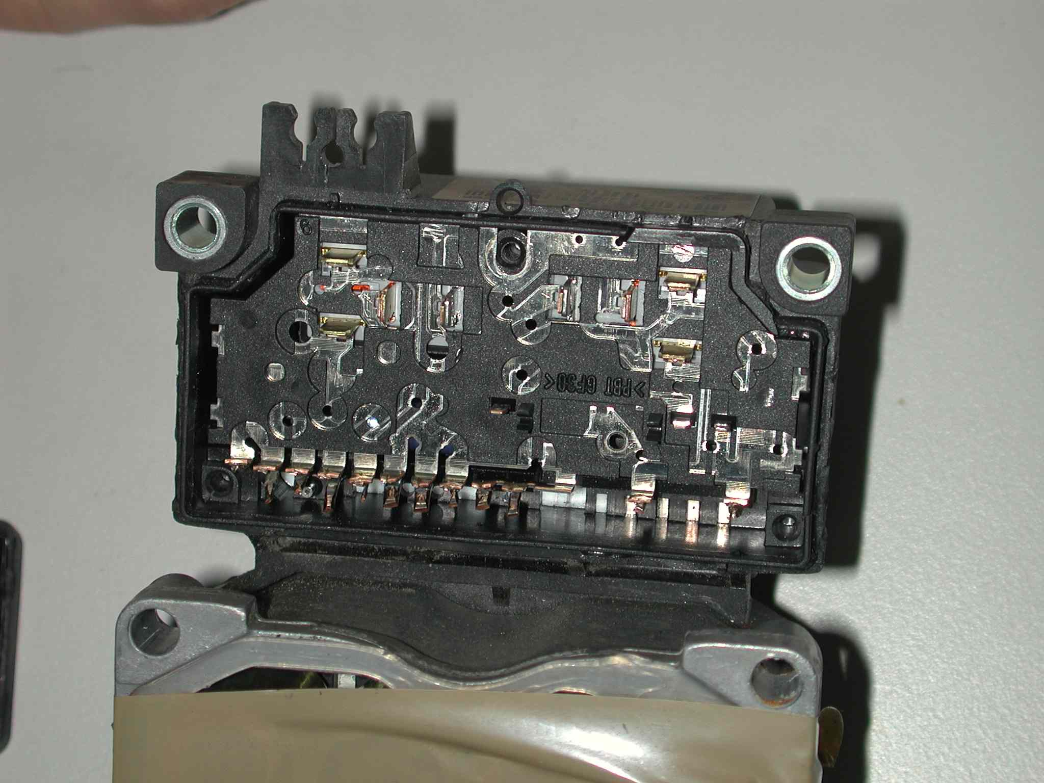

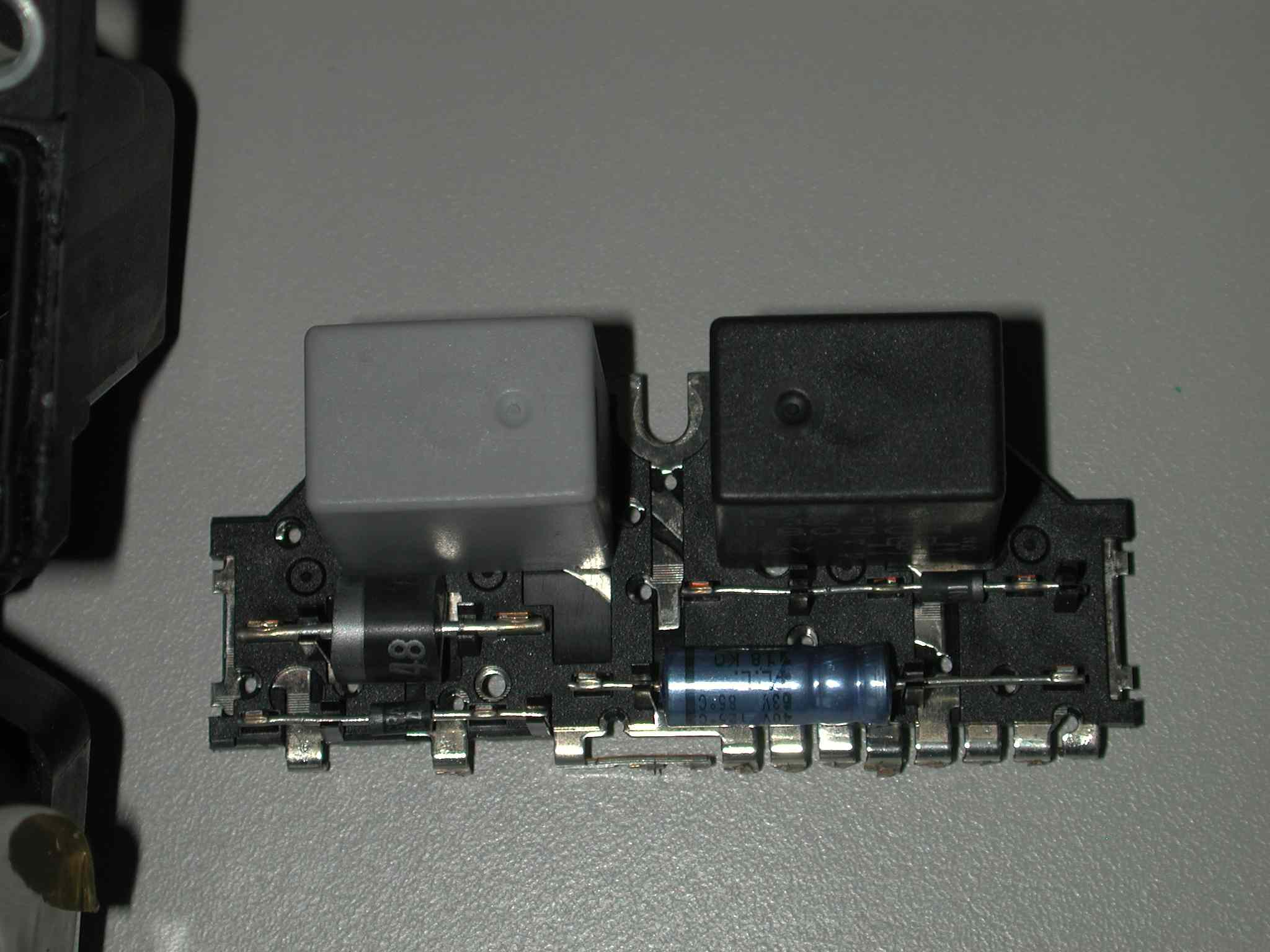

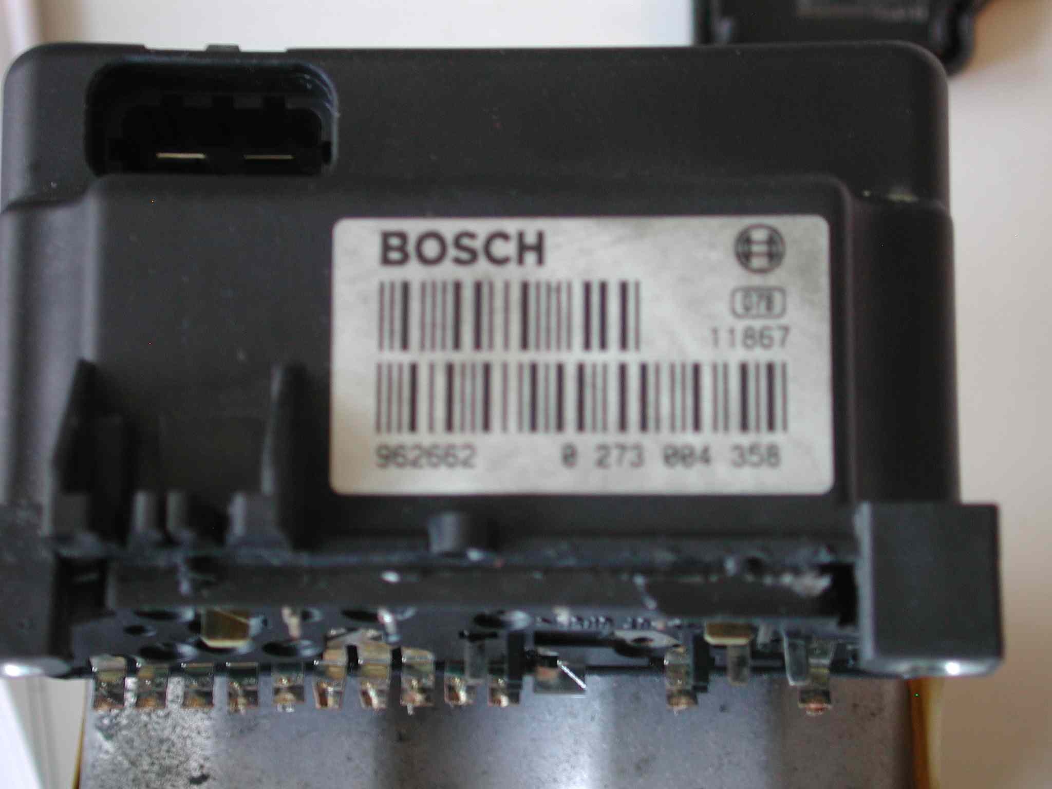

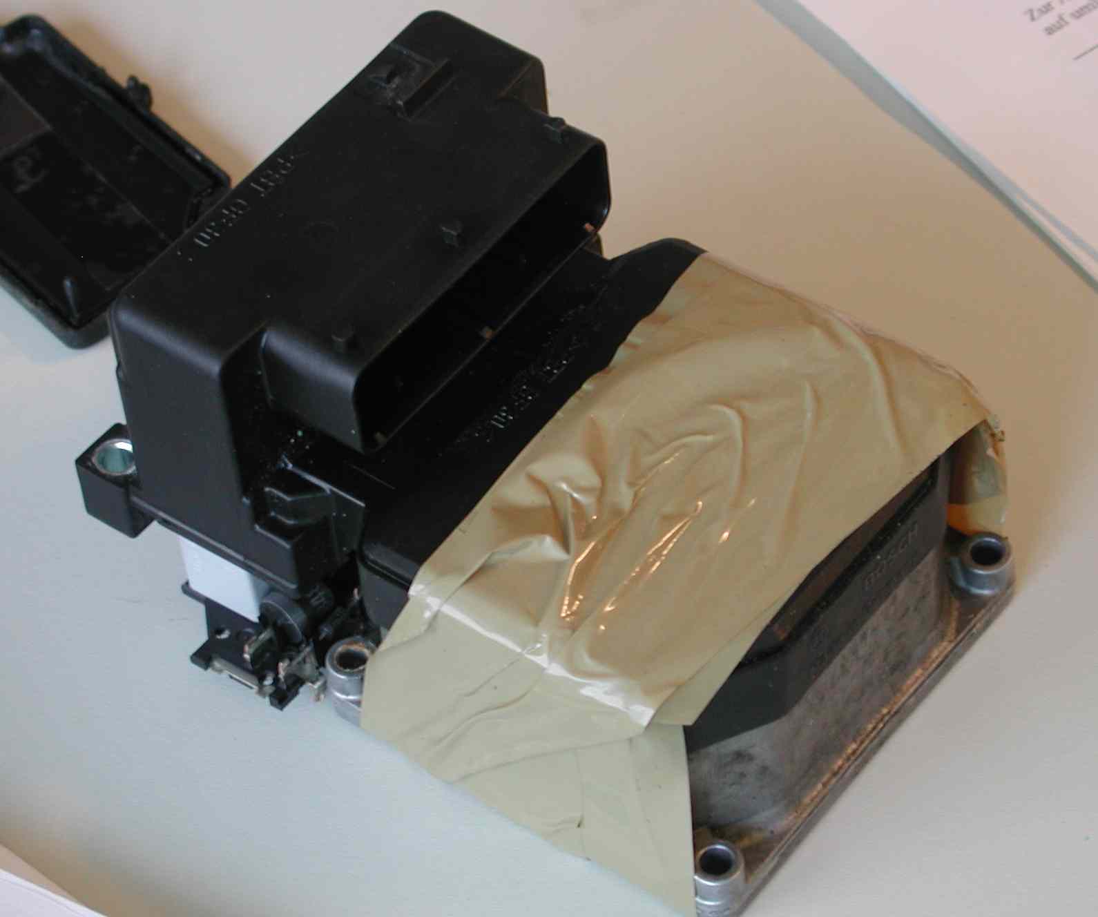

Beitrag28-12-2006, 21:45    Titel: ASR-Fehlermeldung beim A4 AFB Zitieren
Hallo zusammen
Da einige Anbieter die Reparatur (~200€) von ABS Steuergeräten mit Kommunikationsfehlern anbieten dachte ich als Elektroniker ist es einen Versuch Wert.
Nun habe ich das ABS-Steuergerät ausgebaut und versucht es zu reparieren, leider ist wohl der wesentliche Teil gut im Gehäuse verkapselt und ich hab nun das Teil wieder eingebaut.
Es wird wohl keine Alternative zu einem neuen E-Teil geben...javascript:emoticon('icon_cry.gif')
Crying or Very sad 500€ es sei denn man Weis wo man den Proxxon ansetzen muss....
Anbei noch ein paar Bilder ...
Schöne Grüße
Sepp
