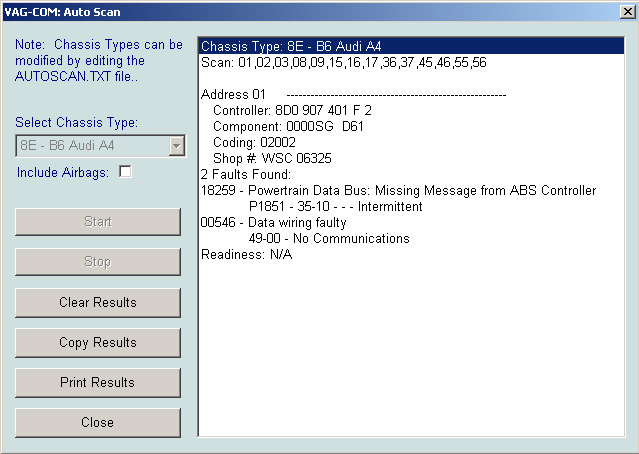

Ciao a tutti...
Finalmente sono riuscito a prendere in prestito un laptop e a leggere i codici di errore.
Il messaggio indica un errore nel segnale del bus CAN?
Saluti.
Sepp.

Messaggio17-10-2006, 11:28    Oggetto: Messaggio di errore ASR su A4 AFB Cita
Sì, lo sa...
Avrai un problema fisico con il bus CAN relativo all'unità di controllo ASR.
Un problema al cavo o una connessione allentata, quindi niente massaggi sull'autobus.
Controlliamo fisicamente il bus CAN.

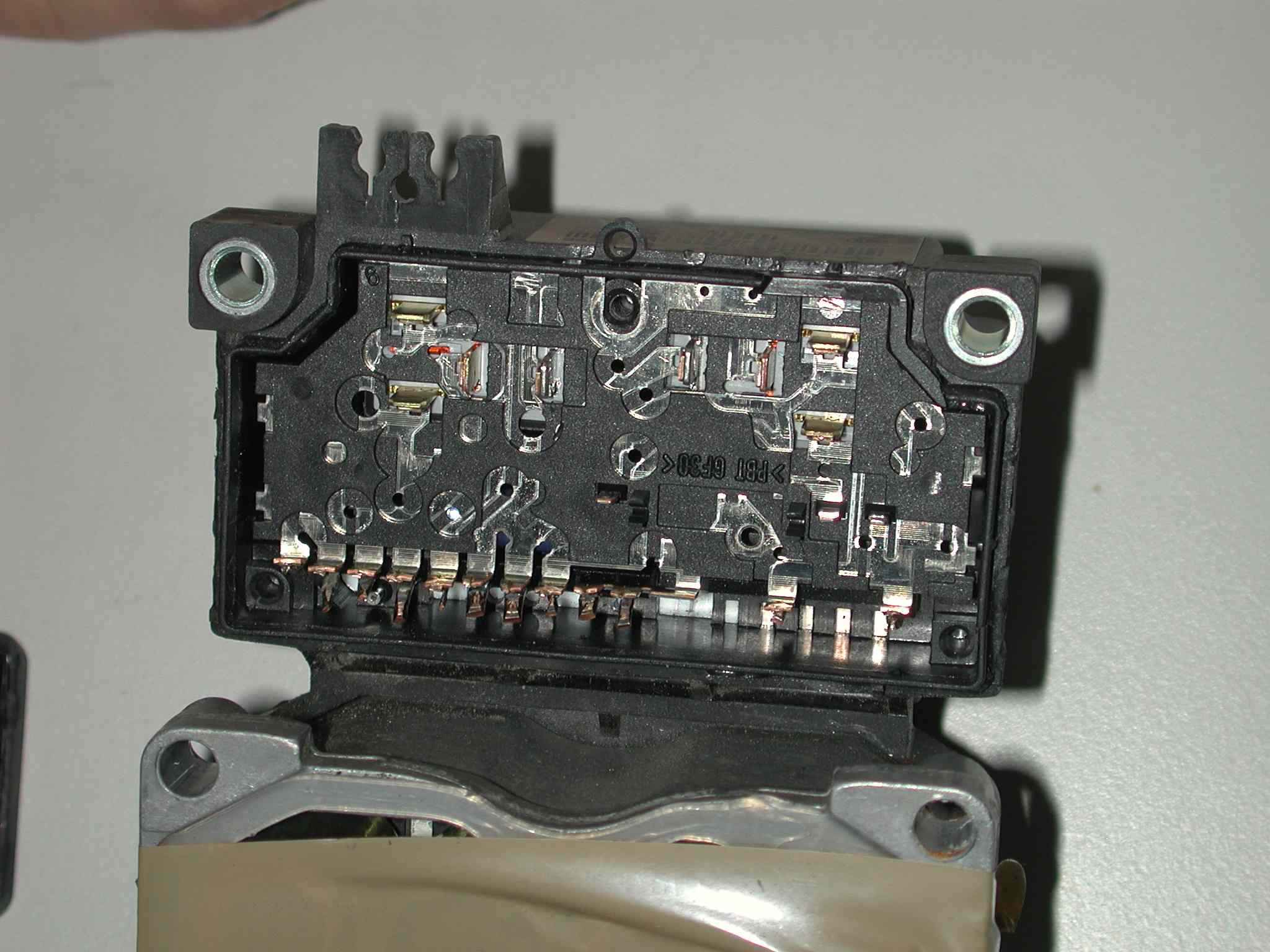

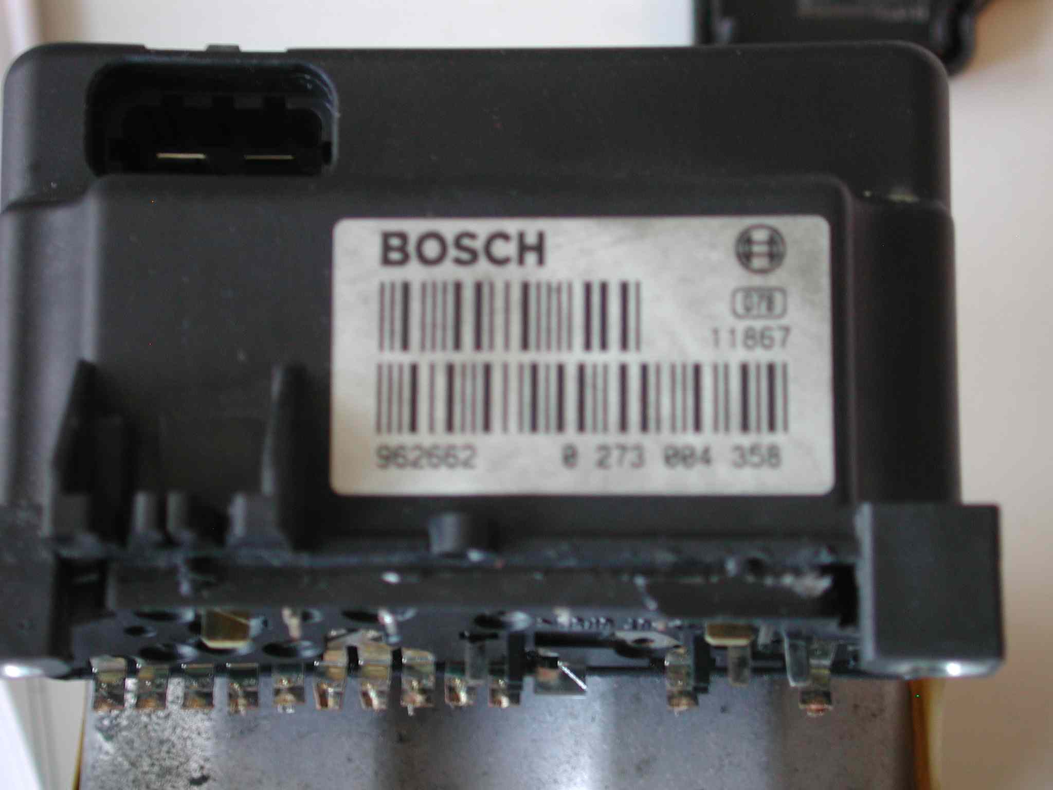

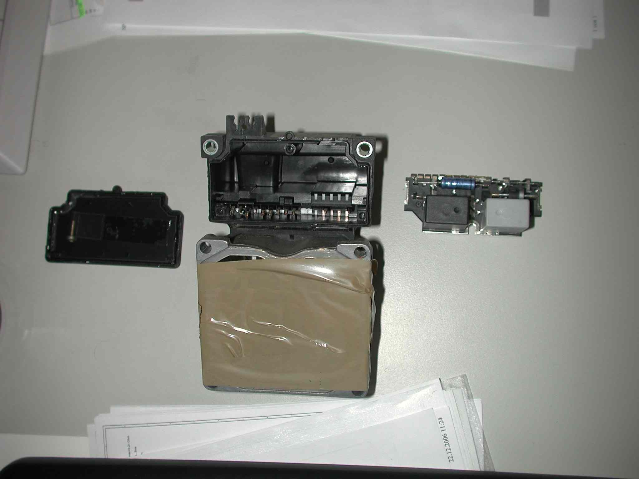

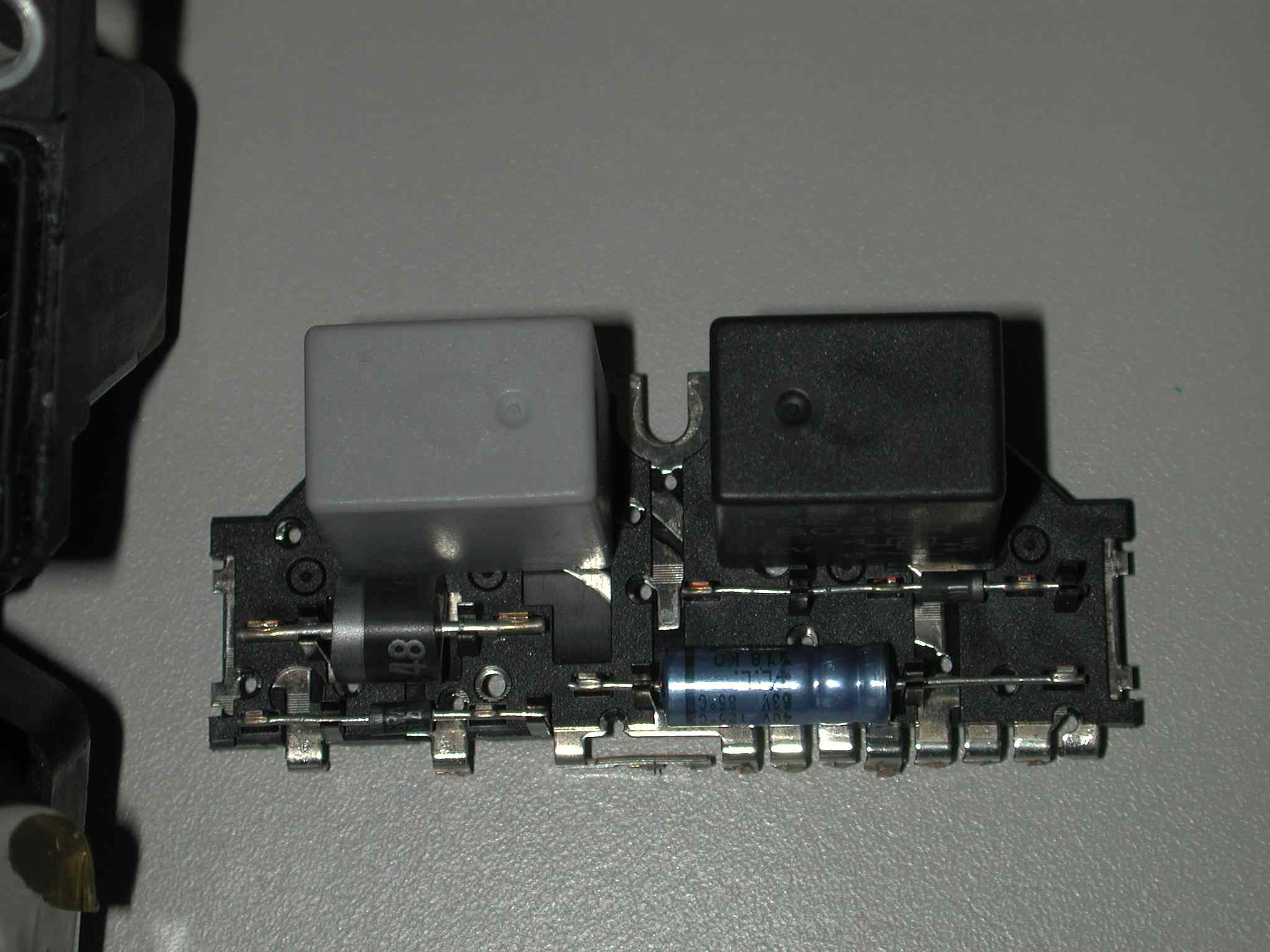

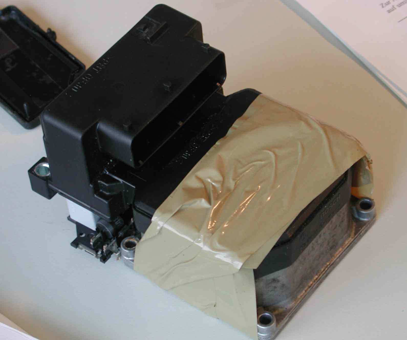

Messaggio28-12-2006, 21:45    Oggetto: Messaggio di errore ASR su A4 AFB Cita
Ciao a tutti.
Considerando che alcuni fornitori offrono la riparazione (circa 200€) delle centraline ABS con problemi di comunicazione, e dato che sono un tecnico elettronico, ho pensato che valesse la pena provare.
Ora ho smontato l'unità di controllo ABS e ho cercato di ripararla, ma purtroppo la parte essenziale è ben sigillata all'interno dell'alloggiamento, quindi ho rimontato il tutto.
Probabilmente non ci sarà alternativa a un nuovo componente elettronico...javascript:emoticon('icon_cry.gif')
Piangere o essere molto tristi: 500€. A meno che non si sappia dove applicare la pressione corretta...
Allegati alcuni scatti fotografici...
Cordiali saluti.
Sepp.
