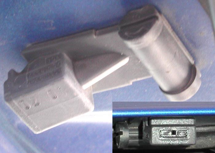

gestern bei einer BAB-Streusalzschlacht haben wir Unmengen an Wischwasser verbraucht, weil die linke Fächerdüse über ~ 100 km/h zu tief spritzt.
Ich würde sie daher gerne höher einstellen, aber irgendwie finde ich keinen richtigen Ansatz dazu, weil die Sprühöffnung unbeweglich aussieht.
Laut akte sollte es die leiche Düse wie z.B. beim G4 oder auch bei meinem Polo sein, aber zumindest beim Polo sehen die Teile größer aus, mit einem Wulst, der vermutlich eine Höhen-Einstellung per Hand zuläßt.
Wer weiß, wie und mit welchem Werkzeug man die kleinen Ibiza-Düsen (MJ 2001) einstellen kann?
EDIT
Neues Bild mit 2 Blickwinkeln
 Scheibenwaschdüsen einstellen beim Ibiza 6K?
 Dateigröße:  58.03 KB
 Angeschaut:  6386 mal

öhm... ist das links im bild nicht ein verstell-rädchen ? oder sind das getrennte teile ?

Tja, der Schlitz wie für einen Schraubenzieher ist mir auch rätselhaft.
Aber es sieht so aus, als wenn das "Drehstück" nicht die Sprührichtung verstellen kann, zumal es wie 1 Teil mit dem Rest des Gehäuses aussieht. Ich habe den Anhang durch eine neue Version ersetzt.

hmm... also für mich sieht das so aus, als ob:
a.) sich die komplette düse durchs drehen des rädchen von der haube "wegdrückt"/gekippt wird oder
b.) das nur die verrriegelung/ befestigung der düse ist oder
c.) nur fake und die düse kann nicht verstellt werden... meine sowas gabs auch mal im konzern.
hast denn schonmal ausprobiert ?

Die sollte man doch eigentlich gleich verstellen können wie die z.B. vom Golf 4 oder Bora.
Da lässt sich der Teil, wo die Düse drinn ist, verstellen.
Vielleicht ist es bei dir irgendwie "festgefressen" oder so.

Ja, gerade eben:
Die "Schraube" hat einen exzentrischen Kopf mit einer flachen Stelle (im Bild oben zu sehen) und ist eine durchgehende Welle mit 2 Köpfen.
Beim Verdrehen soll wohl der vordere Teil der Düse (in Fahrtrichtung) nach unten vom Blech weggedrückt werden, d.h. der Spritzstrahl würde hinten angehoben. Allerdings passiert da beim Verdrehen nicht allzuviel Sichtbares an der Düse.
Ich hab es trotzdem mal verstellt . . . bei der nächsten BAB-Fahrt wird man sehen, ob es gewirkt hat.
Danke bis hierhin!
a.) sich die komplette düse durchs drehen des rädchen von der haube 'wegdrückt'/gekippt wird
So ist es. Der Verstellbereich ist aber minimal, und wenn man zu weit dreht, ist man wieder in der Ausgangsstellung.
MfG Thomas
. . . oder die Verstellwelle arbeitet sich aus der Clips-Rastung raus und fällt einem entgegen . . .
Na ja, wenn das Verdrehen nicht genug hilft, werden halt 2 neue Düsen mit dem Hand-Verstellsteg gekauft.
