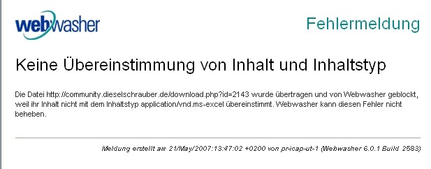

bin ich der einzige der diese Meldung bekommt?

Bei mir hier klappts (hab aber auch keinen WebWasher laufen). Evtl. kennt der nur .xls als Excel-Dateien? Den Typ hab ich mir aber nicht ausgewählt ....

Ich bekomme die Meldung vom WebWasher nicht.
Wird wohl bei dir, deiner Firma oder dem Provider liegen.

OK, stimmt. Jetzt daheim bekomme ich auch keine Meldung. Allerdings habe ich dein erste Datei mal angeschaut. Wie hier im Forum zu lesen ist, ist deine Datei nicht wirklich brauchbar (bzw ich möchte die Energie nicht reinstecken bis sie es vielleicht ist). Ich habe sogar der csv-Datei umgewandelt, was ja umsonst war.
