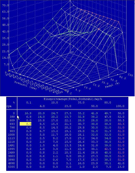

Jochen_145
Beitrag30-05-2007, 11:09    Titel: Tuningleistung per Kickdown? Zitieren
Hallo Ulf,
ich habe deine Idee, die Drehmomentbegrenzung in das Fahrerwunschkennfeld zu intergieren, am Beispiel eines ASV, durchgespielt. Jedoch klappt es nur sehr bedingt.
Richtig ist, das man hier wirklich die Mengen der Drehmomentbegrenzung eintragen muss, denn diese unterscheiden sich bis zu 15% vom Fahrerwunsch in höheren Drehzahlbereichen.
Schaut man sich die Bereiche unterhalb 2000rpm an, wird das Fahrwunsch KF etwas seltsam aussehen, da man bei Bereichen unterhalb 80% mehr Menge einspritzen will, als bei 80%.
Jetzt müsste man wissen, ob es grundlegend egal ist, ob ich die Menge über die Drehmomentbegrenzung auf z.B. 42mg/h begrenze und im Fahrerwunsch-KF z.B. 48mg/h stehen habe, oder ich die 42mg/h direkt in das Fahrerwunsch-KF schreibe.
Ist es egal, kann könnte man das gesamte Fahrerwunsch-KF im Bereich unter 80% auf die Drehmomentbegrenzung umschreiben und oberhalb entsprechend den Tuningbereich nutzen.
Die eigentliche Drehmomentbegrenzung könnte dann für das Tuning optimiert werden.
@Rudi oder Rainer, vielleicht weisst es auch Ulf:
Warum schreibe ich bis zu 54mg/h bei niedrigen Drehzahlen in den Fahrerwunsch-KF, wenn ich gleichzeitig die Menge über die Momentenbegrenzung auf z.B. 38mg/h begrenze ?
Nur müßte man diese 70% für den Fahrer irgendwie markieren, damit er weiß 'jetzt wäre der Serienmotor auf Volllast, mehr käme auch bei 100% Vollgas nicht mehr.' Und als diese Markierung stelle ich mir eben die per Gasfuß fühlbare Kickdownschwelle vor.
eine einfache, relativ starke Feder um den Vollgasanschlag legen, deren Grösse so bestimmt ist, das man in den letzten 20% Pedalweg einen deutlich grösseren Widerstand hat. Schon hat man einen Indikator für den Tuningbereich.
Zusammengefasst:
Grundlegend müsste dieses Tuning aus meiner Sicht machbar sein
Gruss Jochen
[/edit]
So, oder so ähnlich könnte ein solches Fahrerwunschkennfeld auf Basis eines ASV aussehen:
Der Bereich bis 693 rpm wird weiterhin über die (modifizierte) Drehmomentbergrenzung begrenzt.
Deutlich (hoffe ich zumindest) zu sehen, der Einbruch der Einspritzmenge im Bereich zwischen 50% und 80% Pedal.
Bei Volllast würde ich allein über Rauchbegrenzung begrenzen (persönliche Vorliebe icon_wink.gif )

Mitglied seit: 13.04.2002
Beitrag30-05-2007, 11:27    Titel: Tuningleistung per Kickdown? Zitieren
Jochen_145 hat folgendes geschrieben:
Richtig.
Um den Bereich für unseren Verstand plausibler zu machen, könnte man z.B. zwischen 1000 und 1900 rpm unterhalb 80% Pedalweg alle Fahrerwunsch-Mengen auf die Serienmenge der Drehmo bei 1900 rpm begrenzen.
Die 100%-Linie bekommt dann normalen Verlauf (bei Bedarf incl. Tuningzuschlag), und zwischen 80 und 100% interpoliert die EDC automatisch die angeforderten Mengen.
Ich kenne dafür keine Erklärung innerhalb meines Verstandeshorizontes . . . evtl. soll das Verhalten einer mechanischen Pumpe nachgebildet werden, die ja auch im Drehzahlkeller schon bei wenig Gas die maximale Menge fördert.
