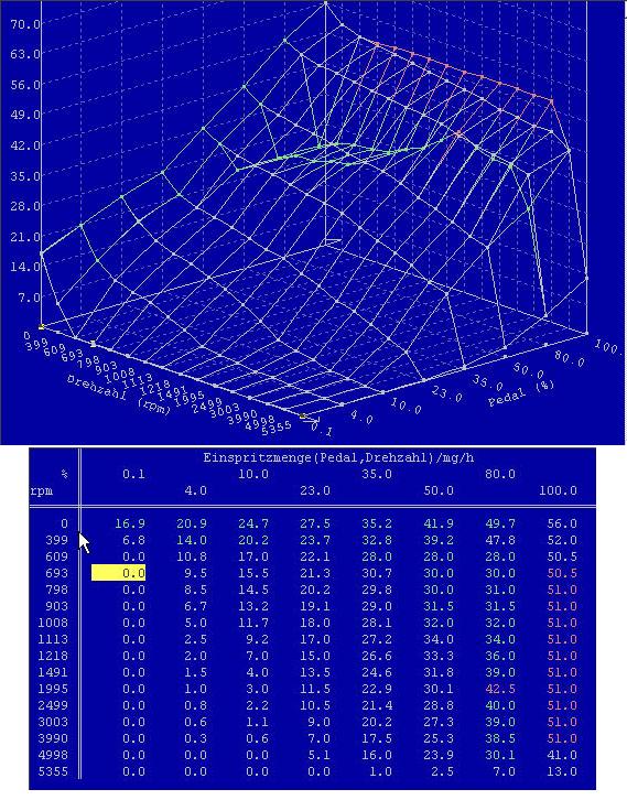

So, oder so ähnlich könnte ein solches Fahrerwunschkennfeld auf Basis eines ASV aussehen:
Der Bereich bis 693 rpm wird weiterhin über die (modifizierte) Drehmomentbergrenzung begrenzt.
Deutlich (hoffe ich zumindest) zu sehen, der Einbruch der Einspritzmenge im Bereich zwischen 50% und 80% Pedal.
Bei Volllast würde ich allein über Rauchbegrenzung begrenzen (persönliche Vorliebe icon_wink.gif )

Jochen_145 wrote:
Schaut man sich die Bereiche unterhalb 2000rpm an, wird das Fahrwunsch KF etwas seltsam aussehen, da man bei Bereichen unterhalb 80% mehr Menge einspritzen will, als bei 80%.
Richtig.
Um den Bereich für unseren Verstand plausibler zu machen, könnte man z.B. zwischen 1000 und 1900 rpm unterhalb 80% Pedalweg alle Fahrerwunsch-Mengen auf die Serienmenge der Drehmo bei 1900 rpm begrenzen.
Die 100%-Linie bekommt dann normalen Verlauf (bei Bedarf incl. Tuningzuschlag), und zwischen 80 und 100% interpoliert die EDC automatisch die angeforderten Mengen.
@Rudi oder Rainer, vielleicht weisst es auch Ulf:
Warum schreibe ich bis zu 54mg/h bei niedrigen Drehzahlen in den Fahrerwunsch-KF, wenn ich gleichzeitig die Menge über die Momentenbegrenzung auf z.B. 38mg/h begrenze ?
Ich kenne dafür keine Erklärung innerhalb meines Verstandeshorizontes . . . evtl. soll das Verhalten einer mechanischen Pumpe nachgebildet werden, die ja auch im Drehzahlkeller schon bei wenig Gas die maximale Menge fördert.
