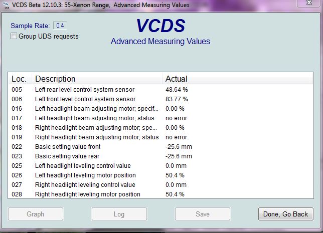

Messwerte, Auto beladen mit ca. 70 Kilo im Kofferraum:

Address 55: Xenon Range (J431) Labels: 6R0-907-357.clb
Part No SW: 6R0 907 357 HW: 6R0 907 357
Component: LWR-ECU H02 0070
Revision: -------- Serial number: --------------
Coding: 020A000001000000
Shop #: WSC 12345 123 12345
ASAM Dataset: EV_HeadlRegulVWLWRPt 001004
ROD: EV_HeadlRegulVWLWRPt.rod
VCID: F7F8F8EF4E51D1A63EF
1 Fault Found:
5275220 - Headlight
C107E 54 [137] - Missing Calibration / Basic Setting
MIL ON - Confirmed - Tested Since Memory Clear
Freeze Frame:
Fault Status: 00000001
Fault Priority: 1
Fault Frequency: 1
Reset counter: 145
Mileage: 25443 km
Date: 2028.14.17
Time: 13:00:31
Ein Output TEST lässt sich nur vertikal durchführen, der T5 hat aber kein Kurvenlicht, ein Test habe ich entweder übersehen oder ich weiß nicht mehr was....ich glaub echt schon an einen Sehfehler, irgendwas muss ich übersehen haben.....

warum versuchst Du keine Grundeinstellung (Basic Settings)?
Output Tests ist doch etwas ganz anderes.
Wie sieht die Maske beim LCode an der abweichenden Stelle aus?

Servus Rainer!
Das ist ja das Hauptproblem, die Grundeinstellung kann zwar normal durchgeführt werden, aber nur werden die Werte offensichtlich nicht gespeichert. Ich habe die Grundeinstellung mehrfach durchgeführt, jedoch ohne Erfolg. Der vorhandene Fehler kann nicht gelöscht werden. Sobald ich den Fehler lösche, hört man die Stellmotoren der Scheinwerfer summen, und schon ist der Fehler wieder da.
Lcode Maske? Schlagt mich jetzt bitte nicht, aber bitte erklärt mir das mal kurz.
