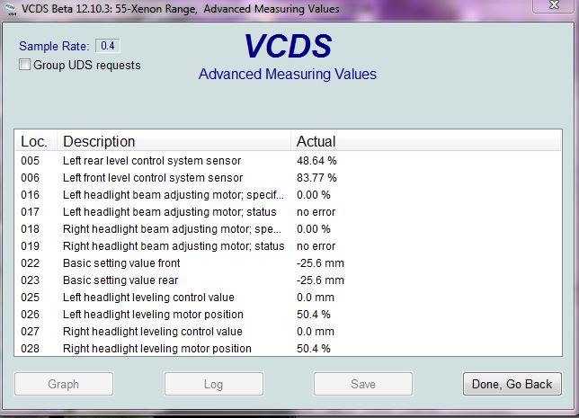

Messaggio24-03-2013, 19:57    Oggetto: Codici T5 GP: Possibile decodifica? Cita
Misurazioni effettuate con l'auto carica di circa 70 kg nel bagagliaio:
 Dimensione file:  66.64 KB
 Visualizzato:  3227 volte

Messaggio24-03-2013, 20:01    Oggetto: Codici T5 GP: Possibile decodifica? Cita
Certo, ecco la traduzione:
"Il gatto è seduto sul tappeto." -> "Il gatto è seduto sul tappeto."
"La casa è grande e accogliente." -> "La casa è grande e accogliente."
"Mi piace leggere libri di fantascienza." -> "Mi piace leggere libri di fantascienza."
"Oggi il tempo è bello, c'è il sole." -> "Oggi il tempo è bello, c'è il sole."
"Vorrei andare in vacanza al mare." -> "Vorrei andare in vacanza al mare."
Indirizzo 55: Gamma di Xenon (J431) Etichette: 6R0-907-357.clb
Codice software: 6R0 907 357; Codice hardware: 6R0 907 357.
Componente: Centralina elettronica LWR (Low Beam Range) Codice: H02 0070
Revisione: -------- Numero di serie: --------------
Codice: 020A000001000000
Negozio n.: WSC 12345 123 12345
ASAM Dataset: EV_HeadlRegulVWLWRPt 001004
ROD: EV_HeadlRegulVWLWRPt.rod
VCID: F7F8F8EF4E51D1A63EF
Errore rilevato:
5275220 - Faretto.
C107E 54 [137] - Calibrazione mancante / Impostazioni di base non configurate.
MIL ON - Conferma - Test effettuati dopo la cancellazione della memoria.
Congela l'immagine:
Stato di errore: 00000001.
Priorità del guasto: 1.
Frequenza dei guasti: 1.
Ripristino contatore: 145.
Chilometraggio: 25443 km.
Data: 2028.14.17
Orario: 13:00:31.
Un test di questo tipo può essere eseguito solo in verticale, ma la T5 non ha i fari a LED adattivi, quindi o ho dimenticato di fare un controllo specifico oppure non ricordo più cosa... penso davvero che possa trattarsi di un errore di percezione, sicuramente ho trascurato qualcosa.
Saluti,
Peter.
VW T5 GP Multivan Startline CAAC 2,0 CRD 103 KW, Audi A2 1,4 16V AUA 2001, Audi A2 1,4 16V AUA 2003;Renault Zoe PHII 135 2020;
Tradotto il 03-08-2026, 2:58.
Messaggi: 18064
Messaggio24-03-2013, 21:39    Oggetto: Codici T5 GP: Possibile decodifica? Cita
Perché non provi con le impostazioni di base?
I test di output sono qualcosa di completamente diverso.
Com'è la maschera in LCode nella posizione diversa?
Tradotto il 03-08-2026, 2:59.
Mc_Givertechnik
Iscritto il: 27/02/2003
Messaggi: 390
Località: Graz Österreich
2010 Volkswagen T5
Messaggio24-03-2013, 21:56    Oggetto: Codici T5 GP: Possibile decodifica? Cita
Ciao Rainer!
Questo è il problema principale: anche se l'inizializzazione può essere eseguita correttamente, i valori evidentemente non vengono salvati. Ho provato a eseguire l'inizializzazione più volte, ma senza successo. L'errore presente non può essere cancellato. Non appena si cancella l'errore, si sentono i motori degli fari emettere un ronzio e subito dopo l'errore ricompare.
Per favore, non mi criticate, ma spiegate brevemente cos'è una maschera Lcode.
Saluti,
Peter.
