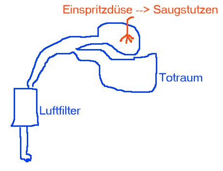

Beitrag30-12-2007, 11:45    Titel: Toter Luftraum beim Benziner Zitieren
Naja, mich wundert. Dass das ein Totraum ist... Die Luft, die da reingeht, kommt nur durch den Eingang wieder raus
Die Luft kann nur ueber den Teil in die Zylinder, den es auf beiden Bildern gibt.
Mir bleibt als einzige Erklaerung, dass man moeglichst nah am Motor ein Reservevolumen fuer Lastwechel bereit halten will, dass dann nicht mehr den Luftfilter (== Widerstand) passieren muss.

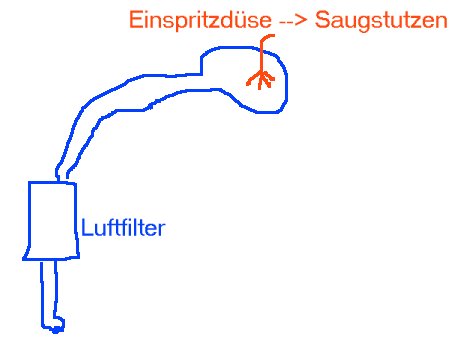

Beitrag30-12-2007, 11:54    Titel: Toter Luftraum beim Benziner Zitieren
So siehts schematisch am kleineren 1.2i (das obere Bild) aus.

Beitrag30-12-2007, 12:55    Titel: Toter Luftraum beim Benziner Zitieren
Das ist kein Totraum. Die Luftsäule vor der ESD verändert deutlich ihre Lage wenn dieser Raum dazugeschaltet wird.
Such mal in Google nach Resonanz- oder Schwingungsaufladung. Da müsste sich was finden lassen.

Beitrag30-12-2007, 15:00    Titel: Toter Luftraum beim Benziner Zitieren
Ich hatte gestern diesen Kasten ab.
Es ist der von mir zur Zeit beschraubte Corsa B 1,4i (X14SZ mit 60 PS).
Da ist kein Ventil oder sonstiger Zugang ausser wie in der Skizze beschrieben - daher ja meine verwunderte Frage.
Ich hatte schon vor, den X14SZ mal mit dem Faltenbalg des X12SZ (EDIT: es muss ein C12.. sein, weil kein DIS-Modul) laufen zu lassen, und so den "Raum" stillzulegen.

Beitrag30-12-2007, 15:25    Titel: Toter Luftraum beim Benziner Zitieren
Muss auch nicht. Mit diesem Resonanzraum "stimmt" man den Ansaugbreich in andere Last- und Drehzahlbereiche ab.
Ganz wie eine Orgelpfeiffe oder eine Flöte.
http://www.neunertreff.de/wiki/index.php/Resonanzaufladung
http://www.motorenlexikon.de/?I=454
Je nach Länge, Durchmesser und Volumen der Resonanzkammer ist eine Verlagerung des maximalen Drehmomentes über der Motordrehzahl möglich. Eine Steigerung der spezifischen Arbeit ist in einem begrenzten Drehzahlbereich bis zu 10 % möglich, d.h. eine Drehmomentsteigerung über das gesamte Drehzahlband ist ohne weiteres nicht möglich.
