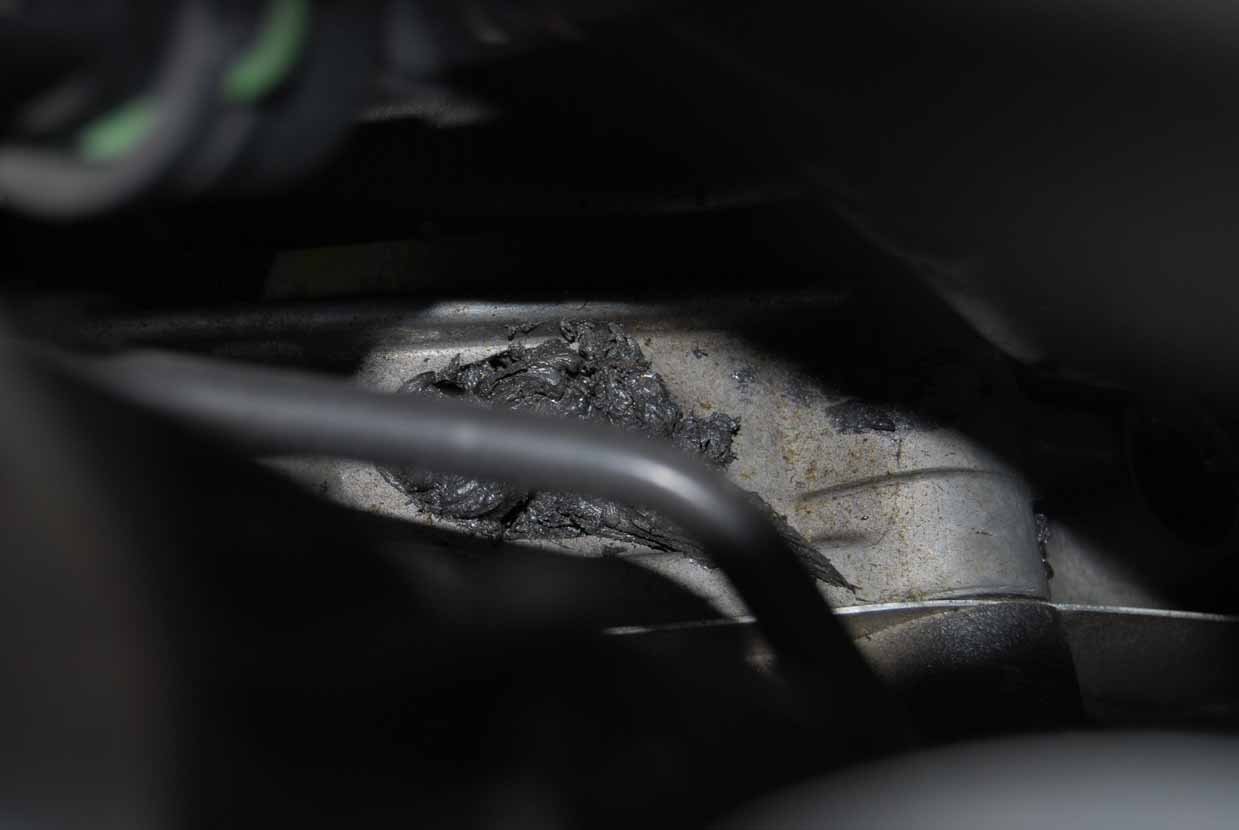

Ich hoffe auf Eure Mithilfe,
unsere Familienkutsche hat seit heute früh einen unrunden Leerlauf und gibt mir Rätsel auf.
- Bj 2005, Laufleistung knapp 40 TKM, kein Chiptuning etc.
- kein Eintrag im Fehlerspeicher
Wenn er länger im Leerlauf läuft wird der unrunde Lauf deutlich schlimmer. Ladeluftstecke etc. habe ich, soweit das jetzt draußen mit Kabellampe ging, geprüft und nichts feststellen können. Was mit aufgefallen ist eine Art Ölschlamm oder so ähnlich, sprich schwarze zähe Pampe, die ich an der Trennstelle zwischen Motor und Getriebe in Blickrichtung unterhalb vom Ölfilter gefunden habe. Das ist richtig zähes dickschwarzes Zeug, beim sonst so sauberen Motor. Wie schon gesagt Blickrichtung zwischen Ölfilter und Kraftstoffilter Richtung Getriebe.
Ich habe mal versucht davon ein Foto zu machen und hoffe es hochgeladen zu kriegen...
Bin für jeden Hinweis dankbar...
Gruß Holger
Wasch' Dein Auto mal und fahr nicht mehr so schnell.
Wenns unten aus der Kupplungsglocke rausgekommen ist, dürfte es die Füllung des ZMS sein. -> Ruckelursache defektes ZMS.

Hallo Reiner,
nee, das ist eine Art Ölschlamm fast wie Graphit...

War auch nur spassig gemeint, habe mein Posting oben nochmal editiert.

Sorry, aber das habe ich schon befürchtet und bin etwas genervt. Ich fahre morgen noch zu einem Bekannten, der eine gute freie Werkstatt betreibt und gebe dann mal Bescheid.
Gibt VW bei Bj 2005 eigentlich noch Kulanz?
Gruß Holger

Ich war bei VW und die haben die Diagnose bestätigt. VW übernimmt 50% der Material- und Lohnkosten.
Gruß Holger
