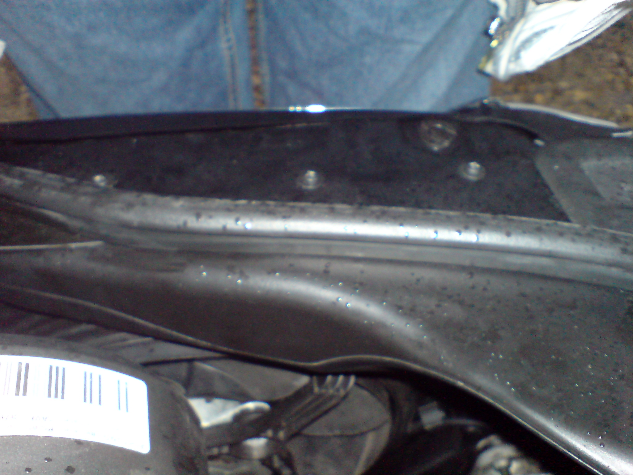

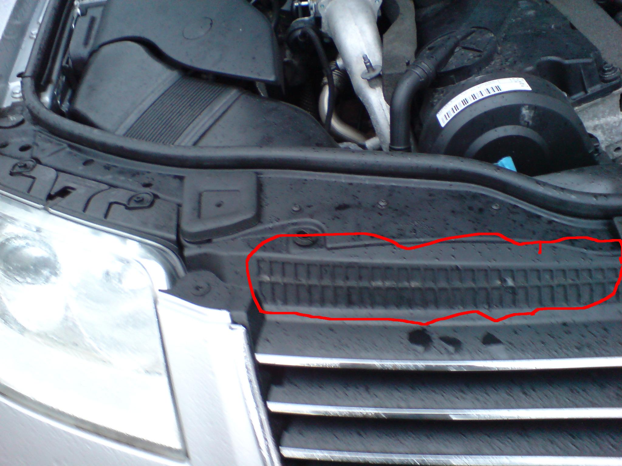

Beitrag15-02-2007, 11:35    Titel: Entdrosselung Ansaugwege Passat 1,9 TDI AWX/AVF Zitieren
so wie ich das sehe, ist es aber so. Daher habe ich ja dieses Thema erstellt. Oder ich habe Tomaten auf den Augen.
Wie auch immer anbei ein paar Bilder:
Der rot markierte Bereich zeigt ein 'geschlossenes Gitter'. Dahinter liegt dann das Ansaugrohr, welches man auf dem 2. Bild besser erkennen sollte.

Beitrag15-02-2007, 11:58    Titel: Entdrosselung Ansaugwege Passat 1,9 TDI AWX/AVF Zitieren
Na ja, wie man auf den Bilder sieht ist ja der Bereich vor dem Ansaugstutzen zu (geschlossenes Gitter) Der Bereich hinter dem eigentlichen, offenen Kühlergrill ist ja durch den Kühler/Kondensator verdeckt.
Wie der genaue Luftstrom ist, ist schwer zu sagen. Vielleicht strömt ja auch die Luft aus dem Motorraum rein. Jedenfalls ist die Versorgung von wirklicher Frischluft nicht gerade üppig - zumindest so wie ich das sehe. Daher ist es sehr interessant zu wissen, was andere 3BG-Fahrer darüber denken.
MfG, Matthias

Beitrag15-02-2007, 12:50    Titel: Entdrosselung Ansaugwege Passat 1,9 TDI AWX/AVF Zitieren
Der saugt über dem Kühler an....das ist doch nicht viel anders als bei z.B. einem Golf, nur liegt es da auf der anderen Seite. Der rest dient etwas dem Spritzwasserschutz und der tut Not!

Beitrag15-02-2007, 13:15    Titel: Entdrosselung Ansaugwege Passat 1,9 TDI AWX/AVF Zitieren
Also, dann melde ich mich als 3BG und V6 fahrer auch mal zu Wort. Meine Ansaugung ist oben gleich wie bei deiner, nur dass verschlossene Gitter bei dir, ist bei meiner ein richtiges Gitter, da saugt er wirklich durch. Warum es bei dir zu ist, keine Ahnung. Jetzt hat meiner auch noch im Luftfilterkasten eine Öffnung, direkt nach unten, glaube in Richtung der Radhausschale.
Diese Ansaugrüssel dürfte gleich sein wie meiner. Ist am Schloßträger angeschraubt und lässt sich mit 2/3 Schrauben entfernen. Soweit ich es noch weiß, führt der Rüssel oben am Kühler vorbei und saugt keinesfalls durch den Kühler. Bei dir holt er wahrscheinlich mit ein Umweg sein Luft durch den Grill, nur eben nicht durch dieses Gitter.
Du redest aber nicht von eine Öffnung nach unten, vielleicht mal nachschauen, ob der vorhanden ist.
Die Entdrosselung könnte bei dir also folgendermaßen aussehen. Der Luftfilterkasten (ich weiß nur nicht, ob das obere Teil vom Luftfilterkasten mit Anschluß für die LMM gleich ist....)und Grill vom V6 einbauen (oder dein Grill öffnen). Jetzt hast du aber das Problem, dass er bei Regen schon einiges einatmet, was er vielleicht jetzt nicht tut.

Beitrag15-02-2007, 13:54    Titel: Entdrosselung Ansaugwege Passat 1,9 TDI AWX/AVF Zitieren
@Herr Antje
Laut Akte sind bei V6 und 4 Zylinder die Ansaugrüssel tatsächlich gleich.
Abgehabt habe ich den natürlich auch schon. Dank des schönen Packages muss der ja auch ab, um eine Glühbrine zu wechseln. icon_evil.gif
Wie auch immer, die Oberseite des Rüssels geht weiter nach vorne, als die Unterseite, so dass unten schon ein Schlitz ist - wie du gesagt hast.
Der Schlitz oberhalb des Kühlers ist aber dennoch recht schmal. Zumindest war es dann doch breit genug, dass Laub und Kippen im Luftfilterkasten waren. Es ist nun insgesamt schwer zu sagen, wo nun die Luft, die in den Ansaugrüssel kommt, mit welchen Anteilen langströmt. Wir sind uns allerdings einig, dass die Lösung auf den Bildern nicht optimal ist.
Fakt ist natürlich, dass die V6-Variante auch Gischt ansaugen würde. Ich denke nicht, dass ein Ablauftloch im Luftfiltergasten das Vollsaugen des Luftfilters verhindern würde.
Das die V6-Lösung rein technisch besser ist, scheint klar zu sein.
DieFrage ist nun aber, ob in meinem Fall tatsächlich ein zu hoher Unterdruck im Luftfilterkasten vorhanden ist, so dass sich eine Änderung der Luftführung überhaupt lohnt.
Ich verstehe deine Aussage nicht, warum man einen anderen Lufi-kasten nehmen sollte. Den Ablauf kann man doch selber fertigen.
Was ich mir vorstellen könnte ist, dass ich von der Unterseite des Rüssels etwas wegschneide, um diesen ziemlich schmalen Schlitz zu verbreitern.
Allerdings kann eine Verwendung des offenen Gitters nun auch nicht so problematisch sein. Denn der V6 scheint ja damit keine Probleme zu haben.
MfG, Matthias

Herr Antje
Mitglied seit: 18.01.2006
Beiträge: 1547
Wohnort: Nahe Tübingen
Beitrag15-02-2007, 14:54    Titel: Entdrosselung Ansaugwege Passat 1,9 TDI AWX/AVF Zitieren
matt hat folgendes geschrieben:
1) Fakt ist natürlich, dass die V6-Variante auch Gischt ansaugen würde. Ich denke nicht, dass ein Ablauftloch im Luftfiltergasten das Vollsaugen des Luftfilters verhindern würde.
2) Das die V6-Lösung rein technisch besser ist, scheint klar zu sein.
3) DieFrage ist nun aber, ob in meinem Fall tatsächlich ein zu hoher Unterdruck im Luftfilterkasten vorhanden ist, so dass sich eine Änderung der Luftführung überhaupt lohnt.
4) Ich verstehe deine Aussage nicht, warum man einen anderen Lufi-kasten nehmen sollte. Den Ablauf kann man doch selber fertigen.
5) Was ich mir vorstellen könnte ist, dass ich von der Unterseite des Rüssels etwas wegschneide, um diesen ziemlich schmalen Schlitz zu verbreitern.
6)Allerdings kann eine Verwendung des offenen Gitters nun auch nicht so problematisch sein. Denn der V6 scheint ja damit keine Probleme zu haben.
1) Genau, mein Filter war schon durchnässt, mein LMM schon kaputt (ob das daran lag?). Aber für ca 90 tkm auch kein schlechte Durchschnitt.
2) Gesehen im Hinblick auf dein Ziel, Entdrosselung, ja. Siehe aber auch 1)
3) Wenn du zB ein höhere LD fährst wurde ich mir das schonmal überlegen. Ob es dir im Serienzustand was bringt weiß ich nicht. Steht aber bestimmt auch im Artikel.
4) Ja, wenn du das selber hinkriegst. Kasten tauschen wird am wenigsten Arbeit sein und es passt dann alles.
5) Ich wurde gar nicht bei der Rüssel ansetzen, sondern die 2. Weg, wo der v6 sein Luft zieht (unten im Kasten, Kotflügel). Wenn das dir nicht reicht, wurde ich das Gitter öffnen.
6) 1)

Beitrag15-02-2007, 15:33    Titel: Entdrosselung Ansaugwege Passat 1,9 TDI AWX/AVF Zitieren
@ Martin,
also ich habe meinen am WE zerlegt.....der hat Plastik unterhalb des Schlossträgeroberteils bis zur linken Lampe....der hat ja auch extra an ser Stelle neben der Lampe Löcher in der Frontmaske....allerdings ist das keine 100% dichte Verbindung.
Beitrag15-02-2007, 15:37    Titel: Entdrosselung Ansaugwege Passat 1,9 TDI AWX/AVF Zitieren
Ups
Ich dachte, der saugt aus dem linken Kotfluegel. Zumindest hatte ich bisher am G4 und Leon nichts nach vorne an die Lampe gesehn.
Der Leon war allerdings ein ASV (also VP37).
Vielleicht haben sie das bei den leistungsstarken PDs geaendert.
