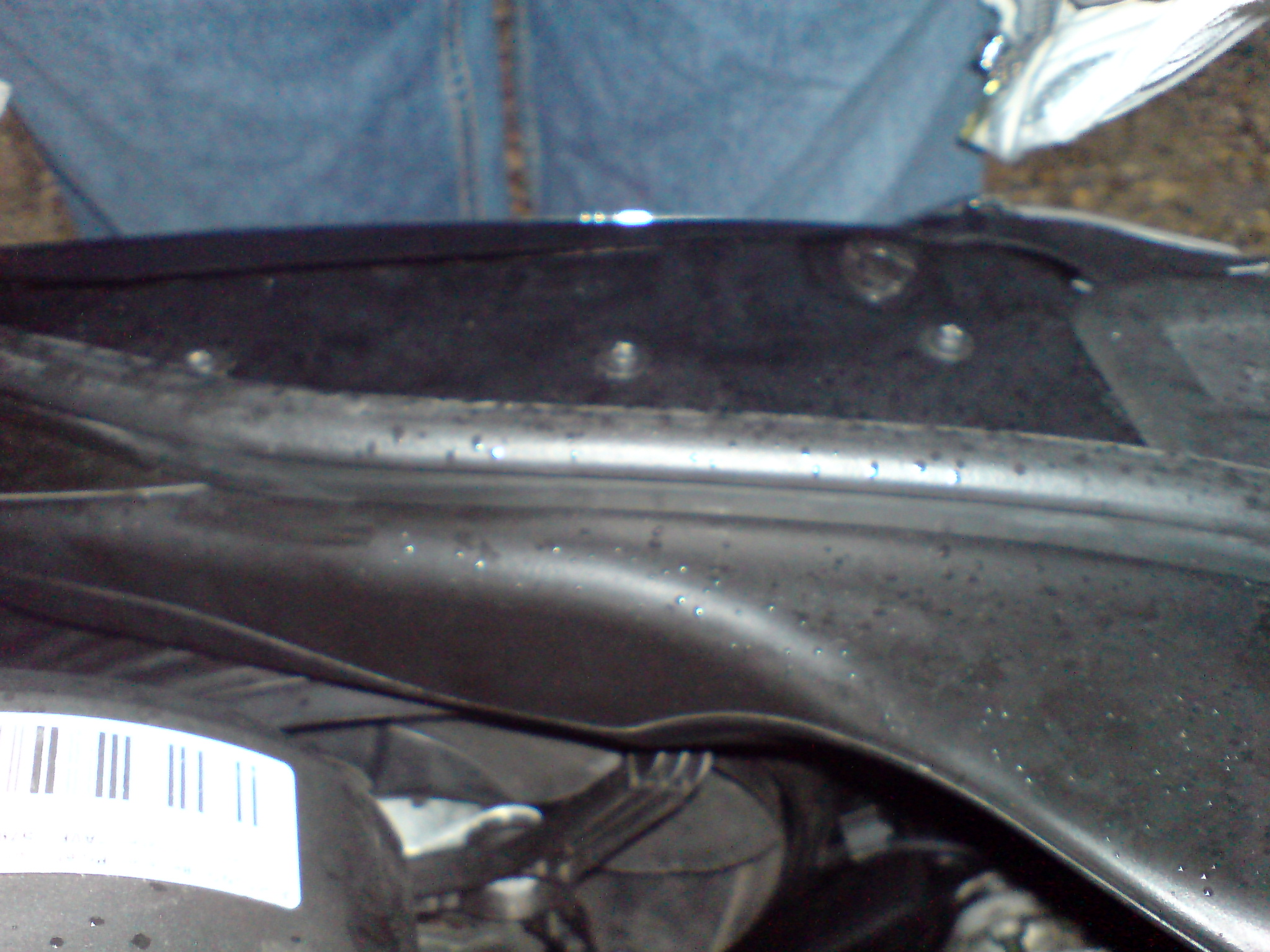

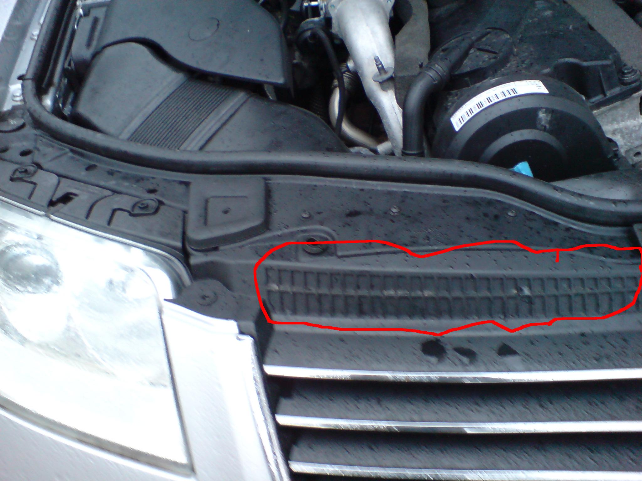

Come vedo io, la situazione è proprio questa. Ecco perché ho creato questo argomento. Oppure sono completamente cieco.
Come comunque, ecco alcuni scatti:
L'area evidenziata in rosso mostra una 'griglia chiusa'. Dietro di essa si trova il collettore di aspirazione, che si può vedere nella seconda immagine. L'immagine dovrebbe essere più chiara.
 Rimozione dei condotti di aspirazione Passat 1.9 TDI AWX/AVF
 Dimensione file:  877.61 KB
 Visualizzato:  7016 volte
 Dimensione file:  291.29 KB
 Visualizzato:  17230 volte

Messaggio15-02-2007, 11:58    Oggetto: Rimozione dei condotti di aspirazione Passat 1.9 TDI AWX/AVF Cita
Come si può vedere dalle immagini, l'area davanti al collettore di aspirazione è chiusa da una griglia. L'area dietro alla vera e propria griglia di raffreddamento è coperta dal radiatore/condensatore.
È difficile dire con precisione come sia il flusso d'aria. Forse l'aria entra anche dal vano motore. In ogni caso, l'apporto di aria fresca non è proprio abbondante, almeno a quanto pare. Pertanto, è molto interessante sapere cosa ne pensano gli altri possessori di auto 3BG.
Cordiali saluti, Matthias.

Messaggio15-02-2007, 12:50    Oggetto: Rimozione dei condotti di aspirazione Passat 1.9 TDI AWX/AVF Cita
L'aspirazione avviene sopra il radiatore... in realtà non è molto diverso da quello che si trova, ad esempio, su una Golf, solo che in quest'ultimo si trova sull'altro lato. La parte restante serve un po' alla protezione dagli spruzzi e, in questo momento, è essenziale!

Messaggio15-02-2007, 13:15    Oggetto: Rimozione dei condotti di aspirazione Passat 1.9 TDI AWX/AVF Cita
Bene, allora, mi faccio sentire anche io come possessore di una 3BG e V6. Il mio sistema di aspirazione è uguale al tuo, solo che invece della griglia chiusa che hai tu, io ho una vera e propria griglia, quindi aspira davvero. Non so perché nel tuo sistema sia chiuso. Ora anche la mia ha un'apertura nella scatola del filtro dell'aria, direttamente verso il basso, credo nella direzione del passaruota.
Questo tubo di aspirazione dovrebbe essere identico al mio. È fissato al supporto della serratura e può essere rimosso svitando 2/3 delle viti. Per quanto ne ricordo, il tubo passa sopra il radiatore e non aspira assolutamente attraverso di esso. Probabilamente, da te, prende l'aria facendo un percorso più lungo attraverso la griglia, ma non attraverso quella specifica griglia.
Non stai parlando di un'apertura verso il basso, forse dovresti controllare se è presente.
La modifica che potresti fare, quindi, potrebbe essere la seguente: installare la scatola del filtro dell'aria (anche se non so se la parte superiore della scatola del filtro dell'aria, con il connettore per il sensore di massa d'aria, sia la stessa...) e la griglia del V6 (oppure aprire la tua griglia). Ora, però, hai il problema che, quando piove, potrebbe aspirare qualcosa, cosa che forse non fa adesso.

Messaggio15-02-2007, 13:43    Oggetto: Rimozione dei condotti di aspirazione Passat 1.9 TDI AWX/AVF Cita
Come ha già detto il signor Antje, la versione V6 aspira l'aria attraverso 2 collettori di aspirazione, mentre il modello PD da 130 CV ne utilizza solo uno.

Messaggio15-02-2007, 14:21    Oggetto: Rimozione dei condotti di aspirazione Passat 1.9 TDI AWX/AVF Cita
Quindi, per tornare all'argomento:
Il motore V6 TDI ha 2 prese di aspirazione a causa dei valori di pressione più elevati durante il funzionamento invernale.
Aspirazione dell'aria tramite griglia e parafango.
L'AVF presenta solo un'apertura, poiché i valori di delta-p erano corretti.
Le due versioni del motore hanno anche filtri diversi.
Inoltre, la scatola dell'aria V6 presenta anche altri punti di fissaggio.
Se dovete fare dei lavori, sostituite anche il tubo dopo il sensore di massa d'aria, perché è lì che si verificano le maggiori perdite a causa delle ondulazioni del tubo.
