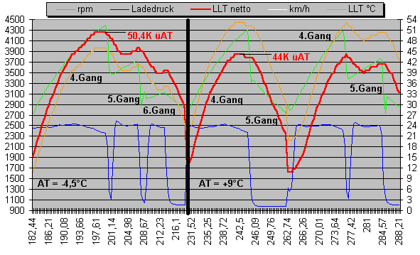

nach dem letzten Umbau meiner SMIC-Kühlluftführung habe ich ein paar Logs gefahren.
Der Anhang zeigt die gleiche BAB-Strecke, sehr ähnliche rpm-, LD-, Gang- und Geschwindigkeitsprofile, und trotzdem variiert das LLT-üAT-Maximum um gute 6K icon_eek.gif
Das sind im LLK-Bereich "kleine Welten".
Kann das jemand erklären?

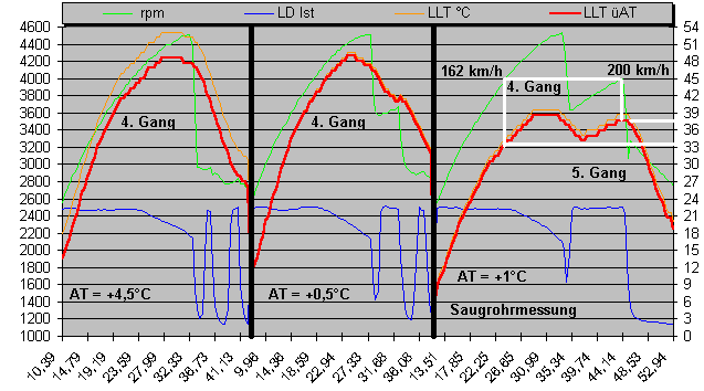

Zuerst dachte ich an den Einfluss des wirklichen Fahrtwindes: bei der Messung mit 50K üAT hatte ich Rückenwind, bei der anderen Messung Gegenwind.
Die rechte Messung im Anhang, bei der ich mal bis 200 km/h weiterbeschleunigen konnte, brachte "drehzahlbereinigt" im 5. Gang trotz ~ 40 km/h mehr Fahrtwind bei gleichem LD eine um ca. 4K höhere LLT als im 4. Gang: hier zeigt sich deutlich, daß die Verschleppung des LLT-Anstieges aufgrund der Wärmespeicherkapazität des SMIC einen noch größeren Einfluß hat als der Fahrtwind im "HighSpeed-Bereich". Die LLT bei jener Messung liegt niedriger, weil der Sensor damals im Saugrohr hinter dem SMIC saß.
Die beiden ersten Messungen zeigen, daß die LLT üAT in meinen Messungen bisher fast völlig unabhängig von der AT war. Auch wenn zwischen den Durchgängen nur 4 K AT-Differenz lagen statt 14K wie im Anfangspost, hätten sich die End-LLT wenigstens um ca. 2 K unterscheiden müssen, wenn es eine starke Abhängigkeit von der AT gäbe icon_eek.gif

wobei die Abluftöffnung mittlerweile noch etwas größer ist (bei beiden Messungen des Eingangsposts). Bei Bild 3 müßte jetzt eigentlich stehen "LLT bis 44 oder 50 K üAT, je nach Lust und Laune der Technik??"

Was sich jedoch ändert, ist die Masse des Luftvolumens bei sinkender Temperatur.
Somit kann der LLK bei tiefen Umgebungstemperaturen mehr Energie an die vorbeiströmende Luft abgeben und die LL tiefer abkühlen, da mehr Masse zur Energieübernahme vorhanden ist.
Hi Jochen,
das liest sich für mich wie ein Eigentor:
Wenn "schwere" kalte Kühlluft wirksamer ist als warme, dann müßte die LLT ja umso weiter in Richtung AT runtergekühlt werden, je kälter es draußen ist.
Bei mir ists aber genau umgekehrt:
Bei AT = -4,5°C : max. LLT = 50K üAT
Bei AT = 9°C: max. LLT = 44K üAT

So, ich denke, das Log von heute bringt ein gutes Stück Licht ins Rätsel.
Bei der ersten Beschleunigung im 4. Gang bis 4400 rpm blieb die LLT wieder "schön niedrig" bei max 44K üAT.
Danach konnte ich noch ein Stück Volllast im 5. Gang fahren, bis ~ 200 km/h @ 4000 rpm, wobei die LLT trotz mehr Fahrtwind(!) bis 52K üAT stieg.
Anschließend kamen ca. 20 sec Schubbetrieb, und dann nochmal Vollgas im 4. Gang bis 4300 rpm, und dabei stieg die LLT (wieder) bis 52K üAT!
Das heißt 8K höhere LLT bei rund 4400 rpm im 4.Gang, obwohl der LD gegenüber der 1. Beschleunigung schon um 0,1 bar gesenkt war - und zwar innerhalb rund einer Minute während der gleichen Logfahrt. Da das Log gegen 06.10 Uhr morgens entstand, kann man "Hitze-Inseln" der Umgebungstemperatur als Ursache ausschließen.
Da die Wassertemperatur bei Logbeginn bei knapp 80°C gelegen haben dürfte, vermute ich, daß der Wasserthermostat zwischen den beiden Beschleunigungen im 4.Gang öffnete, worauf der WaKü den Motorraum mit Warmluft flutete, die sich wiederum durch die (Plastik!)Saugwege auf die Frischluft übertrug.

Ich habe grade mal die zusätzliche Heizleistung überschlagen, die die Frischluft bei der 2. Beschleunigug im 4. Gang aufgenommen haben dürfte.
Angenommen der SMIC hat einen Wirkungsgrad von 50%, dann muß die Luft vor LLK um rund 16K wärmer gewesen sein, damit nach LLK noch 8K Differenz übrigbleiben.
4000 rpm mit 1050 mg Luft /Hub ziehen 140 Gramm Frischluft pro sec.
Um diesen Massenstrom um 16K zu erwärmen, braucht man bei einer Wärmekapazität von 1,01 J/(g*K) eine Heizleistung von ca. 2,24 kW: ganz schön schon icon_eek.gif
