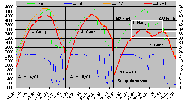

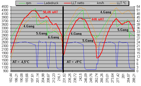

Dopo l'ultima modifica del sistema di raffreddamento della mia SMIC, ho effettuato alcuni test.
L'allegato mostra lo stesso tratto di autostrada (BAB), profili di giri al minuto (rpm), carico del motore (LD), marcia e velocità molto simili, eppure il valore massimo di LLT-üAT varia di ben 6K icon_eek.gif.
Si tratta di "piccoli mondi" nel settore della logistica e della catena di fornitura.
Qualcuno può spiegarlo?

Inizialmente ho pensato all'influenza del vento reale: durante la misurazione con il sensore a 50.000 piedi di altitudine, c'era vento contrario, mentre nell'altra misurazione c'era vento in poppa.
Die rechte Messung im Anhang, bei der ich mal bis 200 km/h weiterbeschleunigen konnte, brachte "drehzahlbereinigt" im 5. Gang trotz ~ 40 km/h mehr Fahrtwind bei gleichem LD eine um ca. 4K höhere LLT als im 4. Gang: hier zeigt sich deutlich, daß die Verschleppung des LLT-Anstieges aufgrund der Wärmespeicherkapazität des SMIC einen noch größeren Einfluß hat als der Fahrtwind im "HighSpeed-Bereich". Die LDurante quella misurazione, il valore di LT era inferiore perché il sensore si trovava nel collettore di aspirazione, dietro al modulo di controllo del motore (SMIC).
Le prime due misurazioni mostrano che la LLT (lunghezza del tubo di raffreddamento) rispetto alla temperatura ambiente (AT) nelle mie misurazioni è finora stata quasi completamente indipendente dalla AT. Anche se tra le diverse misurazioni c'era una differenza di soli 4 K nella AT, invece dei 14 K come all'inizio, la LLT finale avrebbe dovuto differire almeno di circa 2 K, se ci fosse stata una forte dipendenza dalla AT icon_eek.gif.

Ciò che cambia, tuttavia, è il volume dell'aria al diminuire della temperatura.
In questo modo, il liquido di raffreddamento può cedere più energia all'aria circostante a basse temperature ambientali, consentendo al sistema di raffreddamento di raggiungere temperature inferiori grazie alla maggiore quantità di massa disponibile per l'assorbimento dell'energia.
Ciao Jochen,
Per me, sembra un'autovalutazione negativa.
Se l'aria fredda di raffreddamento "pesante" è più efficace dell'aria calda, allora la temperatura di mandata (LLT) dovrebbe essere ulteriormente abbassata verso la temperatura ambiente (AT), quanto più bassa è la temperatura esterna.
Nel mio caso è esattamente il contrario:
Bei AT = -4,5°C : max. LLT = 50.000; üAT = [valore non specificato].
A una temperatura ambiente di 9°C: la massima capacità di carico è di 44 kg sopra la temperatura ambiente.
Tradotto il 20-07-2026, 13:35.

Jochen_145 ha scritto:
Il "problema" è semplicemente che hai troppo pochi sensori per acquisire i dati ambientali precisi. In questo modo, conosciamo la temperatura effettiva del vano motore tanto quanto la temperatura effettiva dell'aria aspirata e la temperatura di uscita dell'ATL...
Tuttavia, va detto che i miei 2 sensori di temperatura (AT tramite KI, LLT tramite MSG) hanno sempre funzionato così bene insieme che, con cicli di guida quasi identici, non sono mai emersi valori così diversi tra LLT e AT.All'inizio delle misurazioni, la temperatura dell'acqua di raffreddamento era di circa 75-80°C (secondo il sistema di controllo), l'aria aspirata proveniva interamente dalla parte anteriore (la fessura del separatore d'acqua nel supporto della serratura era sigillata con schiuma), e il mio condotto di aspirazione in alluminio, posizionato dietro al motore, è molto ben isolato con schiuma e uno strato esterno in alluminio.
Mi è appena venuto in mente che potrebbe esserci una differenza, rilevabile tra le misurazioni, che influenza il livello di liquidità.
Per ridurre il raffreddamento dell'aria del motore dovuto alla circolazione nell'abitacolo (al fine di aumentare la potenza del riscaldamento in inverno), ho sigillato lo spazio tra il sistema di raffreddamento e la traversa superiore, sia nella parte superiore che sui lati.
Pertanto, viene introdotta meno aria nel vano motore rispetto a prima, e grazie all'aspirazione invariata dell'apertura di scarico sottoscocca, la pressione dell'aria nel vano motore diminuisce leggermente.
Il fatto che il SMIC sia ventilato sia attraverso l'apertura di scarico dell'aria dal vano ruota che attraverso lo scompartimento motore, probabilmente ha causato una diminuzione della pressione assoluta dietro la griglia del radiatore leggermente, aumentando così il flusso d'aria di raffreddamento leggermente.
Purtroppo, non ricordo più se ho eseguito l'intervento prima o dopo la prima misurazione (con un massimo di 50K üAT). Se fosse stato dopo, questa potrebbe essere almeno una spiegazione teorica per i diversi valori massimi di LLT üAT. La domanda è se un leggermente maggiore gradiente di pressione nella rete di raffreddamento possa effettivamente causare una riduzione della temperatura di mandata (LLT) di 6K...

Bene, penso che il log di oggi faccia luce su questo mistero.
Durante la prima accelerazione , in quarta marcia fino a 4400 giri/min, il valore di soglia bassa (LLT) è rimasto nuovamente "abbastanza basso", con un massimo di 44K üAT.
Successivamente, sono riuscito a mantenere una potenza elevata in quinta marcia fino a circa 200 km/h a 4000 giri al minuto, e nonostante l'aumento della resistenza dell'aria, la temperatura dell'olio motore è salita fino a 52°C.
Successivamente, ci sono stati circa 20 secondi di funzionamento a pieno regime, e poi ancora accelerazione al massimo in quarta marcia fino a 4300 giri/min, e durante questo periodo, la temperatura dell'olio (LLT) è salita (di nuovo) fino a 52K üAT!
Ciò significa un aumento di 8.000 giri/minuto (LLT) a circa 4.400 giri/minuto in quarta marcia, nonostante la pressione del collettore di scarico (LD) fosse stata ridotta di 0,1 bar rispetto alla prima misurazione, e ciò è avvenuto nell'arco di circa un minuto durante lo stesso percorso di prova. Dato che i dati sono stati raccolti intorno alle 6:10 del mattino, si possono escludere le "isole termiche" come causa dell'aumento della temperatura ambiente.
Considerando che la temperatura dell'acqua all'avvio del motore era probabilmente di circa 80°C, ipotizzo che il termostato dell'acqua abbia aperto tra le due accelerazioni in quarta marcia, causando un afflusso di aria calda nel vano motore. Quest'aria calda si è poi trasferita all'aria fresca attraverso i condotti di aspirazione (in plastica!).
Quindi, provvederò a isolare termicamente le parti in plastica dei condotti di aspirazione il più possibile e poi continuerò a registrare i dati.

Messaggio25-02-2008, 23:12    Oggetto: Indovinelli LLT: Dipendenza dalle condizioni meteorologiche? Cita
Tecnica Mimosa di NiCr-Ni??
Non so di quale produttore tu abbia utilizzato finora questi termocoppie, ma se vuoi rimanere in un intervallo di precisione tra 1 e 2 K e coprire un intervallo di temperatura da -50° a 800°C, probabilmente non c'è niente di più semplice del NiCr-Ni...
A me basta un intervallo da 0 a +40°C icon_wink.gif.
Continuerò a sostenere che stai aspirando aria "calda" sopra il radiatore dell'acqua.
Una trasmissione di calore attraverso i tubi in queste dimensioni, come la prevedi tu, è
troppo elevata per essere praticabile. Se il punto di inizio della zona di separazione dello strato limite (Wakü) si trova a 6 cm dietro l'inizio dell'aspirazione e io sto viaggiando a 160 km/h o più, dubito che l'aria calda proveniente dal sistema di raffreddamento possa fluire in avanti-sopra contro il vento (e quasi perpendicolarmente alle lamelle della griglia del radiatore) per essere aspirata lì. icon_eek.gif
Dietro alla bocca di aspirazione ci sono ancora 2 punti di perdita che potrebbero rappresentare possibili fonti di ingresso di aria calda nel vano motore, per una superficie totale stimata di circa 5 cm², ma li sigillerò anch'io nei prossimi giorni.
