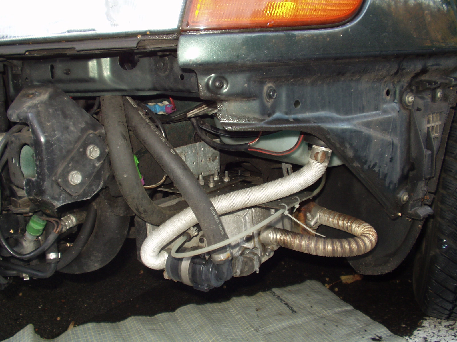

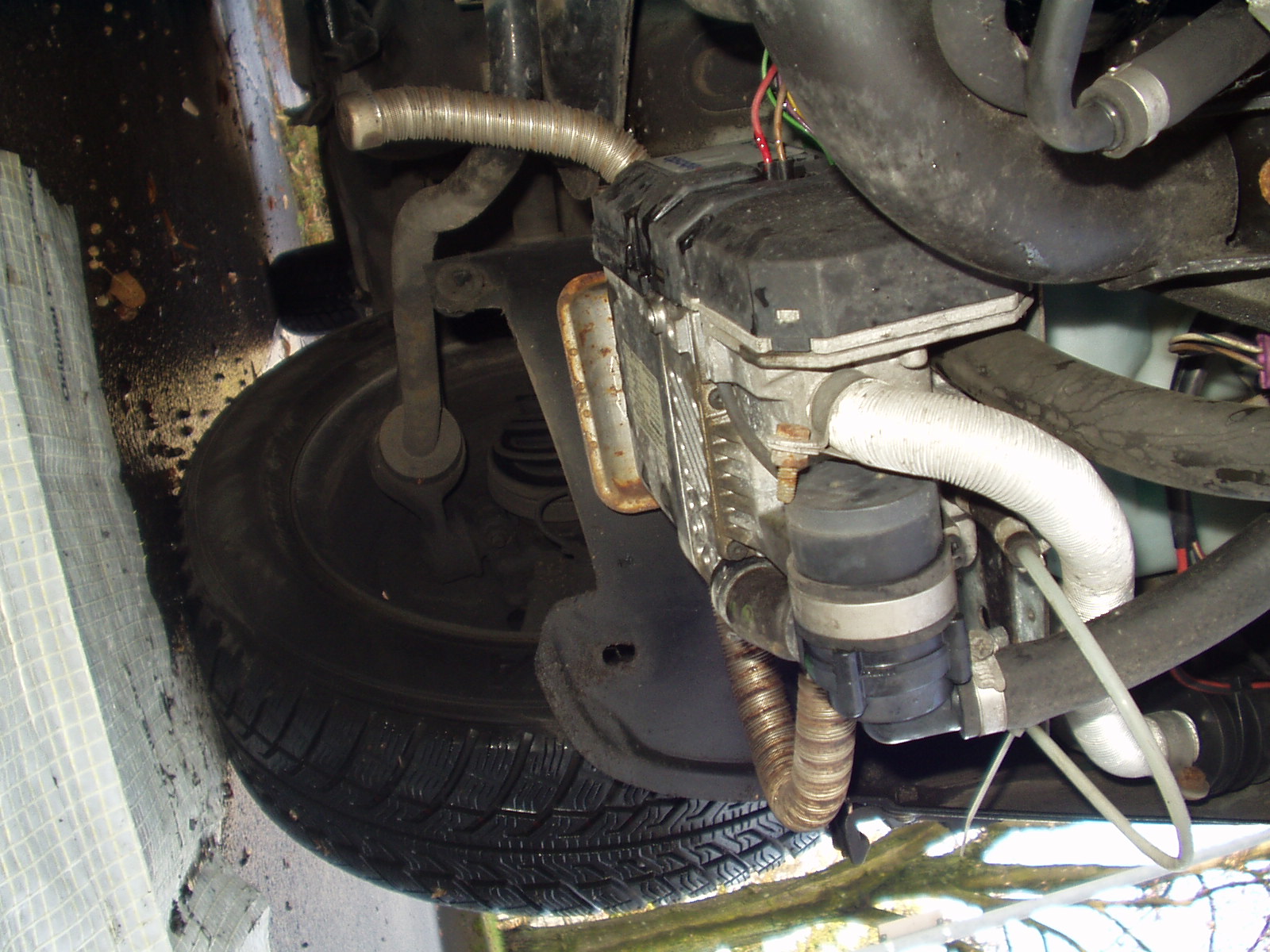

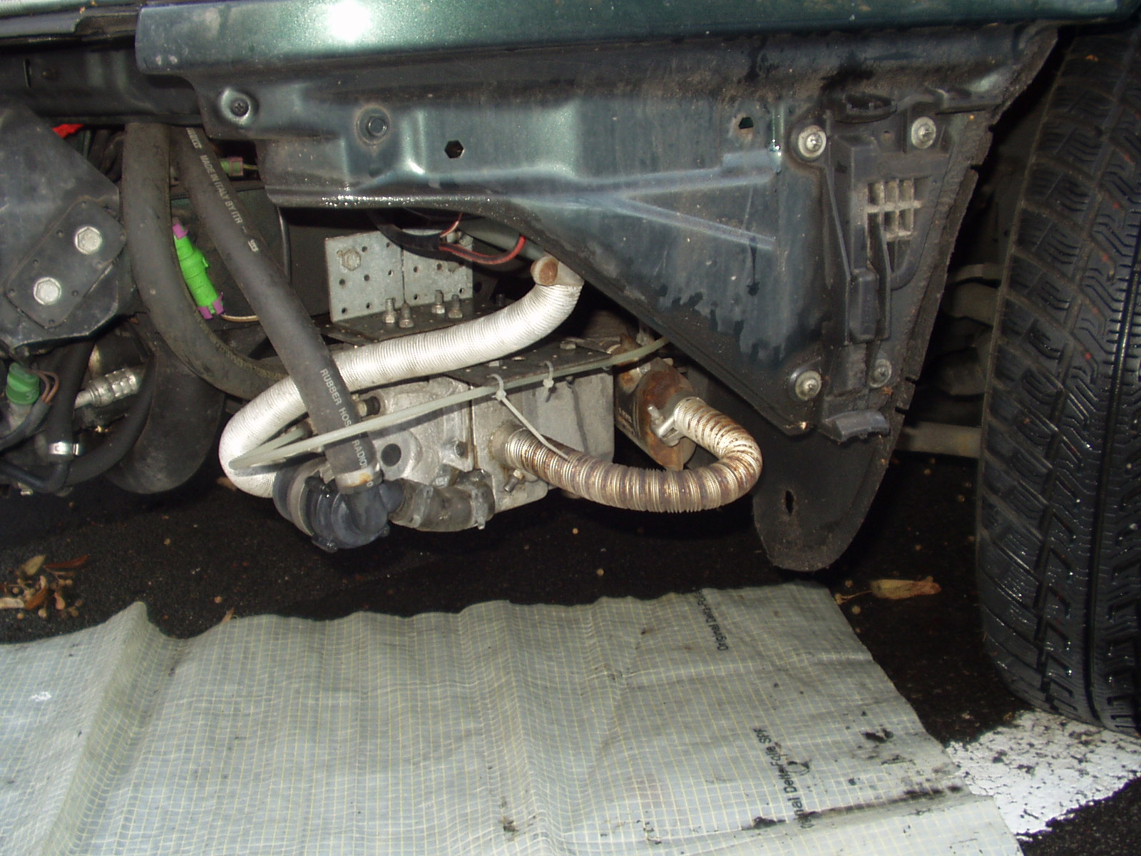

Hier ein paar Fotos.
 Webasto Standheizung im 2,5 TDI AEL/AAT mit Klimaautomatik
 Dateigröße:  412.19 KB
 Angeschaut:  16156 mal
 Dateigröße:  421.32 KB
 Angeschaut:  7228 mal
 Dateigröße:  414.58 KB
 Angeschaut:  7743 mal
Gruß Christian
kmrlange
Beitrag05-11-2006, 11:17    Titel: Webasto Standheizung im 2,5 TDI AEL/AAT mit Klimaautomatik Zitieren
Danke für die Bilder.
Ich habs geahnt....na dann bestell ich mal die Heizung.
Also nochmals danke für die Tips wolfi_b und christians. Werde auch mal ein paar Fotos machen und berichten.
Gruß, Kai
