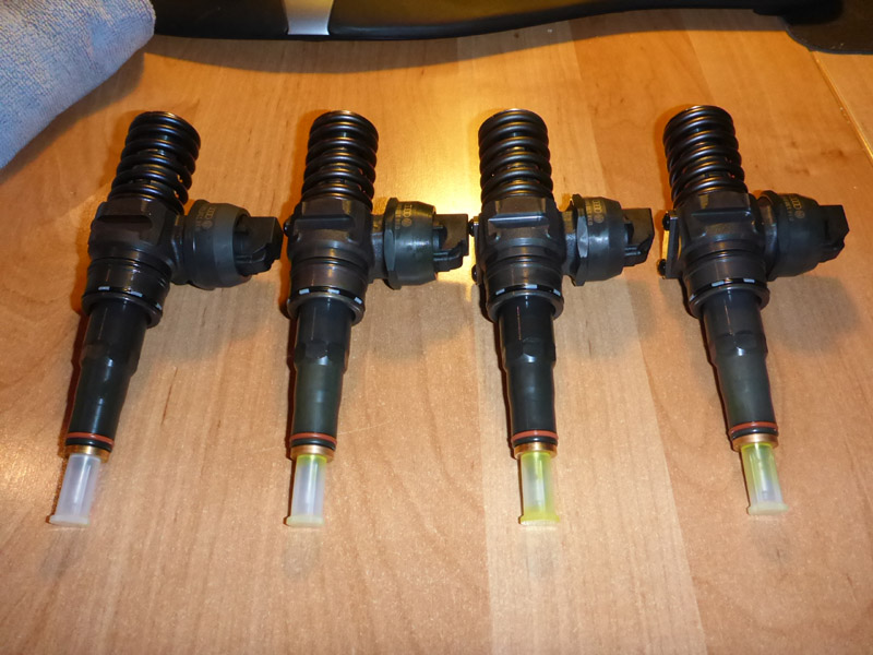

Sodele - auch wenn ich mich jetzt hier zum Affen mach und als Depp dasteh...
Ich habe die 4 PD-Elemente wechseln lassen, samt Kabelbaum und auch bei der Gelegenheit die Glühkerzen ersetzt.
Es hat sich nichts geändert - nicht im geringsten.
Das Auto springt "heftig-aggressiv" und "explosionsartig" an, wenn man es (warm) nach einer Abstellzeit von 1-10 Minuten wieder neu startet.
Ich weis nicht wie ich das besser als mit diesen Worten beschreiben soll.
Gefühlsmäßig dreht der Anlasser, den Motor auch um 1 oder 2 Kurbelwellenumdrehungen weiter als üblich/gewöhnlich - dann der "Schlag" mit heftigem Schüttler und er läuft....
An der Tanke, Post und beim slippen mit dem Boot, stell ich das Auto gar nimmer kurzzeitig ab.
Für mich steht nur zur Wahl 1. das Auto verkaufen oder 2. weiter Aggregatteile tauschen - nur fragt sich welche??
