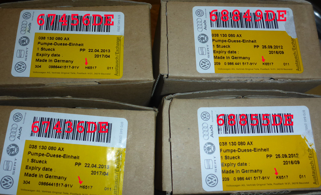

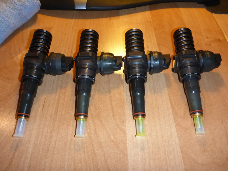

Messaggio29-11-2014, 16:13    Oggetto: Controllo tenuta iniettore: test a motore acceso? Cita
Bene, anche se ora mi sento stupido e faccio una figura ridicola...
Ho fatto sostituire le 4 candele di accensione, insieme al cablaggio, e ho approfittato dell'occasione per sostituire anche le candele.
Non è cambiato nulla, nemmeno di poco.
L'auto si avvia in modo "violento e aggressivo" e "istantaneo" quando si riavvia (a motore caldo) dopo un periodo di inattività di 1-10 minuti.
Non so come potrei descriverlo meglio con queste parole.
A livello di sensazione, l'avviatore fa ruotare il motore di uno o due giri dell'albero motore in più rispetto al normale, poi si verifica una "scossa" con forti vibrazioni e il motore si avvia.
Alla stazione di servizio, all'ufficio postale e quando porto la barca al varo, non spengo più il motore dell'auto, nemmeno per poco tempo.
Per me, le uniche opzioni sono: 1) vendere l'auto oppure 2) continuare a sostituire i componenti del motore, ma la domanda è quale delle due?
