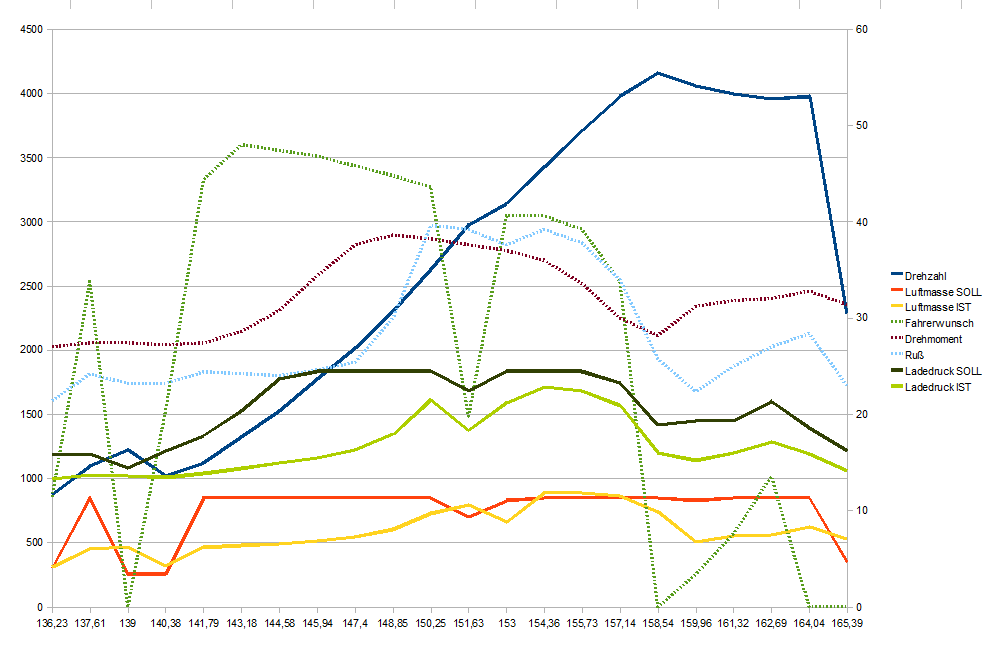

Da dies mein erster Beitrag in diesem Forum, darf ich mich kurz vorstellen: Ich heiße Torben, bin 32, komme aus Dortmund und fahre einen T4 (ACV, MJ2000). Ich bin sonst im "bunten" T4-Forum unterwegs, habe aber gerade ein sehr spezielles Problem mit dem Bus und hoffe, dass ich hier vielleicht einen entscheidenden Tipp bekommen kann.
Der Bus hatte vor einiger Zeit Besuch von einem Marder. Dabei wurde der Überdruckschlauch zwischen Ladedruck-Regelventil (N75) und der Wastegate-Druckdose durchtrennt. Der Fehler wurde erst nach ca. 200km erkannt und behoben: Alle Druckschläuche rund um die Ladedruckregelung wurden ersetzt, der Rest der Luftführung und die Kabelbäume auf Schäden kontrolliert.
Leider ist der Bus noch immer nicht in Ordnung. Nach der "Reparatur" leidet er jetzt unter zu niedrigem Ladedruck. Das MSG meldet Fehler 17964 (Ladedruck Regelgrenze unterschritten, sporadisch). Im Fahrbetrieb äußert sich der Fehler dadurch, dass der Turbo erst bei ca. 2500 bis 3000 U/min einsetzt. Unterhalb von 2000, wo der Turbo eh nichts macht, ist die Fahrleistung normal. VCDS-Logfiles sind ausreichend vorhanden. Offenbar darf ich als neuer Benutzer noch keine Attachments einfügen, daher hier zunächst ein Diagramm zur Verdeutlichung: [Edit Admin: weils so lang zum Laden dauert, im Beitrag eingefügt]
Maßnahmen bisher: LMM, N75 und sämtliche Filter getauscht; Saugrohr mit Schlauchschelle (um Nebenluft auszuschließen, beliebter T4-Fehler); AGR gereinigt; Förderbeginn geprüft; Abgasanlage/Kat geprüft (Probefahrt mit abmontiertem Hosenrohr, gleiches Verhalten); mögliches Lagerspiel und Verölung Turbo geprüft. Außerdem wurde eine mir bis dato unbekannte Speed-Buster-Box gefunden, die der Vorbesitzer verbaut und versteckt hatte. Habe ich postwendend entfernt, zumal sie sich schlecht mit dem verbauten DPF verträgt.
Die Werkstatt (kein Vertragshändler, sondern eine freie Werkstatt) tendiert nun dazu anzunehmen, dass der Turbolader während der 200km mit defekter Ladedruckregelung (Wastegate dauerhaft geschlossen) einen Schaden genommen hat. Und zwar derart, dass das Wastegate jetzt nicht mehr richtig schließt. Wäre das eine plausible Erklärung? Wäre bei einem Betrieb mit zu hohem Druck/Turbo-Drehzahl nicht eher ein Lagerschaden die Folge? Oder ist das Wastegate so konstruiert, dass es sich durch den Druck "verbiegen" kann? Das außenliegende Gestänge samt Druckdose scheint auf jeden Fall ok und korrekt befestigt zu sein, es ist gängig, und es gibt keine abgerissenen Schrauben oder so.
Ich überlege nun, ob es eine andere schlüssige Erklärung für den Fehler geben könnte. Dazu habe ich diverse Artikel und Forenbeiträge studiert und mir die Logs nochmal genau angeschaut. Ich finde auffällig, dass fast die ganze Zeit die Rußbegrenzung so niedrig liegt (niedriger als die Drehmomentbegrenzung). Ist das nun eine Folge des niedrigen Ladedrucks, oder könnte es auch die Ursache sein, weil nicht genügend Diesel eingespritzt wird?
Oder anders gefragt: Im Fachartikel über den LMM steht: "Bei einigen TDIs wird die Trübungsbegrenzung nicht aus dem LMM-Wert berechnet, sondern aus dem Ladedruck." - Was von beidem trifft auf den ACV zu?
Ich bin für nützliche Hinweise dankbar.

Beitrag16-11-2009, 9:34    Titel: T4 ACV: Zu niedriger Ladedruck Zitieren
doch Du kannst z.B. direkt die CSV Datei hier hochladen:
/viewforum.php?f=40
Da Dein VCDS Log recht lustig ist, sehe ich auf den ersten Blick folgende Möglichkeiten:
a) Du willst uns verkackeieren und gehst vom Gas.
b) Du hast ein Tuning von einem totalen Vollidioten drin.
c) Du leidest unter dem 'Restless Legs' Syndrom.
Weil der 'Fahrerwunsch' (Gaspedalstellung) knickt genau in dem Bereich ein.
Grüße, Rainer

Beitrag16-11-2009, 10:07    Titel: T4 ACV: Zu niedriger Ladedruck Zitieren
Ach Mist, das Upload-Forum hab ich Blindfisch natürlich übersehen icon_smile.gif Werde ich beim nächsten Mal nutzen.
Zu deiner Frage, ich glaube a) ist die richtige Antwort, aber nicht aus Absicht, eher aus verkehrstechnischen Gründen (mach mal auf einer Ruhrgebietsautobahn im Feierabendverkehr eine ordentliche Logfahrt...). Ich habe aber mit Sicherheit noch ein hübscheres Log rumliegen, oder werde nochmal ein neues machen - was ist dier lieber, auf 3000 U/min gehen und da halten, oder durchziehen bis 4000? (die Meinungen gehen offenbar auseinander?) Und MWB 3/8/11?
Beitrag16-11-2009, 15:21    Titel: T4 ACV: Zu niedriger Ladedruck Zitieren
leider ist das Log so nicht brauchbar.
Klar, der Gaslupfer war sicher nötig, damit Du auch morgen noch was zum Loggen hast und nicht nach "günstiger Front fuer T4" fragen musst, aber diese Pedal-aufn-Boden Logs haben den immensen Vorteil, dass sie einige Ungereimtheiten ausschliessen.
Nur bei Vollgas wird klar, was die Maschine macht, denn was der Mensch macht, ist klar, eben voll treten.
Also nimm dir spät abends mal Zeit, fahr das Wohnzimmer warm und dresch ihn dann über die hoffentlich etwas leerere Autobahn.
Ich fahr Logs auch meist nachts.
yps77
Mitglied seit: 15.11.2009
Beiträge: 18
Beitrag16-11-2009, 16:31    Titel: T4 ACV: Zu niedriger Ladedruck Zitieren
Recht habt ihr. Das Bild diente insofern erstmal nur der Illustration meines Problem (das gefühlte Turboloch unterhalb 2500 U/min sieht man ja). Dass man für die tatsächliche Fehlersuche aussagekräftigere Logs benötigt, ist klar.
Ich selbst habe nur ein Billig-Kabel aus der Bucht, ich leihe mir morgen das gute Ross-Tech-Interface von meinem Schwager, dann poste ich hier die benötigten Daten.
Bis dahin schonmal vielen Dank!

Beitrag16-11-2009, 18:26    Titel: T4 ACV: Zu niedriger Ladedruck Zitieren
nochmal zum ersten Log: Wenn man den Bereich vor dem Gaslupfer ansieht, merkt man, daß die Begrenzung über Luftmasse nur sehr langsam steigt und erst bei 2500rpm, wo der Gaslupfer beginnt, die Drehmomentbegrenzung erreicht.
Ganz sicher, daß der 'neue' LMM der Richtige ist?
Stecke doch mal einen neuen Original-LMM rein, aber bitte keinen aus der Ebucht, warum sagt die Suchfunktion. Die 500mg/Hub ist-Luftmasse werden erst bei 1700rpm erreicht, das ist schon sehr spät.
