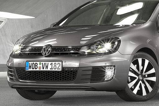

Das musste die Jungs in WOB fragen icon_cool.gif. Ich vermute, die waren ursprünglich als TFL gedacht, haben dann aber keine Zulassung bekommen und füllen jetzt halt den sonst leeren Einbauplatz. Das BCM kann sie auch problemlos auf z.B. 50% dimmen. Gut sehen sie aber aus, zugegeben icon_biggrin.gif .
Am G VI wurde eine ganze Reihe exotischer Leuchtmittel eingeführt. So haben die Normalmodelle ihr TFL im Fernlichtscheinwerfer, realisiert über eine 35€ teure Doppelfadenlampe H15 mit 15/55W. Die Blinkerlampe ist eine verspiegelte PSY 24W SV, kostet angeblich auch in ähnlicher Größenordnung.
Leuchtmittel siehe auch:
http://www.michaelneuhaus.de/golf6/golf6-tips.shtml#birnen
