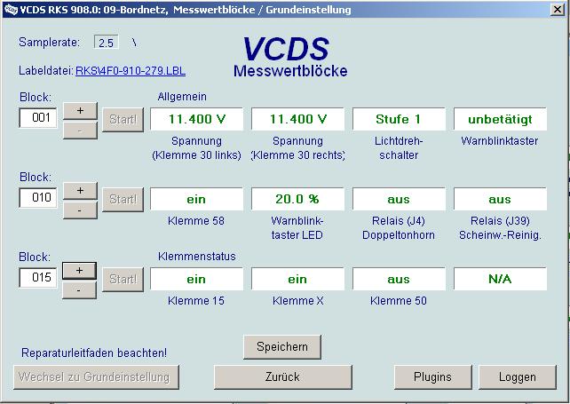

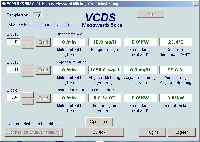

Beitrag10-09-2009, 20:11    Titel: Neues VCDS Release in Kürze Zitieren
ob der 'Turbo' bei den Messwertblöcken möglich ist, hängt vom jeweiligen Steuergerät ab.
EDC16 etc. Turbo, Bordnetz kein Turbo, siehe Bilder.
Welches STG sollte denn Deiner Meinung nach mit Turbo Werte liefern?
 Kein Turbo z.B. beim Bordnetzsteuergerät.

Beitrag10-09-2009, 20:53    Titel: Neues VCDS Release in Kürze Zitieren
es handelt sich um das Motorsteuergerät eines A3 mit BMM, der Turbo lief schonmal damit, hier mal die aktuellen Daten:
Adresse 01: Motor Labeldatei: RKS\03G-906-021-BMM.lbl
Teilenummer SW: 03G 906 021 JH HW: 03G 906 021 AB
Bauteil: R4 2,0L EDC G000SG 1320
Revision: --H07---
Was mir gerade noch einfällt, ich habe derletzt (vor dem Update) den Tempomat aktiviert, wäre da ein Zusammenhang möglich? Eher nicht, oder? Fehler sind keine gespeichert.
Grüße

Beiträge: 18061
Beitrag11-09-2009, 8:43    Titel: Neues VCDS Release in Kürze Zitieren
Goisbart hat folgendes geschrieben:
Revision: --H07---
Grüße
Hm, und der Turbo Button kommt gar nicht erst bei den Messwertblöcken oder ist nur nicht anklickbar? Was passiert, wenn Du die englische 908.0 nimmst? Die kann problemlos parallel installiert werden.
