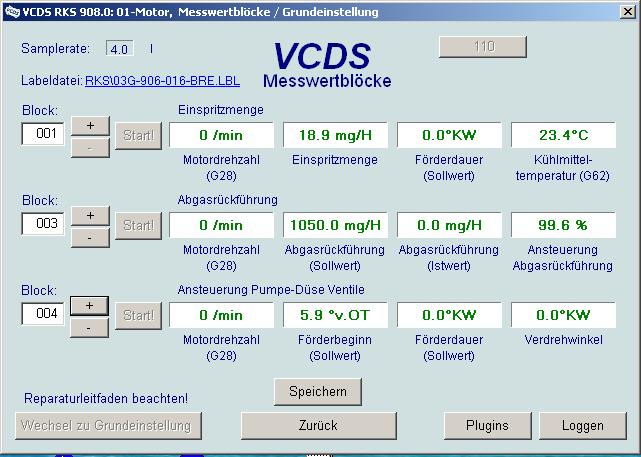

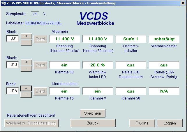

La possibilità di utilizzare la funzione "Turbo" nei blocchi di misurazione dipende dalla centralina specifica.
EDC16 ecc. Turbo, centralina elettronica non per motori turbo, vedere le immagini.
Quale centralina, secondo te, dovrebbe fornire valori con turbocompressore?

Rainer K. ha scritto: | | Quale centralina, secondo te, dovrebbe fornire valori con il turbo? |
Si tratta della centralina motore di un'Audi A3 con motore BMM. Il turbocompressore ha già funzionato con questa centralina. Ecco i dati attuali:
Indirizzo: 01: Motore
File di etichette: RKS\03G-906-021-BMM.lbl
Codice articolo SW: 03G 906 021 JH; Codice articolo HW: 03G 906 021 AB.
Componente: R4 2.0L EDC G000SG 1320.
Revisione: --H07---
Mi è venuto in mente ora: l'ultima volta (prima dell'aggiornamento) avevo attivato il cruise control, potrebbe esserci una connessione? Probabilmente no, vero? Gli errori non vengono salvati.
Saluti.

11-09-2009, 8:43 Oggetto: Nuova versione di VCDS in arrivo |
Cita |
Goisbart ha scritto: | Rainer K. ha scritto: | | Quale centralina, secondo te, dovrebbe fornire valori con il turbo? |
