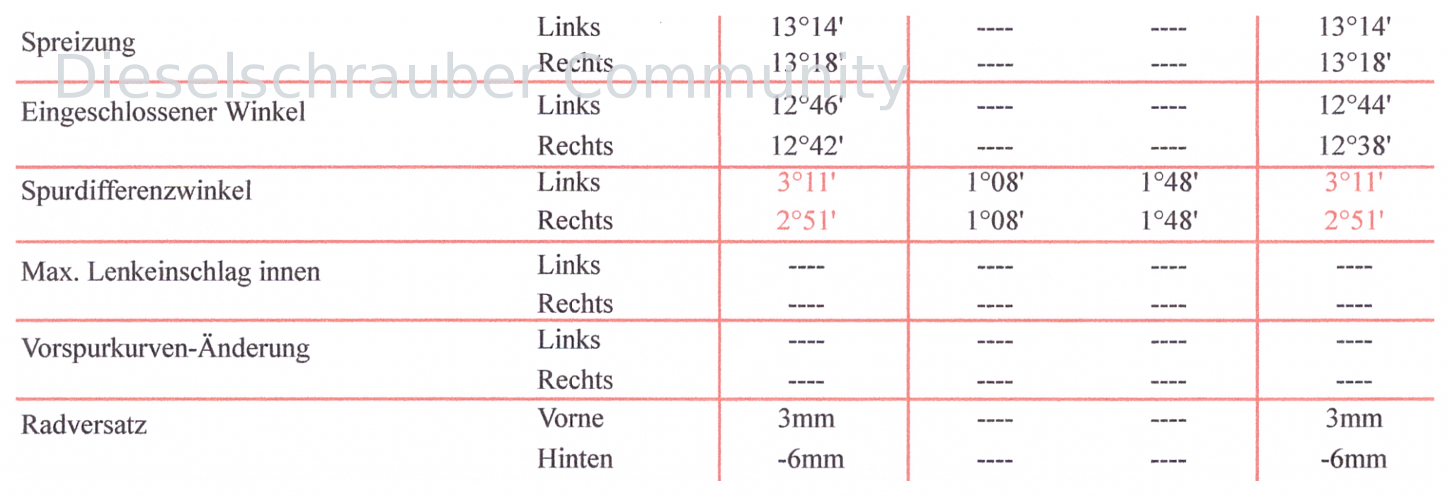

leider hat sich nach dem Lenkgetriebewechseln nun doch herausgestellt, dass auch die vorderen Buchsen der Querlenker, zumindestens eine, auch noch so weit gerissen und ausgeschlagen war, dass der Wagen beim Beschleunigen kräftig nach links zog. (Achsvermessung wurde gleich nach Reparatur gemacht)
Also vorsichtshalber habe ich dann neben neuen Querlenker auch neue A2 Querlenkerbuchsen eingebaut und Problem war beseitigt und habe zur Sicherheit noch eine Achsvermessung machen lassen, da auch das Lenkrad gut eine handbreit nach rechts verdreht war.
Nur weicht nach der Vermessung immer noch der Spurdifferenzwinkel nach Protokoll von den Min und Max Vorgaben ab.
Habe die Daten mit den anderen Achsvermessungen gemacht, aber solche Abweichungen gab es da nie.
Sind die Abweichungen so hoch, dass das nochmals korrigiert werden muss?

Bitte das ganze Protokoll hier reinstellen, nicht Teile davon. Deine persönlichen Daten und die Daten der Werkstatt kannst Du ja unkenntlich machen.
