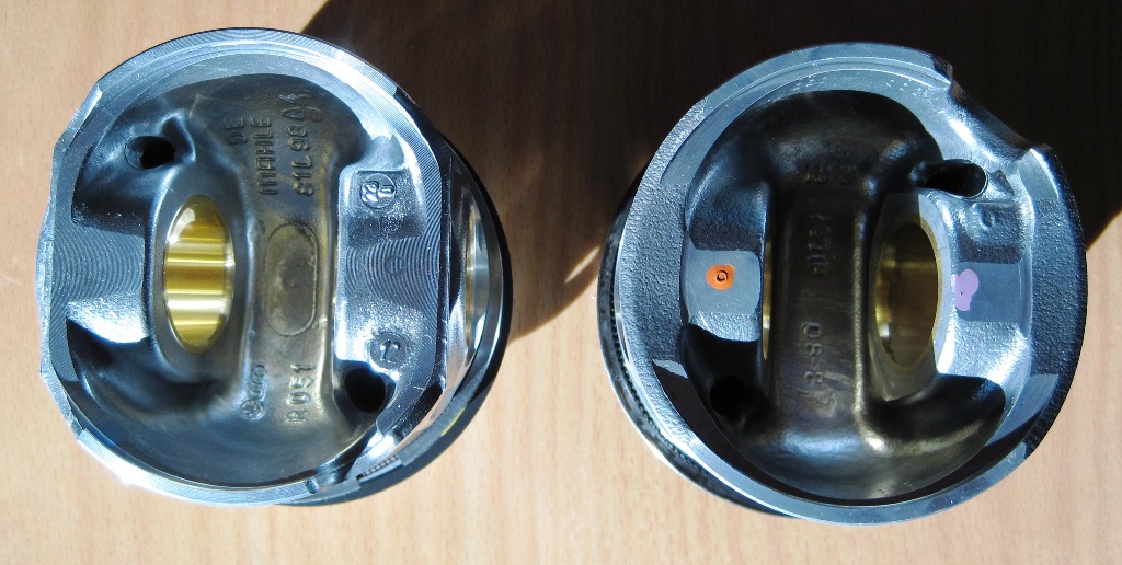

Beitrag12-10-2010, 12:14    Titel: Frage zu Kolben vom VW Crafter 2.5 CR TDI 163 PS Zitieren
Ich habe unten mal ein Bild von einem BJM-Kolben (Crafter) links und einem BMM-Kolben (Touran) rechts angehängt. Man sieht in der Schürze einen runden Ausschnitt, in den die Ölspritzdüse passt. Beim linken Kolben ist dieser Ausschnitt rechts unten; beim rechten Kolben rechts oben. Die Kolben sind beide gleich ausgerichtet hingelegt, d.h. Kolbenmulde bzw. Ventiltaschen auf der gleich Seite.
Die Kolben wiegen inkl. Kolzen und Ringen 851g, wobei der Bolzen alleine schon 203g ausmacht. Aber die anderen Kolben wiegen das gleiche icon_wink.gif Aber diesem Gewicht habe ich mit erleichterten Panchi-H-Schaft-Pleuel entgegen gewirkt.

Beitrag12-10-2010, 23:17    Titel: Frage zu Kolben vom VW Crafter 2.5 CR TDI 163 PS Zitieren
alten kolben zum aufsägen haste nicht?? wenn das nen 'ring' ist der in beide richtungen durchgänig offen ist könnte man die bohrungen zu machen und neu bohren... aber wenns nur nen halber ring ist siehts damit schlecht aus...

Stummel hat folgendes geschrieben:
alten kolben zum aufsägen haste nicht?? wenn das nen "ring" ist der in beide richtungen durchgänig offen ist könnte man die bohrungen zu machen und neu bohren... aber wenns nur nen halber ring ist siehts damit schlecht aus...
Er braucht aber dann auch die 'Kerbe' im Kolbenhemd. IMHO gibt es zwei montierbare Versionen der Spritzölkühlung, die wo in der Mitte einspritzt sollte keine Änderungen am Kolbenhemd erfordern. Fraglich ist nur, ob es sonst passt.

Stummel
Beitrag13-10-2010, 20:42    Titel: Frage zu Kolben vom VW Crafter 2.5 CR TDI 163 PS Zitieren
naja der 2t holt die leistung über drehzahl... da zählen andere sachen wie bei nem langsamlaufenden 400nm ölbrenner...
die 'kerbe' im hemd kann man zur not daheim mit ner feile ins hemd leiern... papp schablone geschnitten dann bekommt man das mit bissel messen und tun ausreichend genau hin
wenn der ölkanal im kolben aber nicht ganz rund geht und man bohrt den auf gut glück an stehen die chancen auf nen geschmolzenen kolben vermutlich sehr gut da der dann irgendwo überhitzt

Beitrag14-10-2010, 11:33    Titel: Frage zu Kolben vom VW Crafter 2.5 CR TDI 163 PS Zitieren
@DeusProfil anzeigen: Deus violentia: Ich habe schon nachgefragt, allerdings rechnet sich der Aufwand für einen Satz Kolben nicht - oder es wird furchtbar teuer.
@StummelProfil anzeigen: Stummel: Nein, ich habe keine alten Kolben zum Aufsägen - zumindest nicht vom Crafter icon_wink.gif Ich bin mir ziemlich sicher, dass es ein voller Ring im Kolben ist und nicht nur ein halber, aber das finden wir raus. Notfalls wird der Kolben geröntgt.
@dieselschrauberProfil anzeigen: dieselschrauber: Die Kerbe würde genauso wie die "neuen" Ölbohrung mit einer CNC-Fräse eingearbeitet werden - und zwar beides exakt an genau der gleichen Stelle wie bei den OEM Kolben. Welche 2 Varianten der Spritzölkühlung gibt es denn? Ich kenne nur die Varianten so wie hier Crafter vs. 2.0 PD TDI. Mittig kenne ich gar nicht; wo würde denn die Ölspritzdüse im Block montiert werden? An den gleichen Punkten wie "normal"? Hast Du eventuell MKB, bei denen das so ist?

Fab176 hat folgendes geschrieben:
Es gibt zum einen die alte Version, bei der die Spritzdüse schräg gestellt ist und dadurch der Ölstrahl eine Art Wischbewegung während des Hubes über den Kolbenboden ausführt. Diese kam bei Motoren ohne Kühlkanal zum Einsatz, wie z.B. beim AHF, AJM, einige AUY usw.
Die neue Version verwendet gerade Spritzdüsen, bei der der Ölstrahl unabhängig von der Kolbenstellung immer in die Öffnung des Kühlkanals spritzt, wie bei fast allen Kühlkanalkolben.
Aussparungen im Kolbenhemd sind bei beiden nötig, die Befestigung der Düsen ist die selbe.
