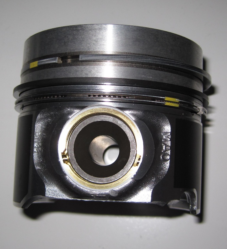

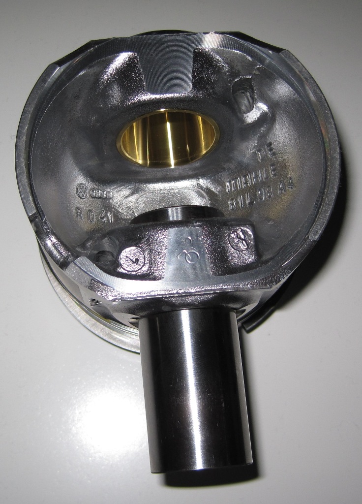

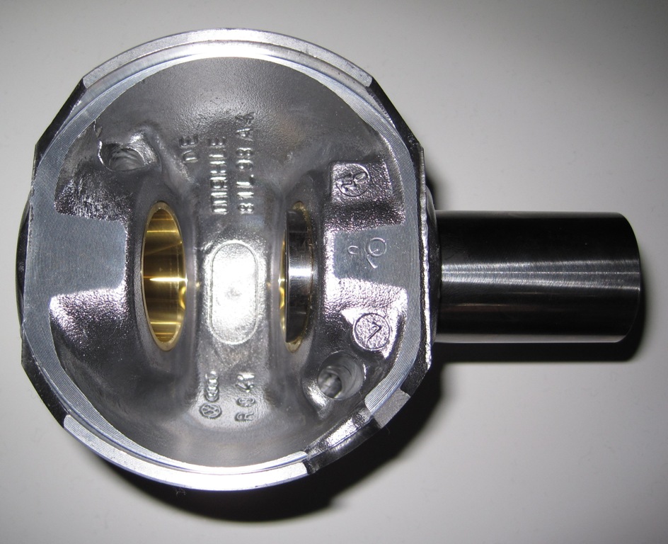

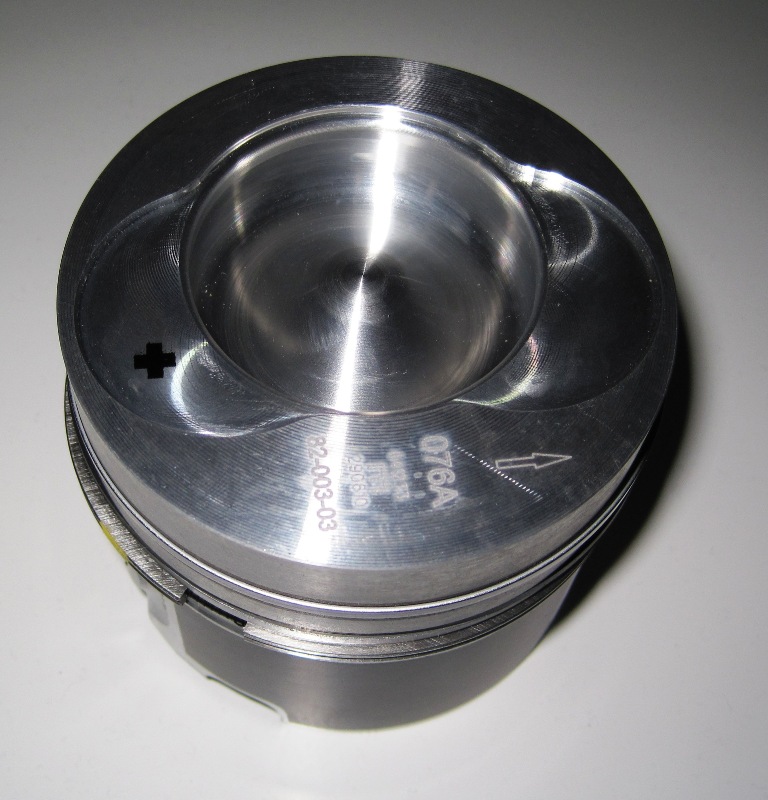

Sì, hanno una canna con 2 fori.
Ho aggiunto le immagini nel mio post qui sotto come allegati, grazie ai suggerimenti icon_cool.gif
Si vedono chiaramente i fori. I pistoni hanno anche un perno del pistone da 26 mm; li ho montati una volta per scherzo sui bielle Panchi e si adattano perfettamente. Sto lavorando a una soluzione per risolvere il problema della posizione errata dei fori per il raffreddamento dell'olio...

Messaggio11-10-2010, 21:03    Oggetto: Domanda sui pistoni per VW Crafter 2.5 CR TDI 163 CV Cita
E dove dovrebbe essere posizionata ora la foratura per il motore artigianale? Dallo stesso lato del perno del pistone, ma sull'altro lato del pistone?
A proposito, che schifo di grumo... Quanto pesa questo pezzo, inclusi perni e anelli?

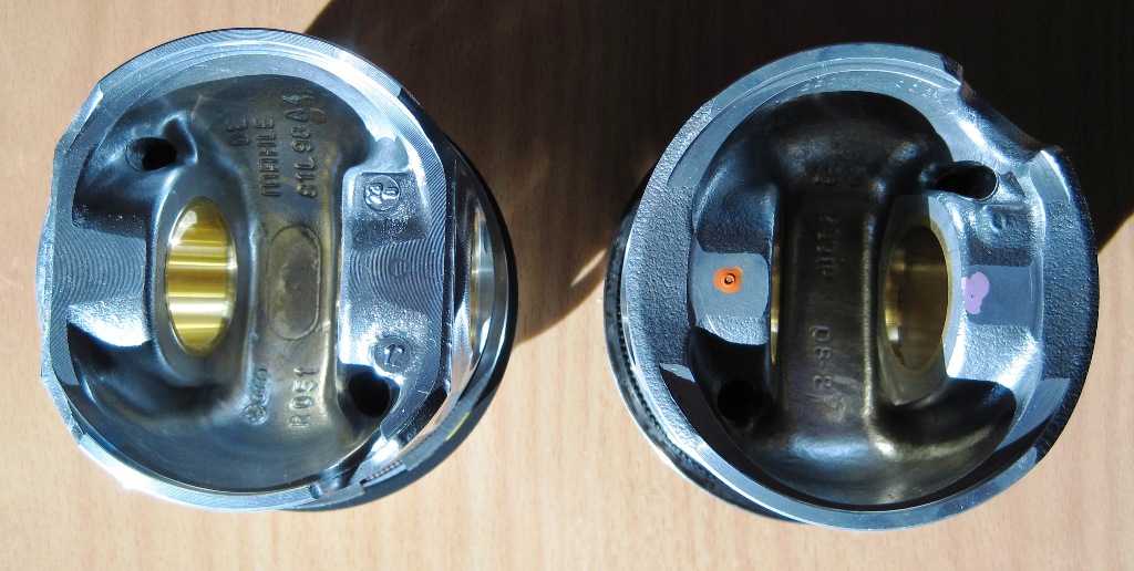

Messaggio12-10-2010, 12:14    Oggetto: Domanda sui pistoni per VW Crafter 2.5 CR TDI 163 CV Cita
Ho allegato qui sotto una foto di un pistone BJM (Crafter) a sinistra e di un pistone BMM (Touran) a destra. Si può notare che nella parte inferiore del pistone c'è un'apertura circolare in cui si inserisce l'iniettore dell'olio. Nel pistone a sinistra, questa apertura si trova in basso a destra; nel pistone a destra, si trova in alto a destra. I pistoni sono entrambi posizionati orizzontalmente con la stessa orientamento, ovvero con la cavità del pistone e le sedi delle valvole sullo stesso lato.
I pistoni, comprensivi di perni e fasce, pesano 851 grammi, di cui il solo perno pesa già 203 grammi. Ma gli altri pistoni pesano lo stesso icon_wink.gif. A questo peso, ho fatto fronte con bielle più leggere, realizzate con l'albero .

Messaggio12-10-2010, 23:17    Oggetto: Domanda sui pistoni per VW Crafter 2.5 CR TDI 163 CV Cita
Non hai un vecchio pistone che potresti tagliare? Se si tratta di un 'anello' completamente aperto in entrambe le direzioni, si potrebbero chiudere i fori e rifare le filettature... ma se è solo un semianello, la situazione è più complicata.

Stummel ha scritto:
Non hai un vecchio pistone da poter tagliare?? Se si tratta di un "anello" che è completamente aperto in entrambe le direzioni, si potrebbero chiudere i fori e rifare le forature... ma se è solo un semianello, le cose si fanno difficili...
Ha bisogno anche della "scanalatura" nel rivestimento del pistone. Secondo me, esistono due versioni del sistema di raffreddamento a spruzzo dell'olio che possono essere montate, e quella in cui l'iniezione avviene al centro non dovrebbe richiedere modifiche al rivestimento del pistone. La questione è solo se vada bene in altri contesti.
Per quanto riguarda le trapano, non mi preoccuperei troppo, considerando le strutture estremamente delicate che si trovano nei motori a due tempi... capaci di erogare potenze di 200 cavalli per litro o superiori.
Stummel
Messaggio13-10-2010, 20:42    Oggetto: Domanda sui pistoni per VW Crafter 2.5 CR TDI 163 CV Cita
Beh, il motore a 2 tempi raggiunge la potenza attraverso il regime di giri... in quel caso, entrano in gioco fattori diversi rispetto a un motore a 4 tempi che sviluppa 400 Nm di coppia a un regime più basso.
La 'scanalatura' sulla camicia, in caso di necessità, può essere creata a casa con una lima, praticando un solco nella stoffa. Si può utilizzare una sagoma di cartone ritagliata, e con un po' di misurazione e lavoro, si può ottenere un risultato sufficientemente preciso.
Se il condotto dell'olio nel pistone non è perfettamente circolare e si fora in modo casuale, le probabilità di danneggiare il pistone a causa del surriscaldamento sono molto alte, poiché l'olio potrebbe non arrivare correttamente in un punto specifico.

Fab176 ha scritto:
Quali sono le 2 varianti del raffreddamento ad olio a spruzzo?
Esist da una versione più vecchia, in cui l'ugello di iniezione è inclinato, e questo fa sì che il getto d'olio esegua una sorta di movimento di spazzolatura sulla superficie del pistone durante la corsa. Questo tipo di pistone veniva utilizzato nei motori privi di condotto di raffreddamento, come ad esempio nei modelli AHF, AJM, alcuni AUY, ecc.
La nuova versione utilizza degli ugelli che spruzzano l'olio direttamente nell'apertura del condotto di raffreddamento, indipendentemente dalla posizione del pistone, come avviene nella maggior parte dei pistoni con condotto di raffreddamento.
Le scanalature nella gonna del pistone sono necessarie in entrambi i casi, e il sistema di fissaggio degli iniettori è lo stesso.
